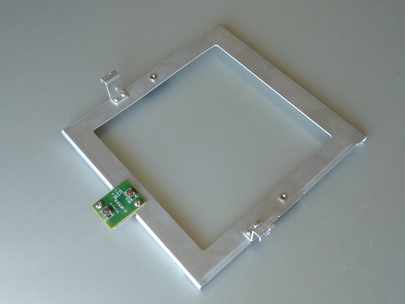

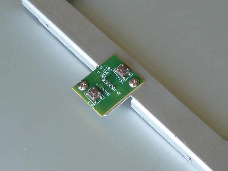

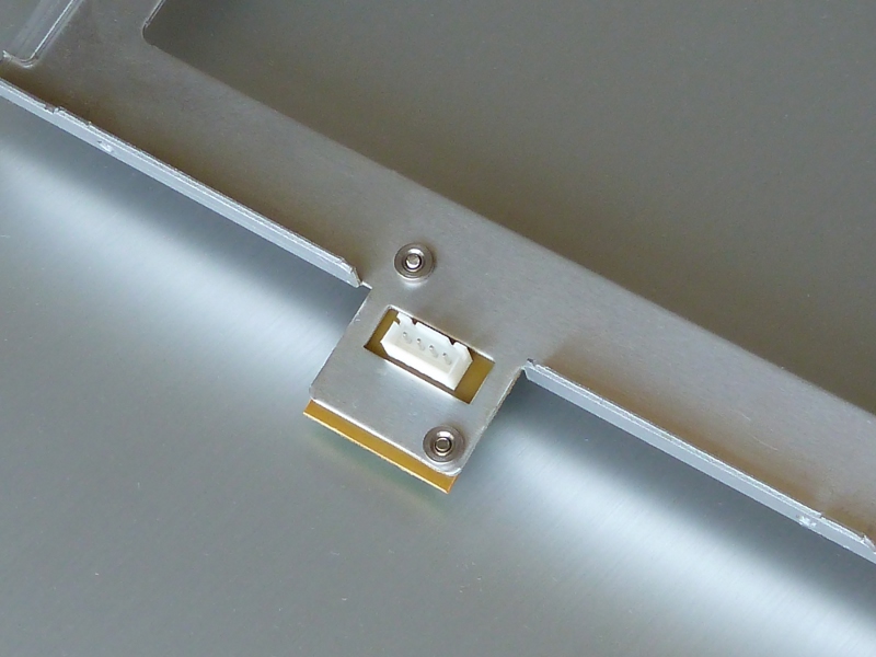

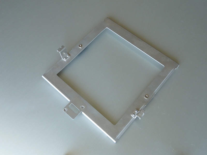

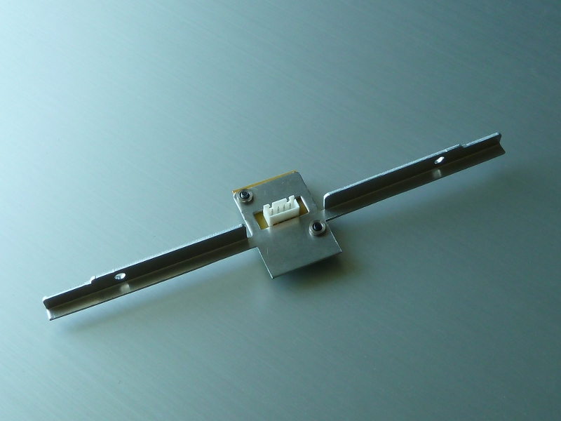

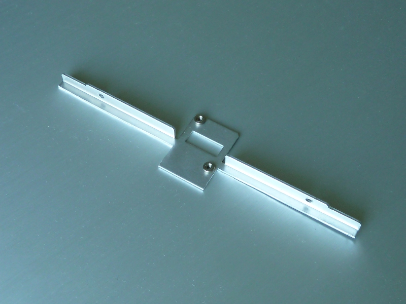

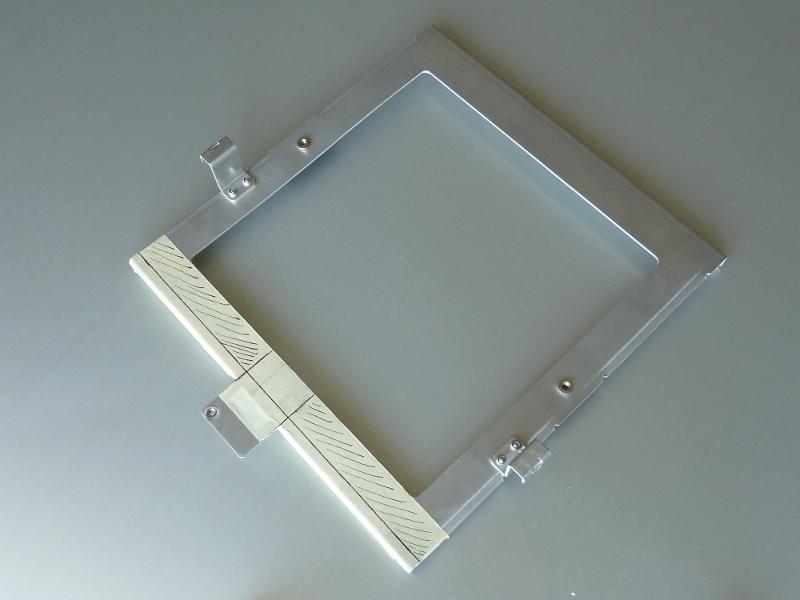

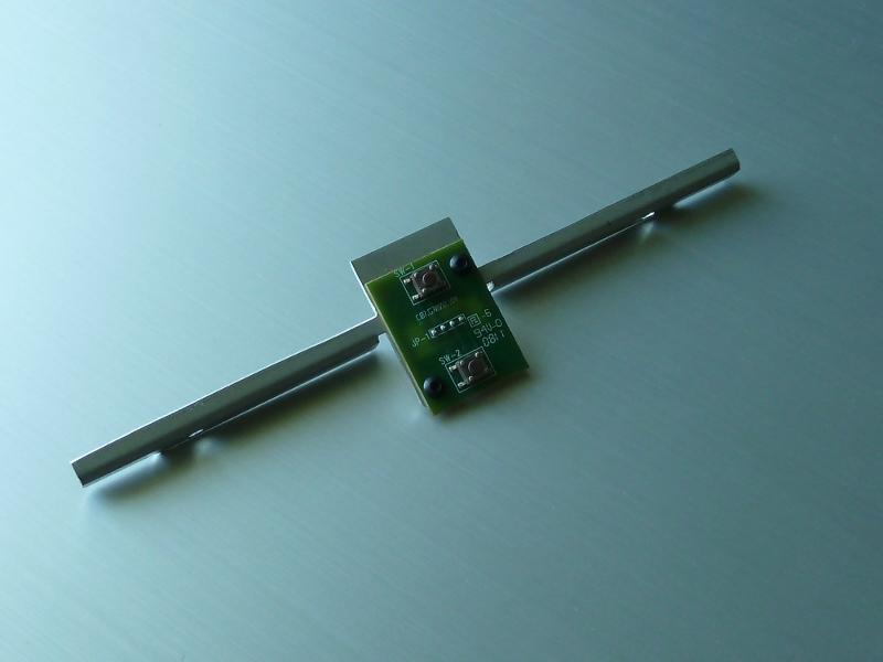

Taster-Panel:
Auf dem Bild sieht man, das Befestigungssystem des 140mm Frontlüfters.
An diesem befindet sich zu gleich das Panel für die Taster.
Da ich das riesen Aluteil aus Platzgründen entfernen musste,
brauchte ich nun eine Alternative um das Panel wieder zu installieren.
Und was wäre besser, als die vorhandene Basis zu nutzen und zu modifizieren.
Erstmal musste die Platine ab.
So wie immer, zuerst anzeichnen und meinen alten Kumpel raussuchen.
Und hier das Ergebnis.
Entgratern muss ich es aber noch.
Über die Löcher war das Ding an der Mittplatte vernietet,
nun werde ich die Löcher nutzen um es daran zu verschrauben.
Panel wieder ran und Schrauben getauscht.
Leider auf dem Bild nur schlecht zu erkennen.
Gepulvert wirds später auch.

darf ich mal fragen, mit was du das Metall schleifst? das sieht so sauber aus, als wenn es so von Lian Li kommt ;)
Beste Grüße!
PS und natürlich wieder mal super saubere Arbeit!
AW: Lian Li V2010
Danke Leute.
@SirToctor: Zuerst schneide ich mit dem Dremel möglichst gerade an meiner vorgezeichneten Linie entlang.
Wenn dann das überflüssige Alu ab ist, geh ich mit dem Dremel noch mal rüber und begradige das Ganze.
Dann kommt eine Schlüsselpfeile zum Einsatz und wenn man dann noch Bock hat, was bei mir heute nicht der Fall war,
geht man nochmal mit Schleifpapier drüber.
Hoffe das hilft dir.

Traumcase, gute Arbeit und sehr schöne Bilder :).
Die kleine Platine musst du aber auf der Unterseite mit Gummi oder sowas bissel abtrennen vom Alu, nich, dass es zum Kurzschluss kommt :).

@Gnome: Auf der Unterseite befinden sich keine Leiterbahnen.
Zur Not habe ich aber noch eine 1mm Gummfolie hier :daumen:.

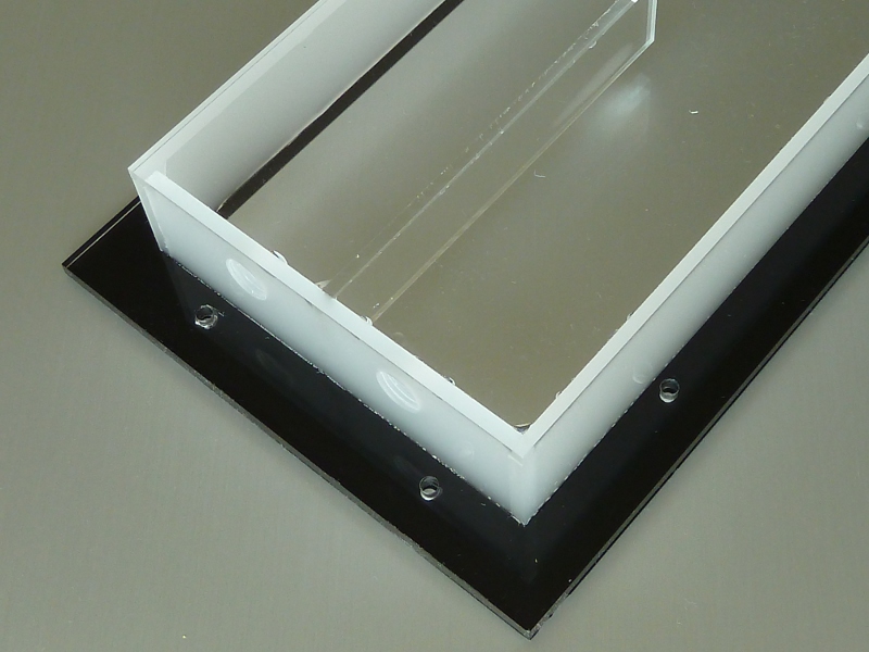

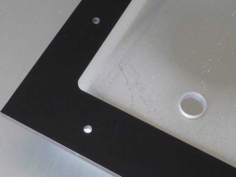

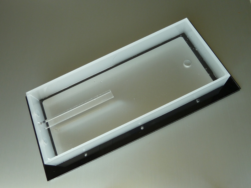

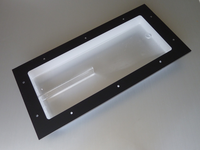

Top-AGB
Heute ist das Paket von Martma gekommen.
Der AGB sieht sehr gut aus, ist aber noch mit einer schwarzen Schutzfolie beklebt.
Im Inneren befinden sich Wasserrückstände.
