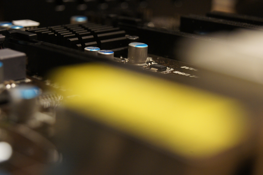

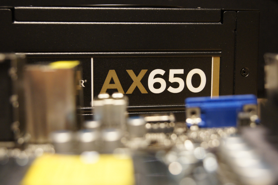

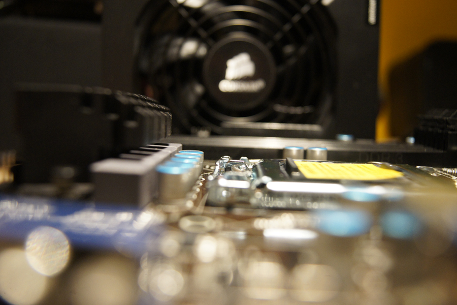

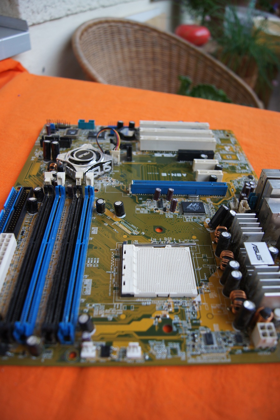

Ich gestern Mainboard und Netzteil erhalten, und kann nun den Mainboardtray anfertigen.
Hier mal ein paar Imperssionen :D
_dsc2266-jpg.569011
_dsc2279-jpg.569012
_dsc2295-jpg.569013
_dsc2357-jpg.569014

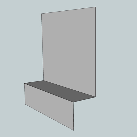

So sieht der Plan aus, Midplate und Abdeckung für HDD, PSU und LW ist an einem Stück.
tray-jpg.569015

Sehr geile Bilder :daumen::D Vor allem die vom Mainboard :hail:
Ist des das Z77 Pro3 oder Pro4? Des Pro4 hab ich auch ;)
Plan hört sich gut an.
Liebe Grüße,
Gurkensalat :)
Es ist das Pro 3 ;)

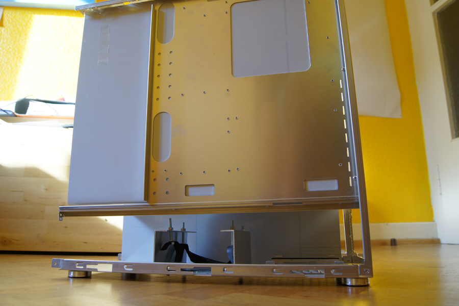

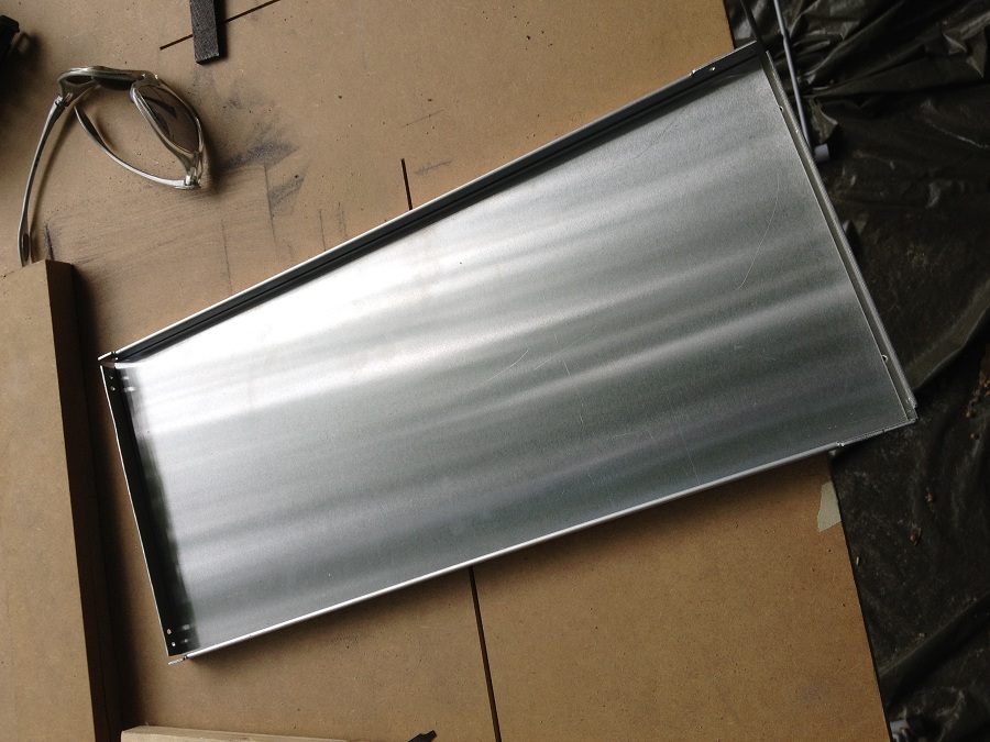

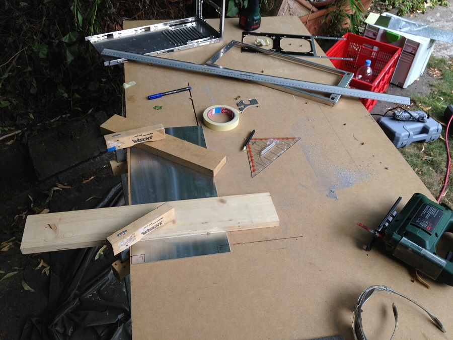

Da ich einen neuen Mainboardtray brauchte der über die ganze Breite des Gehäuses geht, aber auch eine Midplate und eine Abdeckung für den unteren Bereich, ist es natürlich naheliegend alles aus einem Blech zu machen.
Gesagt getan:

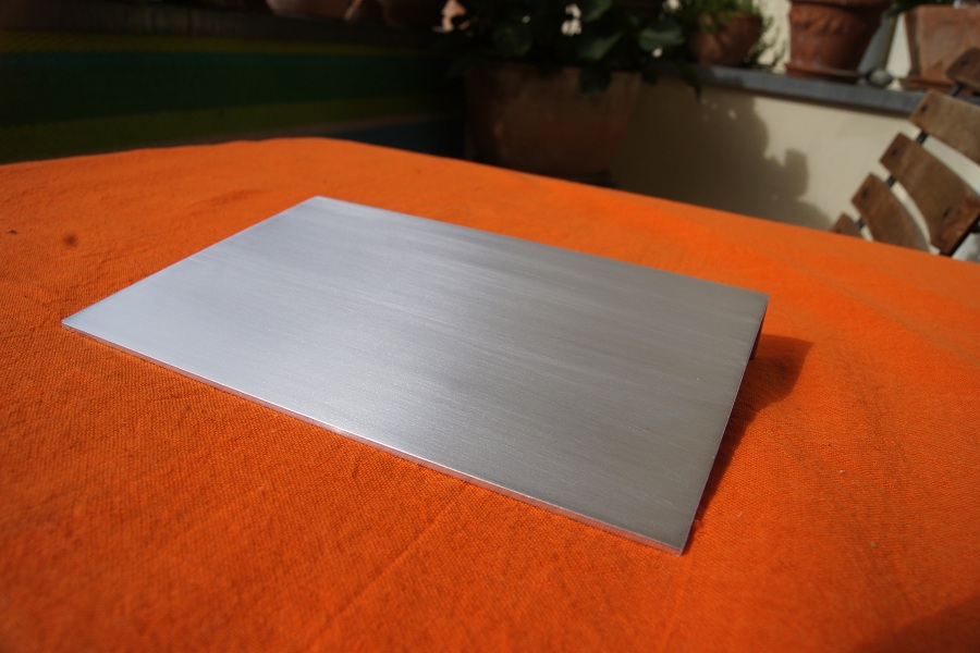

Alublech in 1mm in richtiger Größe anfertigen lassen, so musste ich es "nur" noch abkanten.
War allerdings schwieriger als gedacht. Hab mir beim ersten versuch erstmal nen paar fiese Dellen eingehauen :klatsch:
Naja so macht man seine Erfahrungen, am nächsten tag gings dann weiter und hat mit neuer Technik auch schon viel besser funktioniert :)
Befestigen möchte ich es am alten Tray den ich drinnen gelassen habe, stören tut er nämlich nicht.
Ganz fertig ist es jetzt noch nicht, doch fürs erste bin ich zufrieden ;)
Was noch fehlt ist ein kleiner Ausschnitt für die PCI Slots, die Ausschnitte für die Kabel und natürlich die Bohrungen zur Befestigung des Mainboards.

Ich hoffe ich schaffe es noch mein Konzept für die neue Seitentür fertigzustellen bevor ich Montag nach Griechenland fahre.

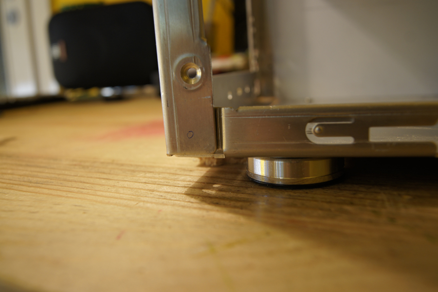

Ich weiß nicht ob du noch im Forum aktiv bist, aber ich habe hier mal zwei Bilder gemacht auf denen ganz gut sehen kann was ich gemeint habe.
Dass auf den Fotos die Front etwas nach unten verschoben war lag hauptsächlich daran dass ich noch nichts neu vernietet hatte, und so hält die Front natürlich auch nicht :P
Später kommt an die Stelle des blauen Kreises die Niete.

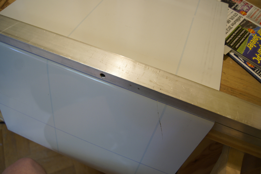

So noch schnell zur Seitentür, morgen früh geht's in den Urlaub ;)

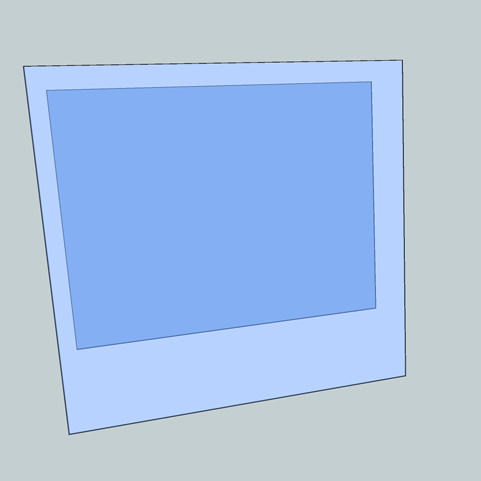

Sie soll komplett aus klarem Plexi werden. Und zwar decke ich das eigentliche "Fenster" in der Mitte mit Folie ab und lackiere den Rest von innen weiß.
So sieht man von "hinten" auf den Lack und hat eine super gleichmäßige Oberfläche, zumindestens in meiner Vorestellung.
seite-jpg.569024
Außerdem möchte ich versuchen die aktuelle Befestigung der Tür zu übernehmen, und diese kleinen Häkchen (ich hoffe ihr wisst was ich meine) auf das Plexi zu kleben.

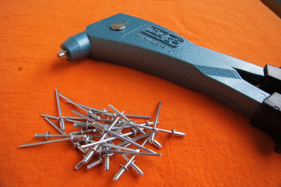

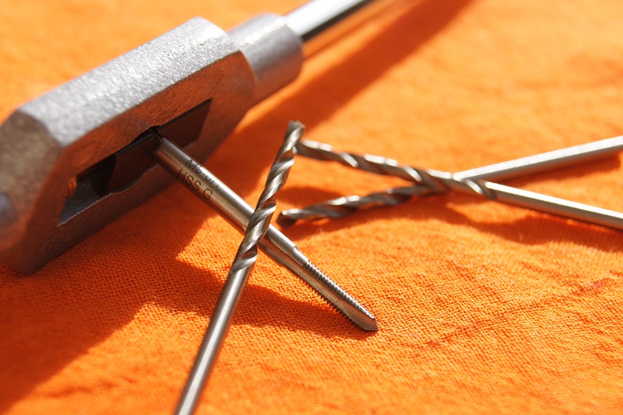

Und zwar, war ich einkaufen und habe mir eine Nietzange und Gewindebohrer besorgt.
nietzange-jpg.570107
bohrer-jpg.570104
Die werde ich aber erstmal nicht benutzen können da ich nochmal anfange.

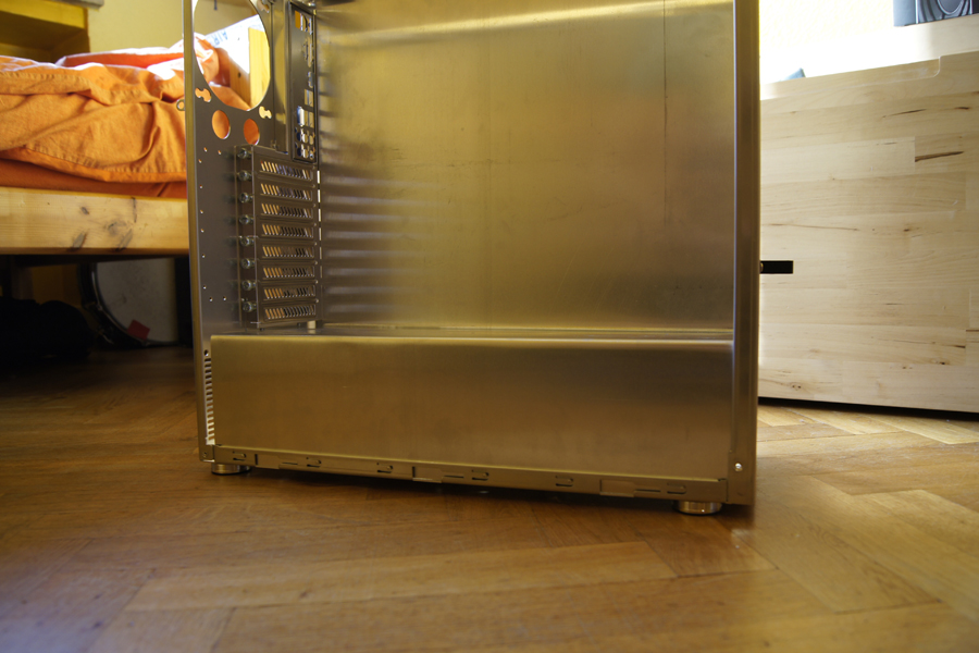

Natürlich nicht komplett, aber das Midplate/ Mainboard-Tray - Blech wird nochmal neu gemacht.
Nicht nur wegen den Abkantungen die mir mittlerweile nicht mehr gefallen, sondern weil es insgesamt nicht so recht passen wollte.
Beim nächsten Versuch werde ich das Blech aber kanten lassen, anders werde ich sonst wohl kaum ein perfektes Ergebnis hinbekommen...

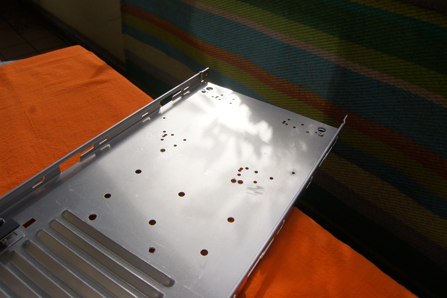

Wenn man sich mal den Gehäuseboden anschaut sieht man das reinste Lochblech, keine Ahnung warum Lian Li da so viele Löcher rein gehauen hat :rollen:
Ich spiele mit dem Gedanken da einen Ausschnitt zu machen und ein Blech drüber zusetzten, auch wenn man es am Ende gar nicht sieht.
case_boden-jpg.570105

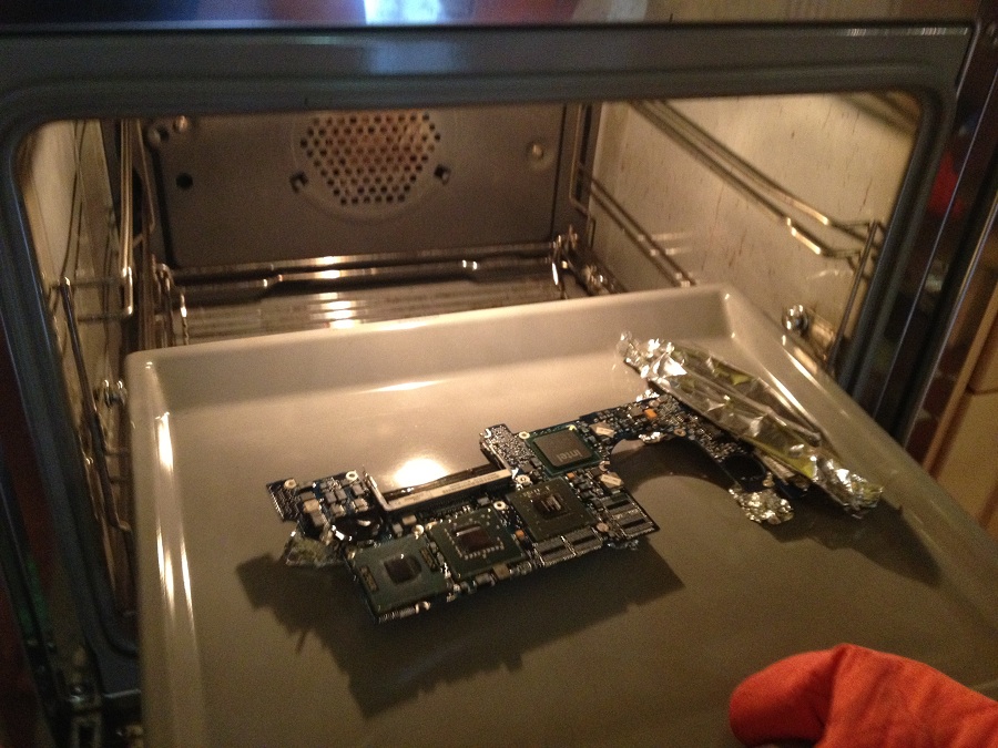

Die Wärmeleitpaste hab ich noch von der Reparatur des MacBooks von meinem Vater übrig.
Das konnten wir durch backen des LogicBoards wieder zum laufen bringen (Reparatur hätte 670€ gekostet ;)).
logicboard-jpg.570106

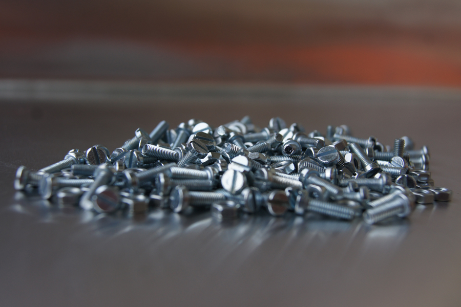

Als erstes habe ich mir ein paar M3 Gewindeschrauben gekauft. Ich möchte soweit es geht nur Schrauben anstatt von Nieten verwenden.
schrauben-jpg.568972
Diese sind aber im Moment nur zu Testzwecken gedacht, später ersetze ich sie durch schwarze Mdpc Schrauben.

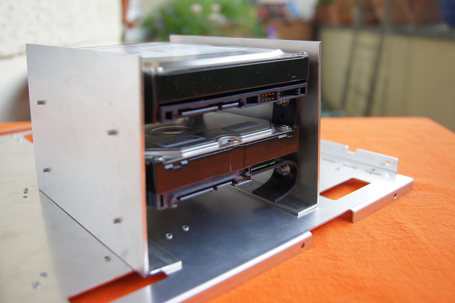

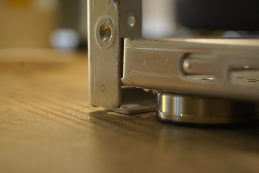

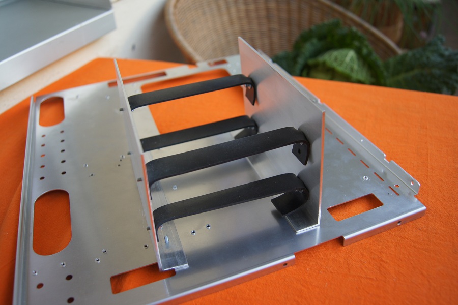

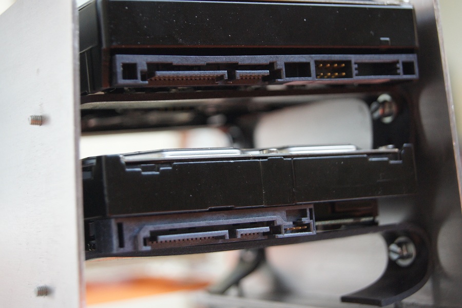

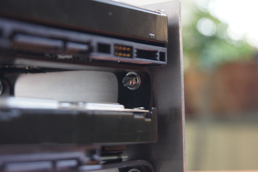

Die Festplatten Aufhängung der zweiten Generation ist so gut wie fertig.
winkelprofil-jpg.570553
Es fehlen nur noch die Gummibänder, ein paar Gewinde Bohrungen und die Löcher an der Unterseite zur Befestigung am Case. Das wird vermutlich alles morgen geschehen.

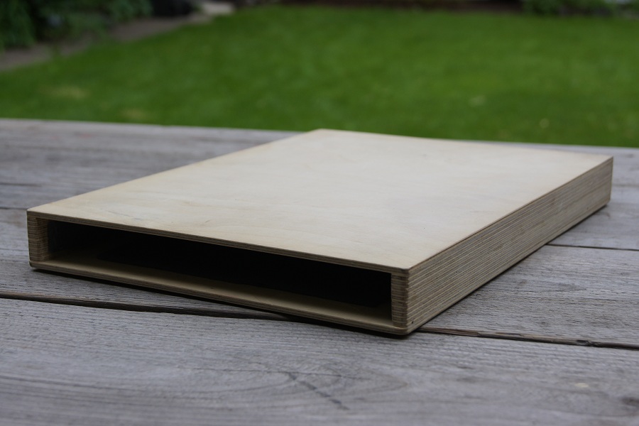

Und zwar arbeite ich neben diesem Mod, noch an einem anderen Projekt. Ich baue Notebook Cases aus Holz. Im Moment noch hauptsächlich fürs MacBook Pro wegen der graden Bauweise.

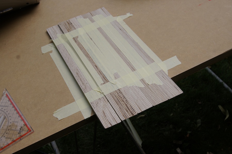

Das hier ist ein Prototyp den ich schon gebaut habe.
prototype-jpg.570090

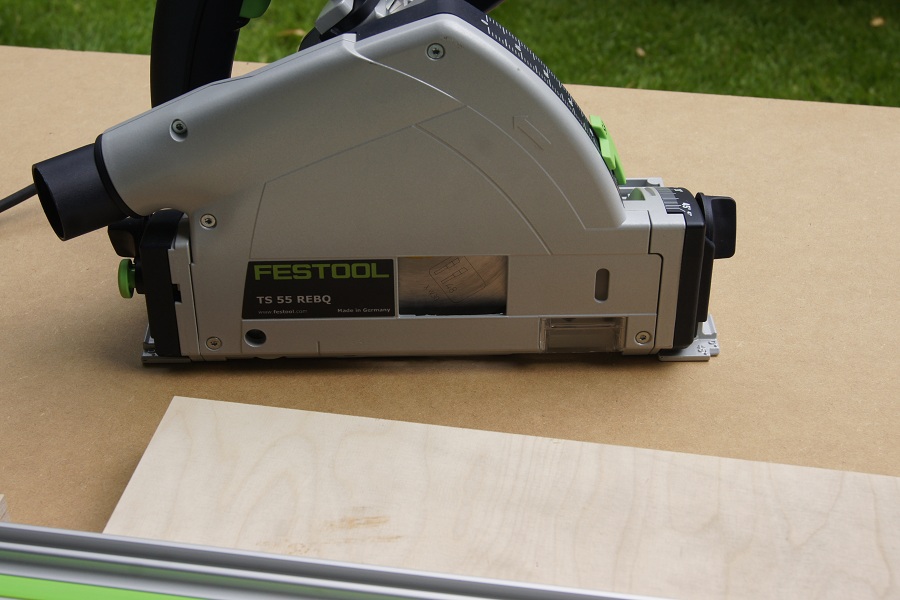

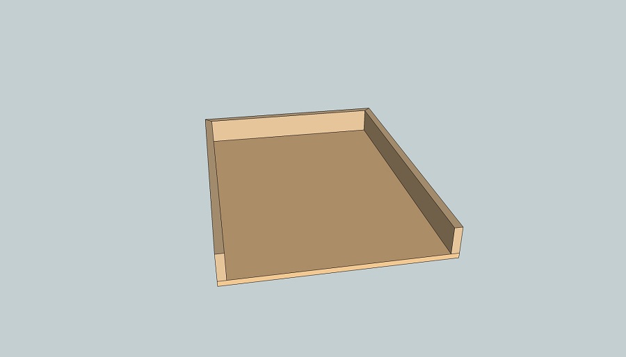

Und dass hier mal ein Sketchup Modell ohne die obere Platte. Die Hülle ist eigentlich ziemlich simpel aufgebaut und besteht nur aus fünf Holzteilen plus Filz.
Die drei Rahmenteile werden an den verbindenden Ecken auf Gehrung gesägt. Die Filzstreifen kommen dann innen an alle Seiten und schützen den Laptop vor Kratzern.
case-jpg.570088
gehrungsschnitt-jpg.570089
Dazu braucht man natürlich auch das richtige Werkzeug :D
ts-55-rebq-jpg.570091
Im muss mal sehen dass ich mir in nächster Zeit ein Alusägeblatt kaufe, die von Festo kosten dann aber auch schon so 70€. :(
Und am Ende noch ein kleines Video welches mich beim sägen zeigt ;)
Festool TS 55 REBQ in 35mm Birke Multiplex | Notebook Holz Case - YouTube

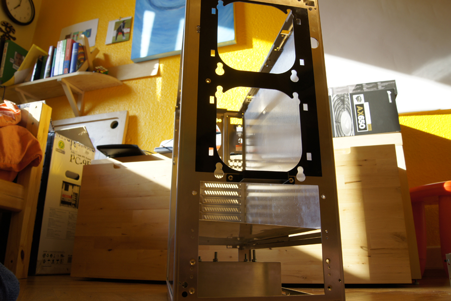

Endlich fertig geworden. :)
Ich bin eigentlich relativ zufrieden auch wenn ich noch ein paar Sachen verbessern möchte. Habe das Ganze jetzt erstmal testweise auf den alten Mainboardtray geschraubt.
dsc04040-jpg.570556
Die beiden Festplatten passen ziemlich gut rein, da hatte ich ein bisschen Angst dass ich zu knapp kalkuliert haben könnte.
Ich habe jetzt auch festeres Gummi genommen und die Streifen breiter gemacht.
dsc04042-jpg.570557
Allerdings fehlen mir noch die richtigen Unterlegscheiben, so musste ich den Durchmesser der Schraubenköpfe durch Muttern ein bisschen vergrößern.
dsc04052-jpg.570558
Nur leider ziehen die Gummis die beiden Profile oben zusammen, so dass sie jetzt nicht mehr rechtwinklig zum Boden sind. Mal sehen vielleicht baue ich noch eine Querstrebe oder so ein...
Hier noch einmal ohne die Festplatten. Die noch überstehenden Gummi Enden werden natürlich noch abgeschnitten. Genauso wie die Schrauben die an der Seite rausschauen.
dsc04075-jpg.570559

Erstmal meine neuste Errungenschaft vom Sperrmüll :banane:
asusmainboard-jpg.570604
Und ich wollte noch ein paar Dinge fragen.
Erstens ob es verschiedene Gewindetypen gibt. Und zwar meine gekauften M3 Zylinderschrauben passen nicht in die seitlichen Gewinde von Festplatten. Nils schreibt aber doch auf seiner Seite dass man so am einfachsten feststellen könnte ob die Schraube M3 ist. :huh:
Und dann wollte ich nochmal eure Meinung hören bezüglich Lack den ich mir bald hier bestellen will.
Ich möchte ein dunkles Blau und ein dunkles Rot nehmen, doch welches???
Auf Wikipedia kann man sich schön alle Farben anschauen. Ich tendiere im Moment zu 3004, also Purpurrot und 5026, also Perlnachtblau. Doch beim Blau hab ich nen bisschen Sorge dass es zu dunkel sein könnte, was meint ihr?

So ich melde mich auch mal wieder zurück :)
Ich habe letzte Woche viel gearbeitet.
Was ich gemacht habe ist erstens das Blech welches unten über das "Lochblech" gesetzt wird.
Dann hinten einen Ausschnitt neben den Pci Slots und der I/O Blende, hier möchte ich auch ein neues Blech aufsetzen, aus dem gleichen Grund wie oben genannt. Mir gefiel aber auch die Lüfter Befestigung nicht.
Und zum Schluss, ach ihr könnt es euch schon denken, das ganze nochmal in der Front, natürlich nicht in der wirklichen Front sondern nur in Ebene dahinter. Ich hoffe ich könnt mir folgen :ugly:
img_1556-jpg.575851
Hier mal ein paar Fotos von meinem Arbeitsplatz:
img_1555-jpg.575850
img_1491-jpg.575848
img_1574-jpg.575852
Aaaaaaaaaber am Ende war doch wieder alles für die Katz, die Ergebnisse gefallen mir gar nicht, das Blech ist viel zu dünn und die Schnitte zu unsauber.
Da mir das Arbeiten aber ja Spaß macht habe ich nur 10€ für das Blech in den Sand gesetzt. Also jetzt neues Blech in 2mm(oder doch gleich noch dicker????) kaufen und dazu noch ein Alusägeblatt für die TS55 bestellen. Mit der Führungsschiene sollt dann genauen Schnitten nichts mehr im Wege stehen.
Da es so langsam aber sicher aufs Abi zugeht, ich nen neuen Job hab und und und, habe ich im Moment leider nur wenig Zeit, bis ich dann mit den Blechen fertig bn und alles eingebaut habe kann es also noch 1-2 Wochen dauern, wie ihr seht arbeite ich draußen also muss auch das Wetter mitspielen. Zwischenberichte werde ich aber für euch öfters mal posten.
Bis dahin, stay tuned.

Na da sehe ich doch wenigstens mal wieder ne ordentliche Tauchsäge. :)
Festo ist und bleibt einfach ein Traum. Das 52er Zähneblatt für Alu und Kunstoff ist jeden Cent wert würde ich mir wieder Kaufen.
Bin gespannt wie es weitergeht!
Übrigens beklag dich bei dem tollen Garten nicht über einen fehlenden Bastelkeller! :D
