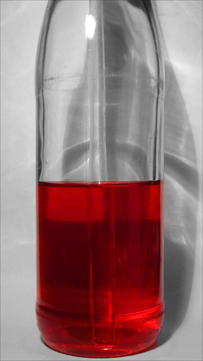

Dazu mischte ich mir 200 Milliliter Kühlflüssigkeit (bestehend aus Innovatek Protect IP Konzentrat und demineralisiertem Wasser) in einem abgekochten Behälter an und füllte die Flüssigkeit anschließend in eine Flasche (ebenfalls abgekocht). Als nächstes kamen noch sechs Tropfen der Farbe sowie ein Stück PVC-Schlauch dazu und die Flasche wurde wieder mit ihrem Deckel verschlossen. Jetzt muss das Gebräu vorerst sein Dasein in meiner Fensterbank fristen und unter Beweisstellen, dass sich keine Schwebstoffe bilden.
Ein Update mit Bild werde ich alle paar Tage in diesen Thread einfügen. Im Anhang findet ihr bereits ein paar Bilder, die euch hoffentlich einen kleinen Eindruck vermitteln können. Ich für meinen Teil bin mit dem - mit nur sechs Tropfen - erreichten Farbeffekt schon sehr zufrieden :).

Hab die Formatierung mal geändert. Eine Probe zum Vergleich hab ich bereits abgezwackt. Die steht sicher vor jeglicher Sonneneinstrahlung im Keller :)
GoZoU
Wenns gut ist kommt das raus was du auf dem ersten Bild bereits siehst. Wenns schlecht ist wirds spannender. ;)
So hier das erste kleine Update nach insgesamt 2 Tagen:
Wie ihr auf den Bildern im Anhang erkennen könnt, haben sich noch keine Schwebstoffe oder Ablagerungen ausgebildet und die Farbe ist immer noch top :) Auch der Schlauch weist im Vergleich zu einem "frischen" Stück (das kurze, rechte) - welches ebenfalls in einem Bad aus Inno Protect IP und demin. Wasser gelagert wird - noch keine Verfärbungen auf.

Ich hätte jetzt auch gedacht, dass Flüssigkeiten eher ausflocken wenn sie nicht lange stehen. Zur Temperatur: Meine Testbrühe hat es mollig warm. Wie schon geschrieben, steht sie in der Fensterbank (nach Süden raus) und bekommt daher auch eine Ladung UV-Licht ab. Unter der Fensterbank ist eine Heizung, die zusätzlich wärmt. Die Vergleichsflüssigkeit habe ich in einem Kühlschrank im Keller gelagert.
Bzgl. der Bewegung der Flüssigkeit: Ab und an schüttle ich die Flasche mal durch, nämlich immer dann wenn sich Kondenswasser bildet. Sollte sich das Gebräu nach drei bis vier Wochen als einigermaßen stabil erweisen hatte ich vor, es evtl. mit einem alten Kühler in einen kleinen Testkreislauf zu packen.

So, heute ist der zwölfte Tag. Da wird es Zeit für ein kleines Update. Bisher bilden sich keine Ausflockungen und die Farbe ist immer noch wie am ersten Tag. Leider ist auf dem Bild diesmal etwas Farbrauschen, aber auch beim zehnten Versuch habe ich es nicht es diesmal vollständig zu eliminieren.
GoZoU
Nein, das ist die Spieglung von der Oberfläche. Sieht zugegebenermaßen auf den ersten Blick so aus wie Ablagerung...da hab ich beim Fotografieren nicht aufgepasst :P
