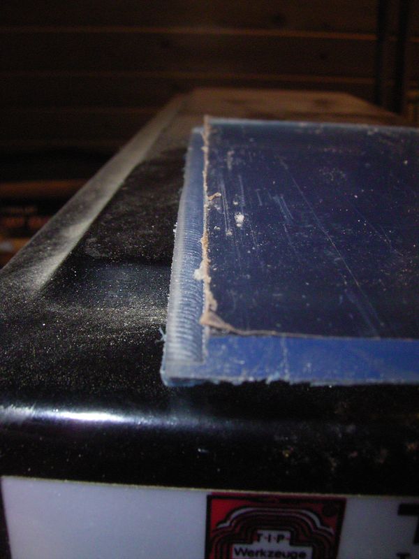

Hier der Kreuztisch mit Acrylplatte. Alles schön ausgerichtet.
blende-fraesen-01-jpg.177616
Den Anfang gesucht.....
die Tiefe ist schon eingestellt, also 3mm Breite und los geht´s. ( Gebet eingeschlossen ) :D
Wunderschöne kleine Späne. :hail:
Was sagt ihr zu dem Ergebnis?
Die kurzen Seiten müssen 6mm breit werden, ich habe in 2 Schritten a 3mm gearbeitet.
Das Ergebnis: Göttlich! :devil:
Schwer zu erkennen, die Platte liegt in der LW-Blende, hier die Sicht von hinten...
und hier die Blende von Vorne, der Absatz ist gut zu erkennen.
@ The Killer, für dich ein Blick auf die Werkstatt, hinter
dem dunklen Holz oben arbeite ich. ;)
Jetzt bin ich im Fräsfieber, die Ausschnitte für die Led´s werde ich auch fräsen. :daumen:
Mal sehen, was mir noch einfällt. :devil:

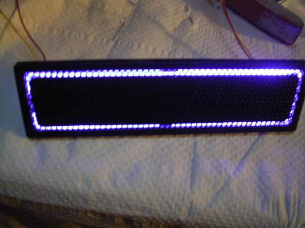

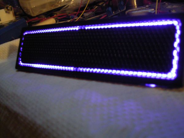

Update!
Die erste Blende für die DVD Laufwerke ist fertig.
Ich habe nun in der Front noch einen Millimeter am Außenrand frei gelassen,
so wirkt das Licht der Led´s besser.
Hier 2 Bilder vom Ergebnis. :hail:
Das [HowTo] werde ich in meinem Blog noch nachreichen.
Was sagt ihr zum Ergebnis?
Dann kann ich jetzt das erste DVD LW ausbauen und sehen, wie ich die Kabel durch´s Laufwerk bekomme. :daumen:
Ich hoffe, das es klappt. Vorher fange ich die zweite Blende nicht an.
