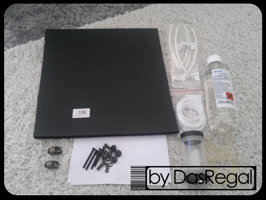

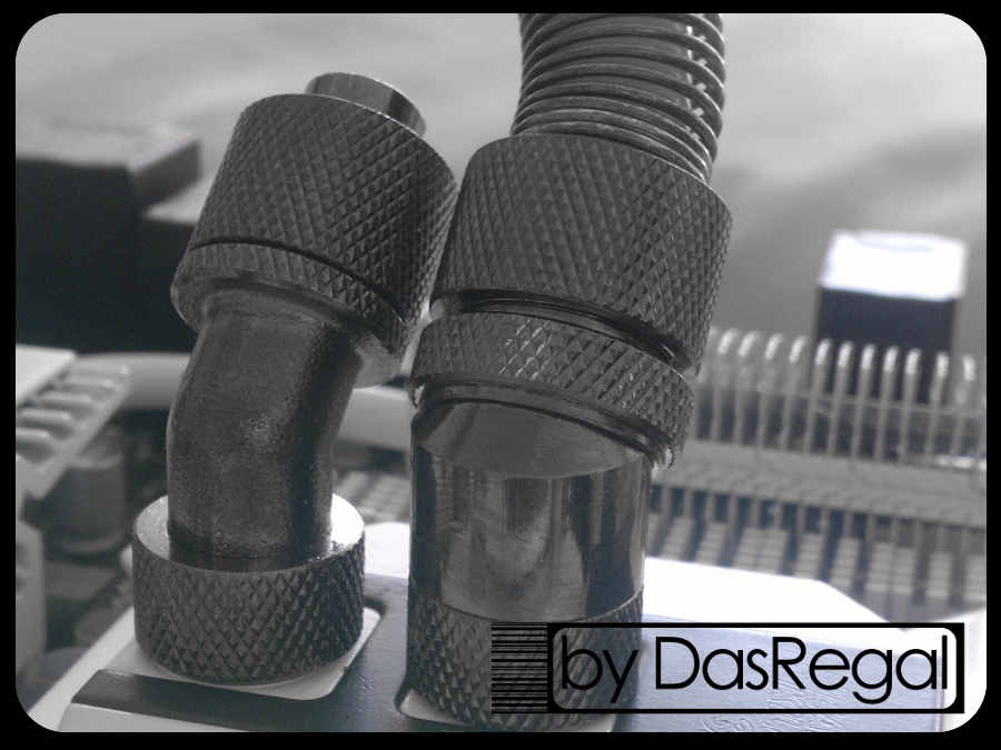

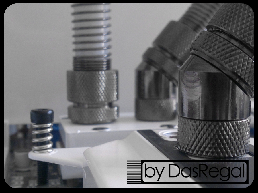

Mini-Update: Aquatuningpaket
Heute morgen hat der Postbote bei mir geklingelt und was Feines gebracht.
-Armaflex
-Cape Corp 10
-45° Winkel
-Sleeves
-Innovatek KF usw.

AW: [Langzeittagebuch] I7 White Edition by DasRegal [Mini-Update: Aquatuningpaket eingetroffen]
Wieder mal einfach nur :sabber: die Bilder :daumen::daumen:
Ich finde diese Kombintion aus weißen Kühlern, den Anschlüssen und den Schläuchen (+Knickschutz) einfach nur geil.
Kannst du mir deinen Postboten mal vorbeischicken? Meiner bringt immer nur Werbung und Rechnungen ;)
Dann mal viel Spaß mit dem Inhalt. Updates musst du ja nicht viele machen. Wir sind ehe am schärfsten auf das Ergebnis.

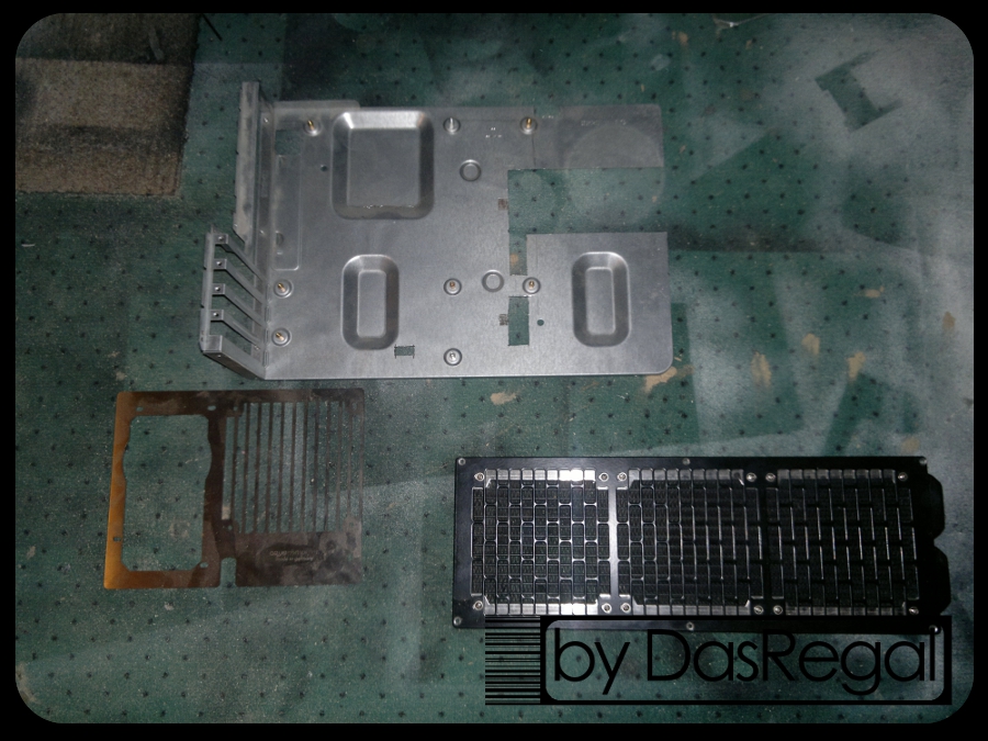

Update: Part 1 Bau des Casecons

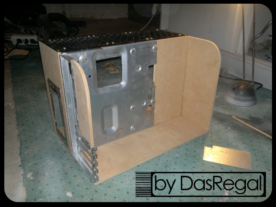

Gibt es irgendwann ein Update...... JAAA Heute :nicken: Also ich habe endlich Zeit gefunden das Projekt weiter zu machen. Abitur :kotz:, Auto , VW Treffen, Abifahrt, und TÜV Menschen :daumen2: haben mir die Zeit geraubt. Zu allem Überfluss wurde im Urlaub auch noch mein geliebtes Nokia N8 gestohlen, aber ich habe mir schon ein neues N8 gekauft. Heute habe ich erstmal das Grundgerüst gebaut. Wie immer... Bilder sagen mehr als 1000 Worte ;o).

AW: [Langzeittagebuch] I7 White Edition by DasRegal [Update: Bau des Casecons Part 1]
Super das es weiter geht :daumen:
Sieht schon mal sehr gut aus !!
Sehr sauber gearbeitet!!!
Sieht interessant aus. Ich bin eigentlich kein großer Fan von Holz-casecons, aber ich lasse mich gern eines besseren belehren. Ich bin gespannt.

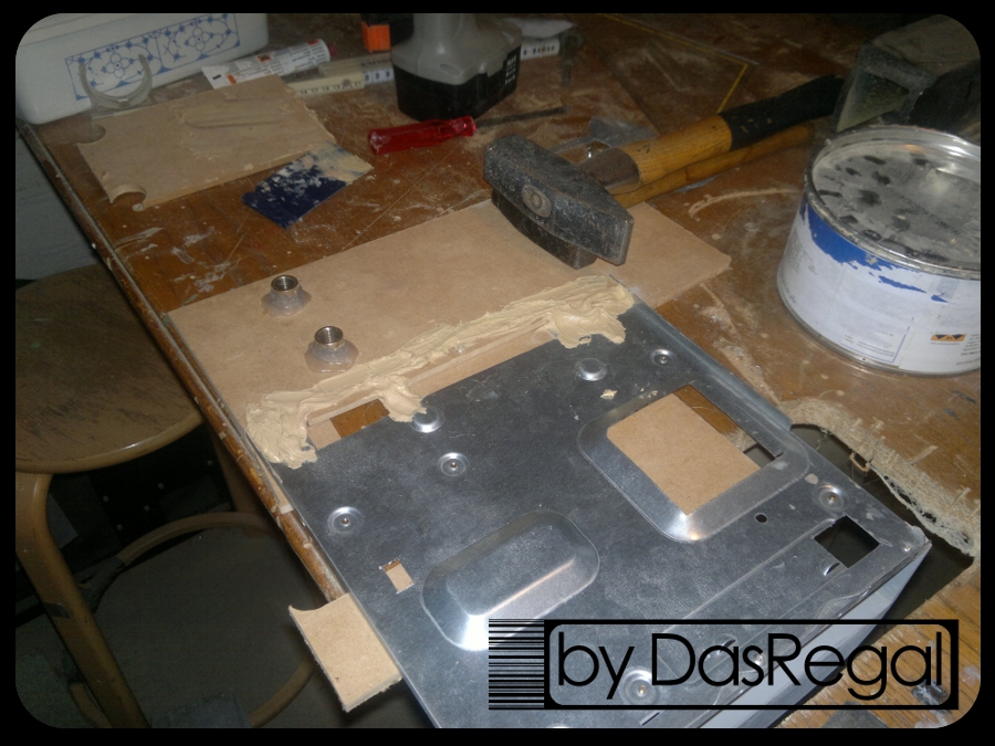

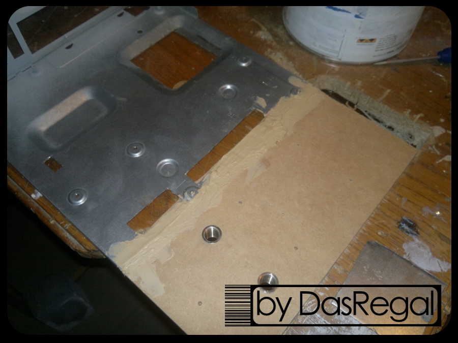

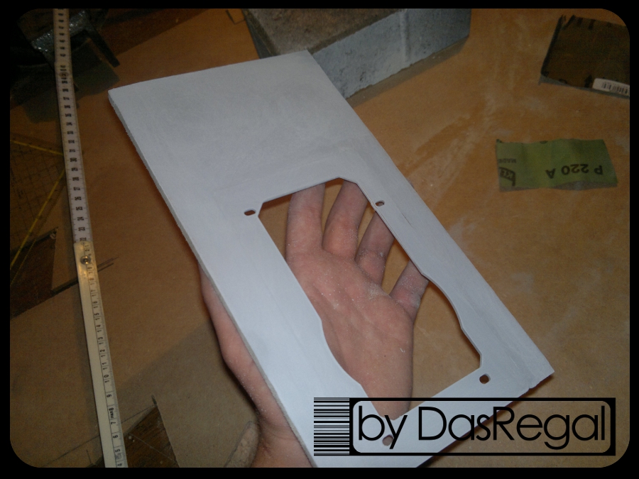

Update: Spachteln und Tutorial
Moin. Also, für heute war Spachteln angesagt. Ich mache aus den Bildern ein kleines Tutorial. Vielleicht hilft es euch, aber es ist schwerer als es aussieht.
Übung macht den Meister!
Schritt 1: Die Teile fixieren (in diesem Fall mit Heißkleber) und die erste Schicht Spachtelmasse auftragen.
Schritt 2: Schleifen und die nächste Schicht auftragen um die Form zu vollenden.
Schritt 3:Wieder Schleifen :ugly:
Schritt 4: Löcher und Unebenheiten ausgleichen. Danach wieder schleifen... Diesen Vorgang wiederholen bis alles glatt ist.
Schritt 5: Spritzspachtel auftragen. Nicht zu geizig sein, da sich das Holz vollsaugen muss. (Schritt 1 an der NT Öffnung)
Schritt 6: Nun den Spritzspachtel mit feinem Schleifpapier bearbeiten.

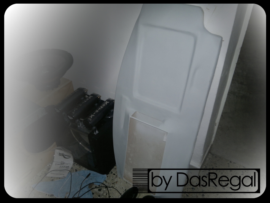

Endergebnis:
Kann man natürlich auch für Umbauten am Auto benutzen. :devil: (Für alle die denken das ist mal ebend an einem Nachmittag gemacht. In diesem großen GFK Teil stecken 80 Stunden Arbeit.)

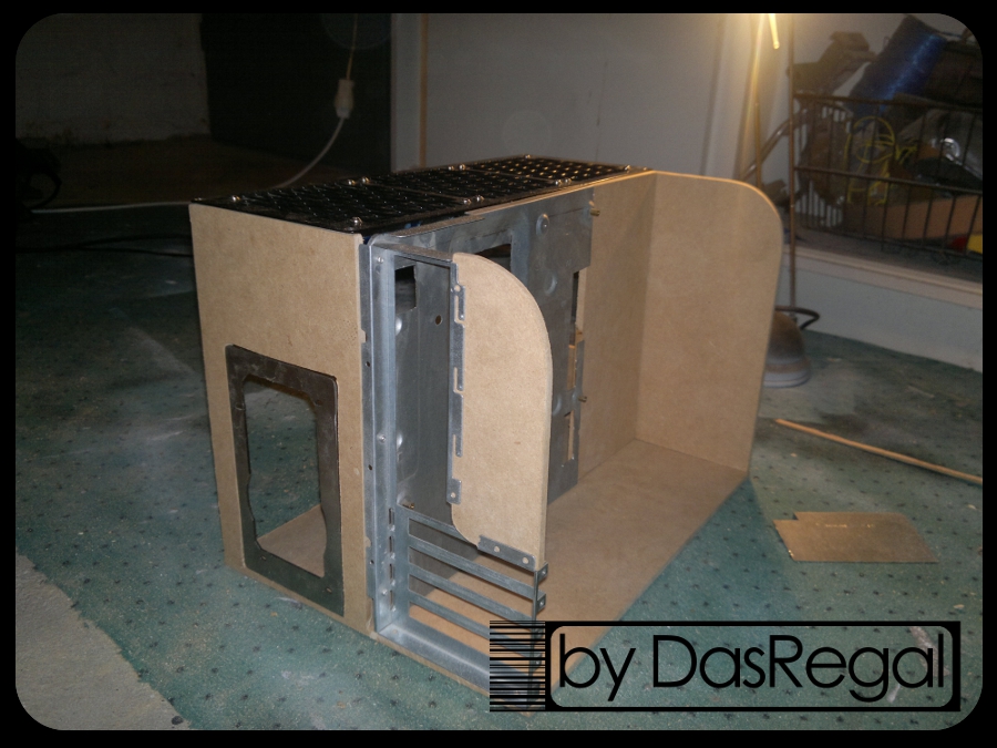

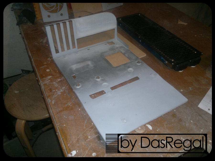

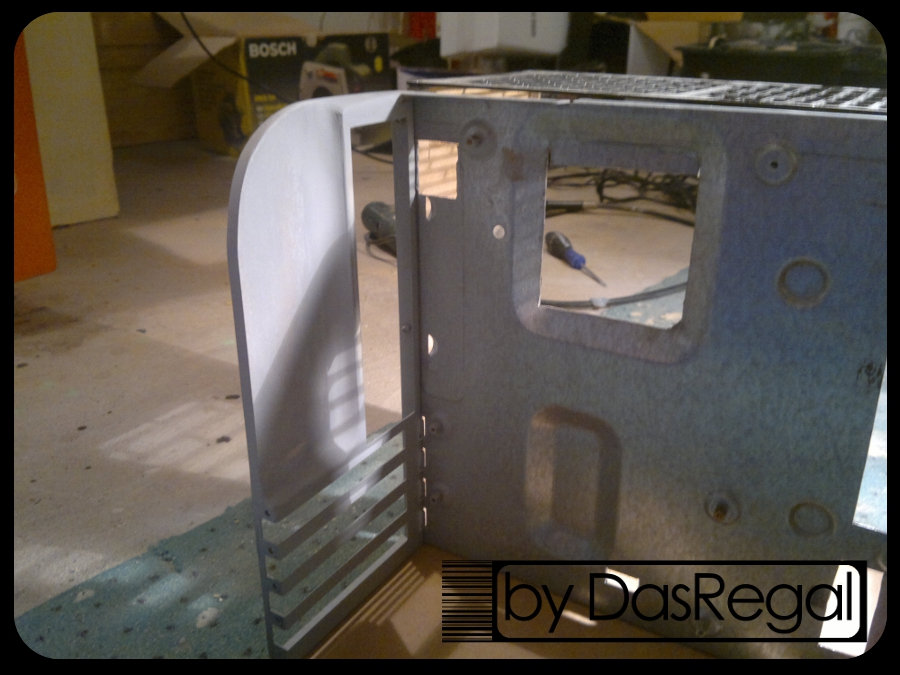

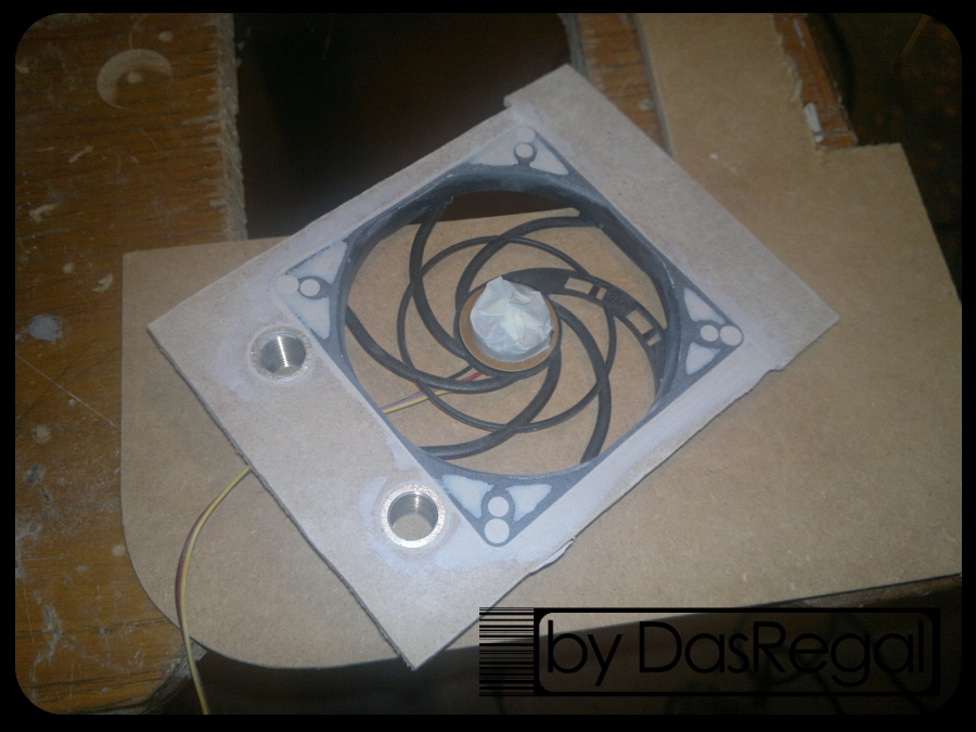

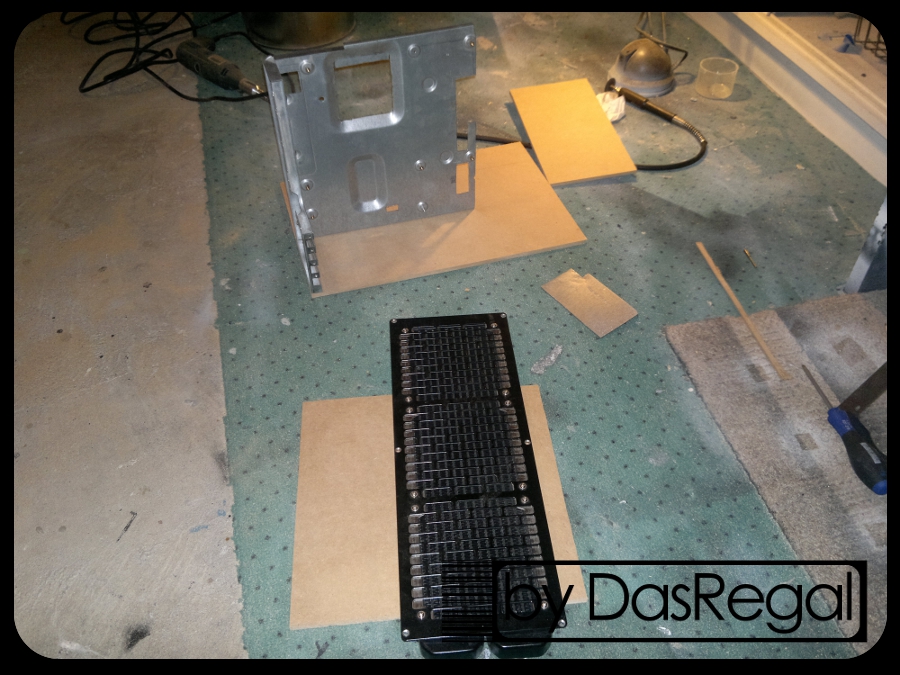

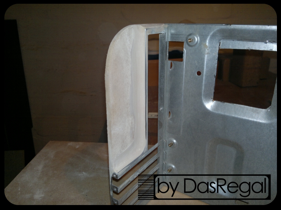

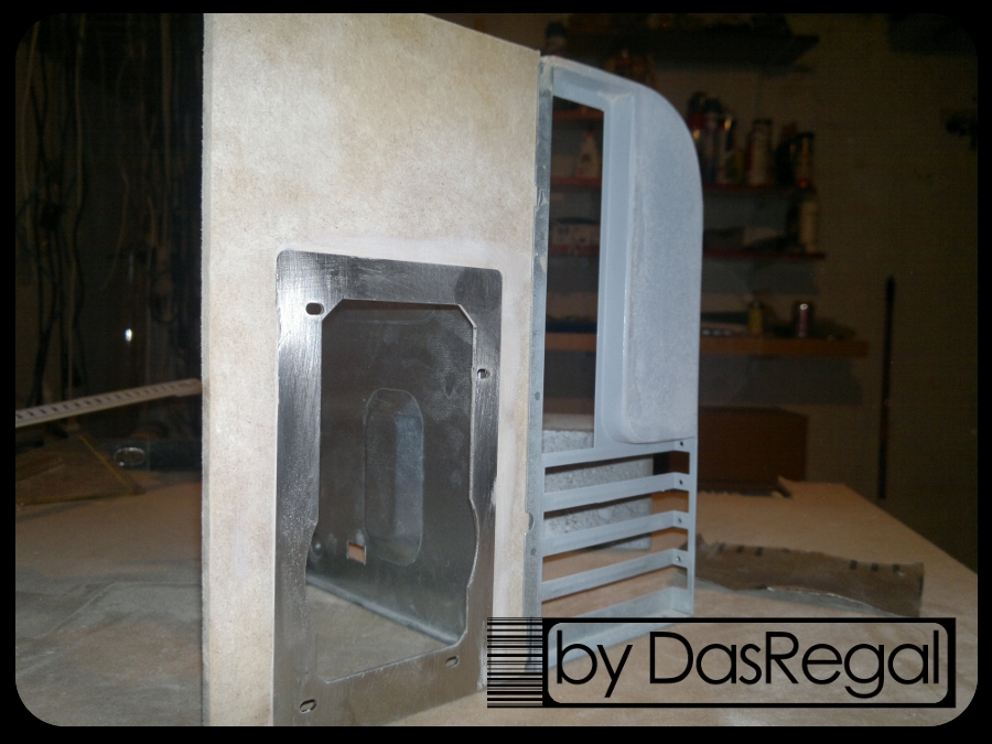

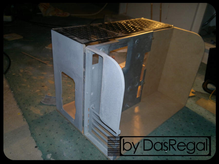

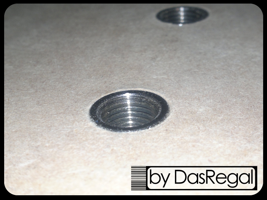

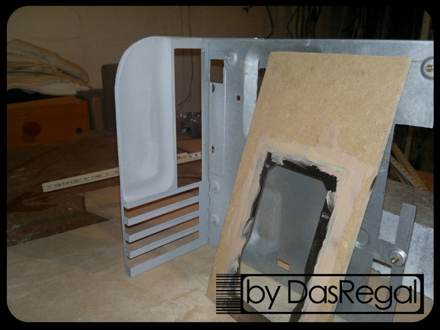

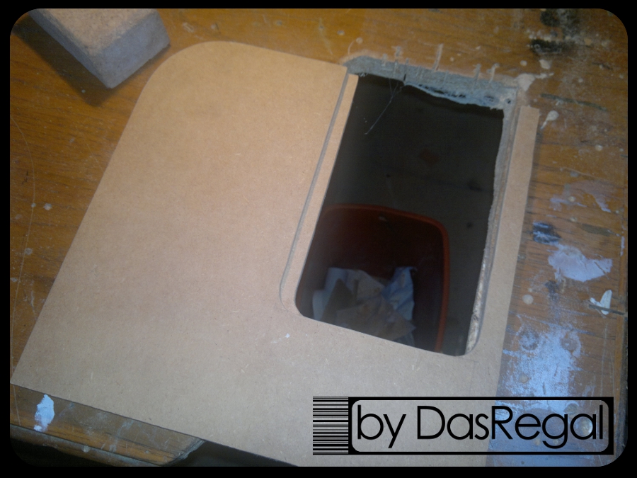

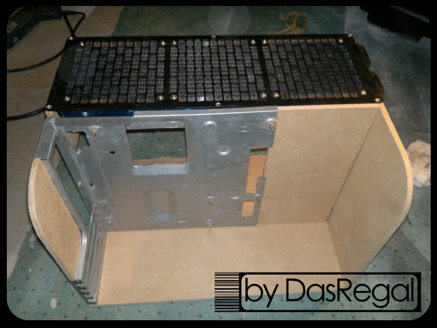

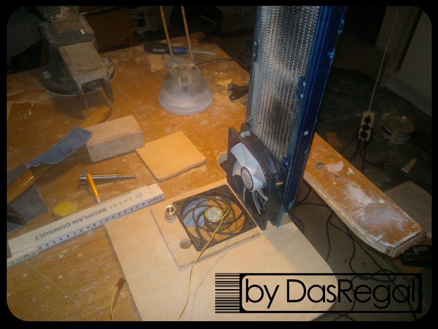

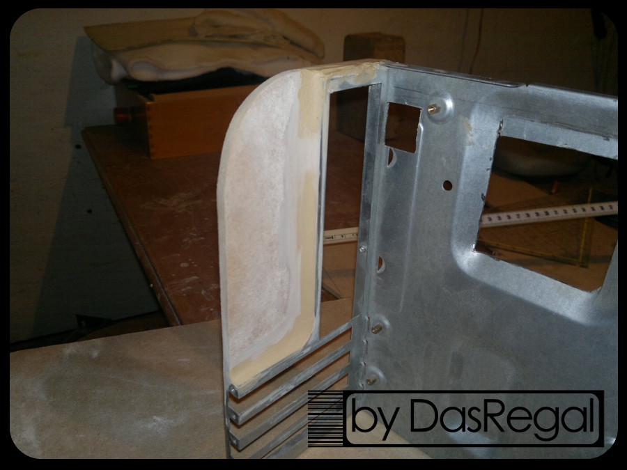

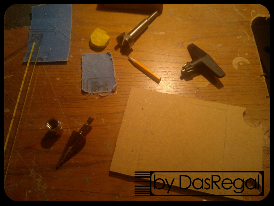

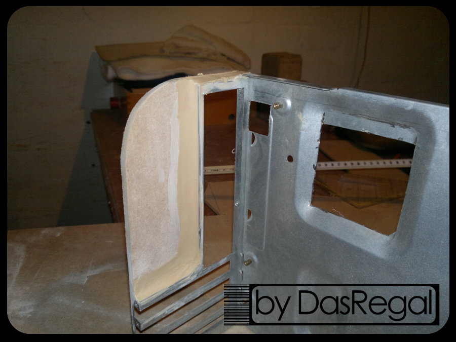

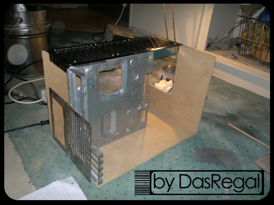

Update: Part 2 Bau des Casecons

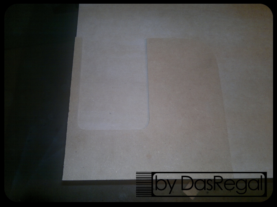

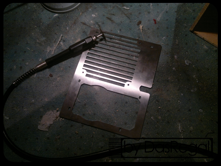

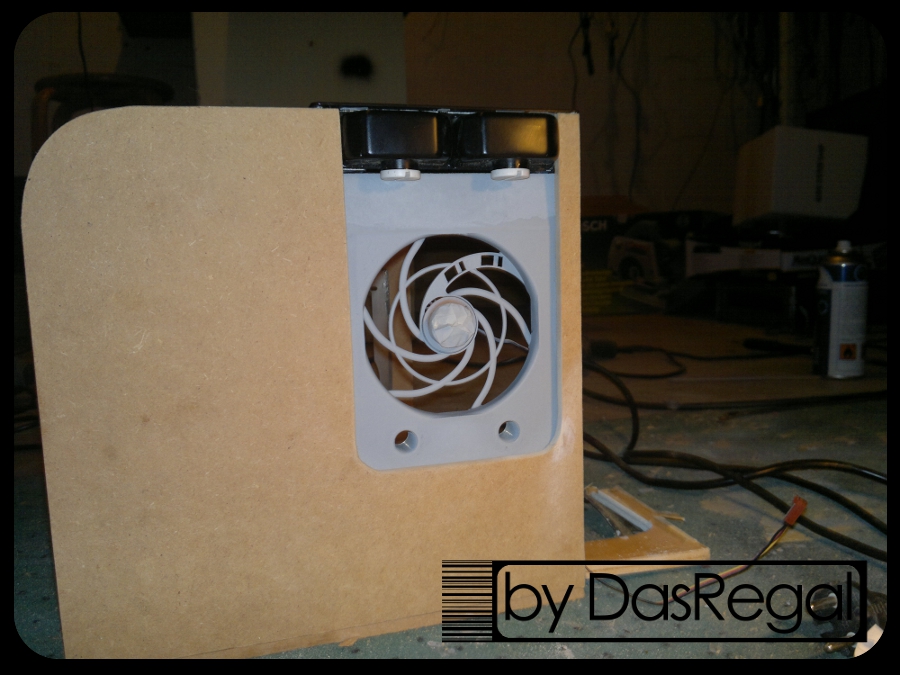

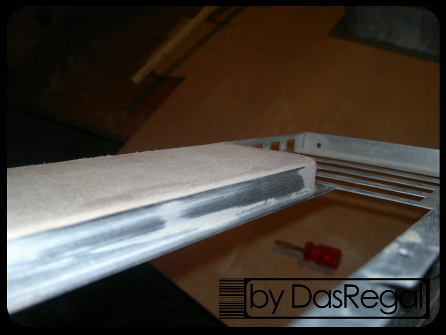

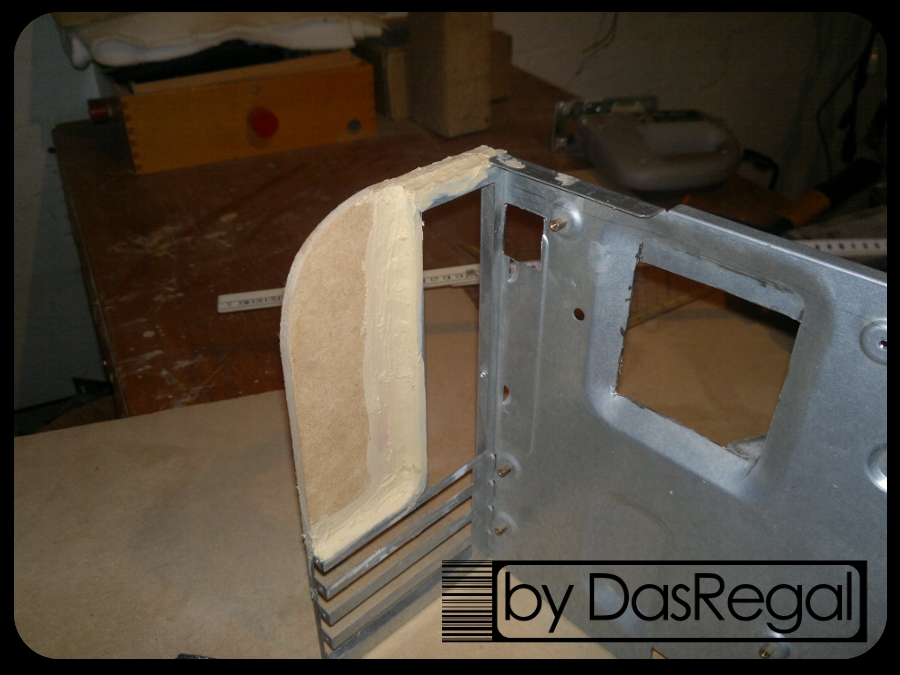

Ich war heute wieder fleißig. Zuerst musste ich das andere Seitenteil ein zweites mal ausschneiden, weil ich mich um 10mm vermessen hatte :what:. In Bild 2 seht ihr den Unterschied. Dann habe ich den Lüfter und die Tülle verspachtelt (spachteln...schleifen...spachteln... ihr wisst schon^^) und grundiert. Als nächstes habe ich mich dem Mittelteil gewidmet, welches sich als relativ schwierig herausstellte. Leider war das Blech nicht gerade sondern verbogen und unter Spannung. Ich habe mir eine Konstrucktion ausgedacht um das Blech plan an das Stück Holz zu bekommen (Bild 8). Hat funktioniert und dann musste ich wieder spachteln und schleifen. So habe ich heute meinen Tag verbracht. :ugly:
