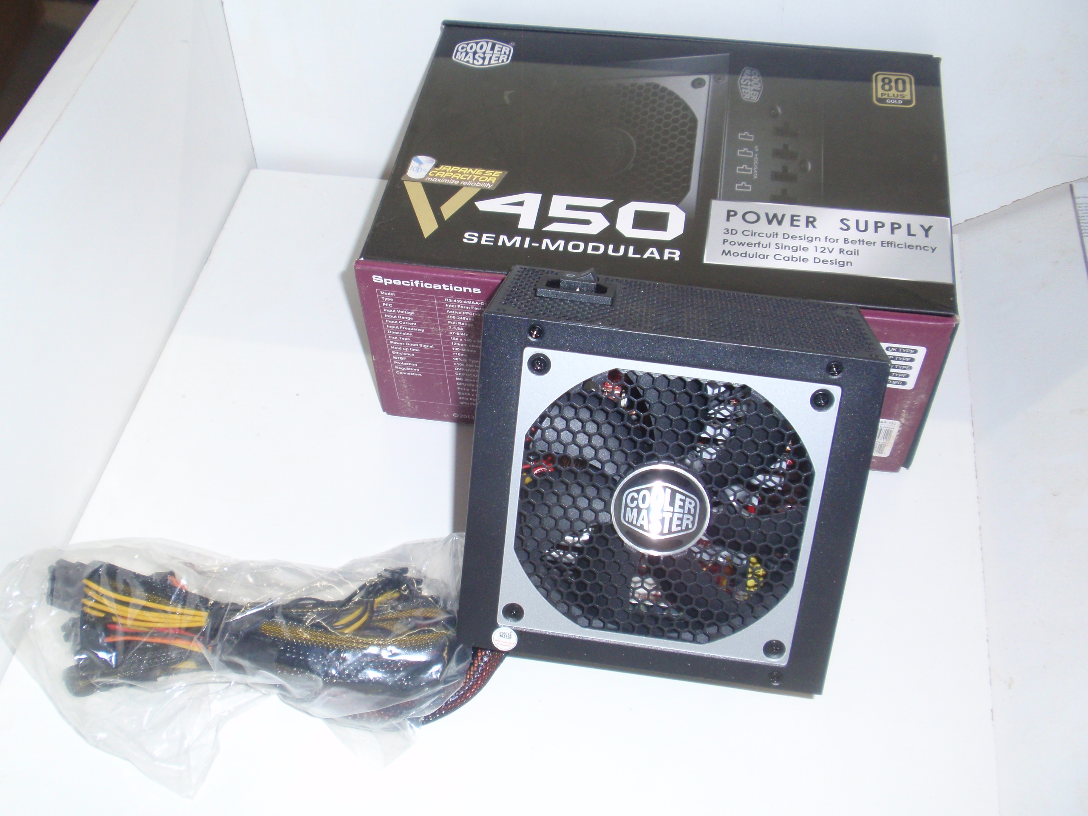

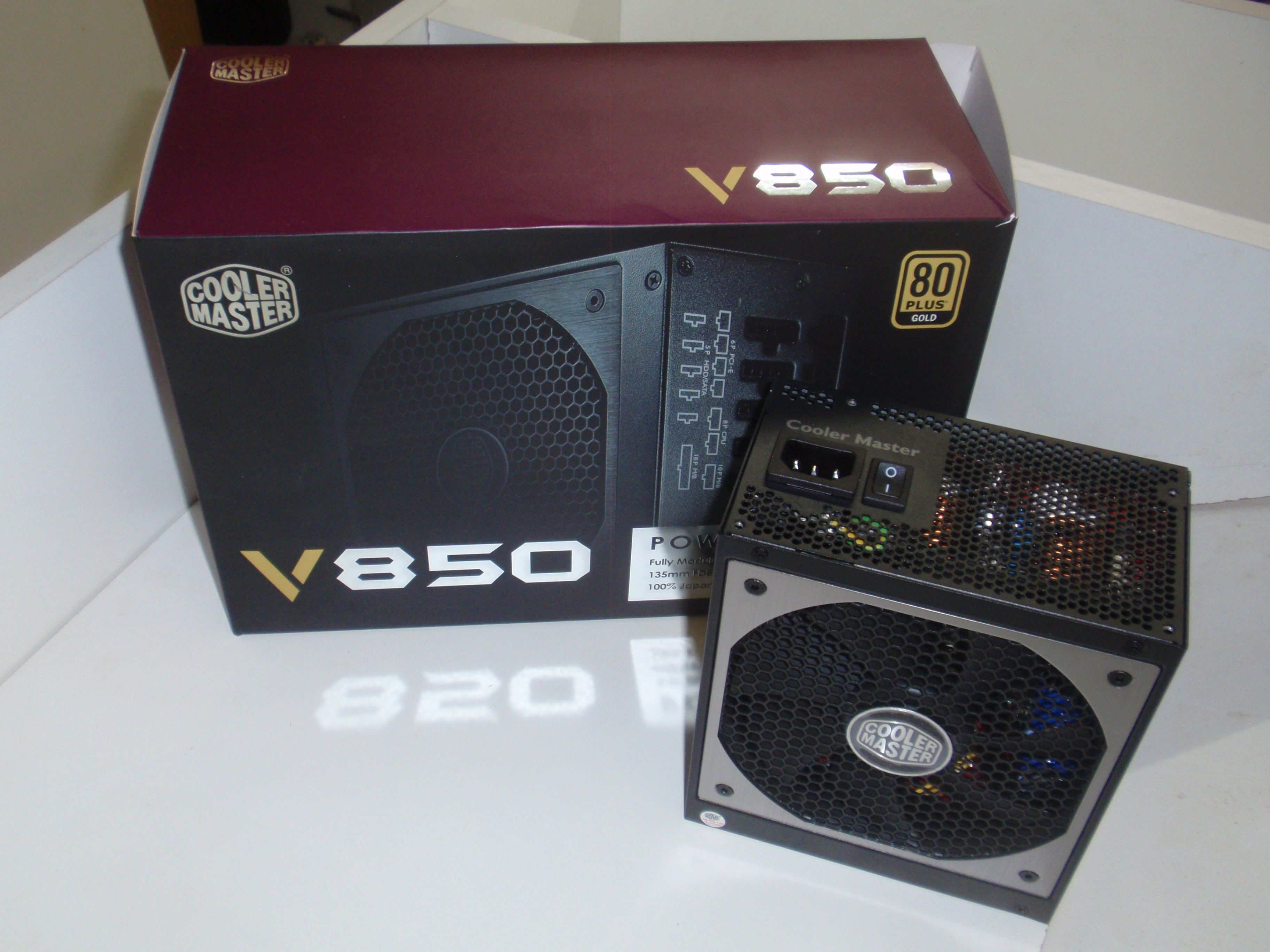

Zunächst einmal habe ich dem Karton zwei Netzteile entnommen:
Hierbei handelt es sich zum einen um das semimodulare 80+Gold zertifizierte Netzteil vom Typ V450S, welches in Zukunft meinen Office-PC auf Trab bringen wird.
Und zum anderen um das vollmodulare, ebenfalls 80+Gold zertifizierte, V850 Netzteil, welches für meinen Game-PC bestimmt ist und auch genug Kraftreserven hat um ein SLI- oder Crossfire-System mit bis zu 3 Grafikkarten unter Strom zu setzen:

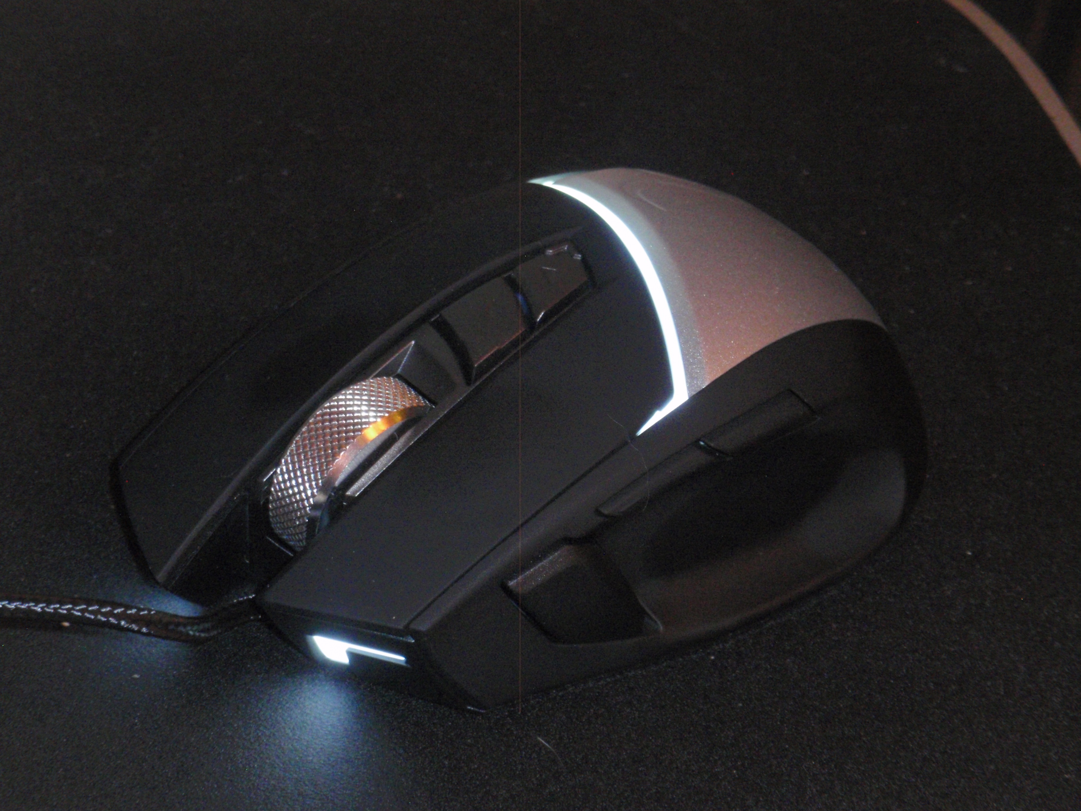

Und zum Schluss noch eine sehr edel aussehende Reaper Gaming Maus aus der Cooler Master/CM Storm Aluminium Serie:

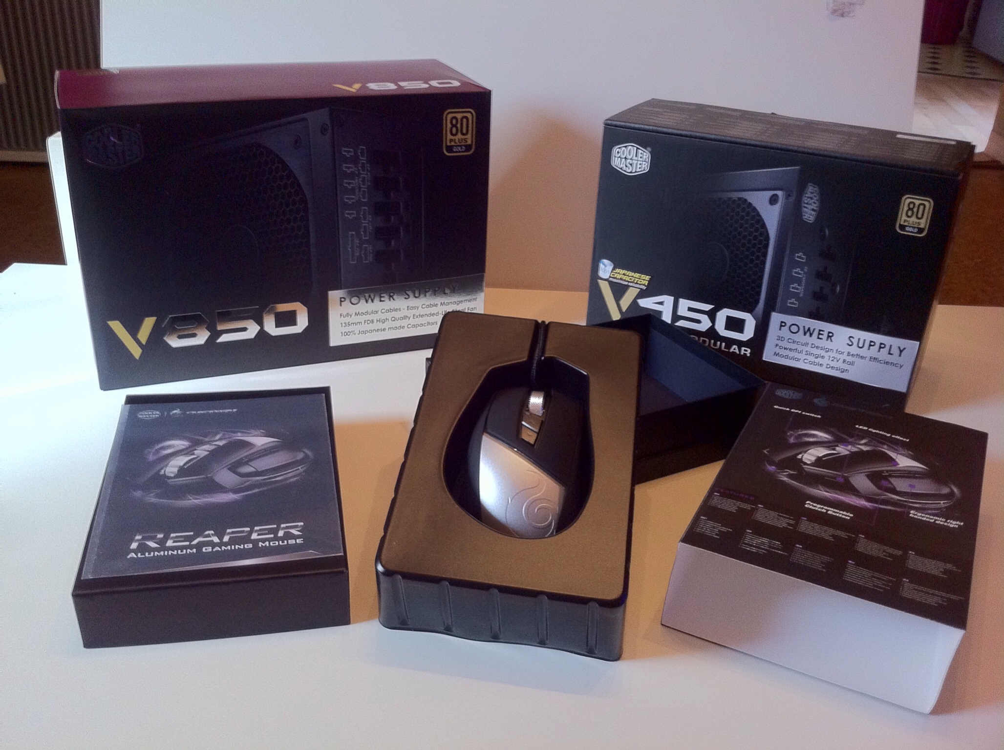

Zum Abschluss dann noch ein "Gruppenfoto":

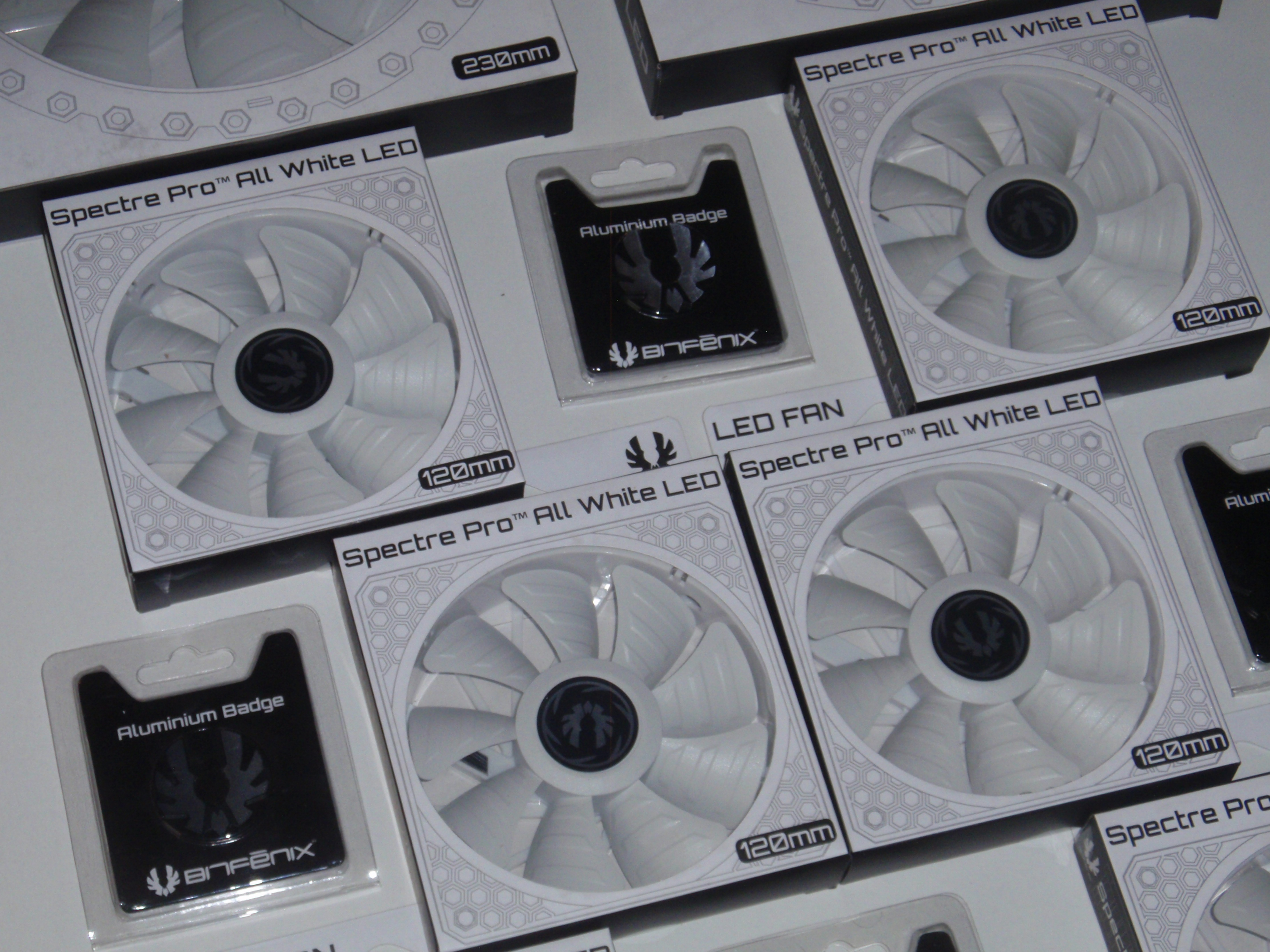

Das zweite Paket, welches ich diese Woche öffnen durfte stammt aus dem Hause BitFenix und wurde mir freundlicherweise durch deren Distributor Caseking zugesandt:
Neben den bekannten, farblich zu meinem Projekt passenden, Alchemy-Kabelverlängerungen in Rot/Schwarz und Blau/Schwarz...

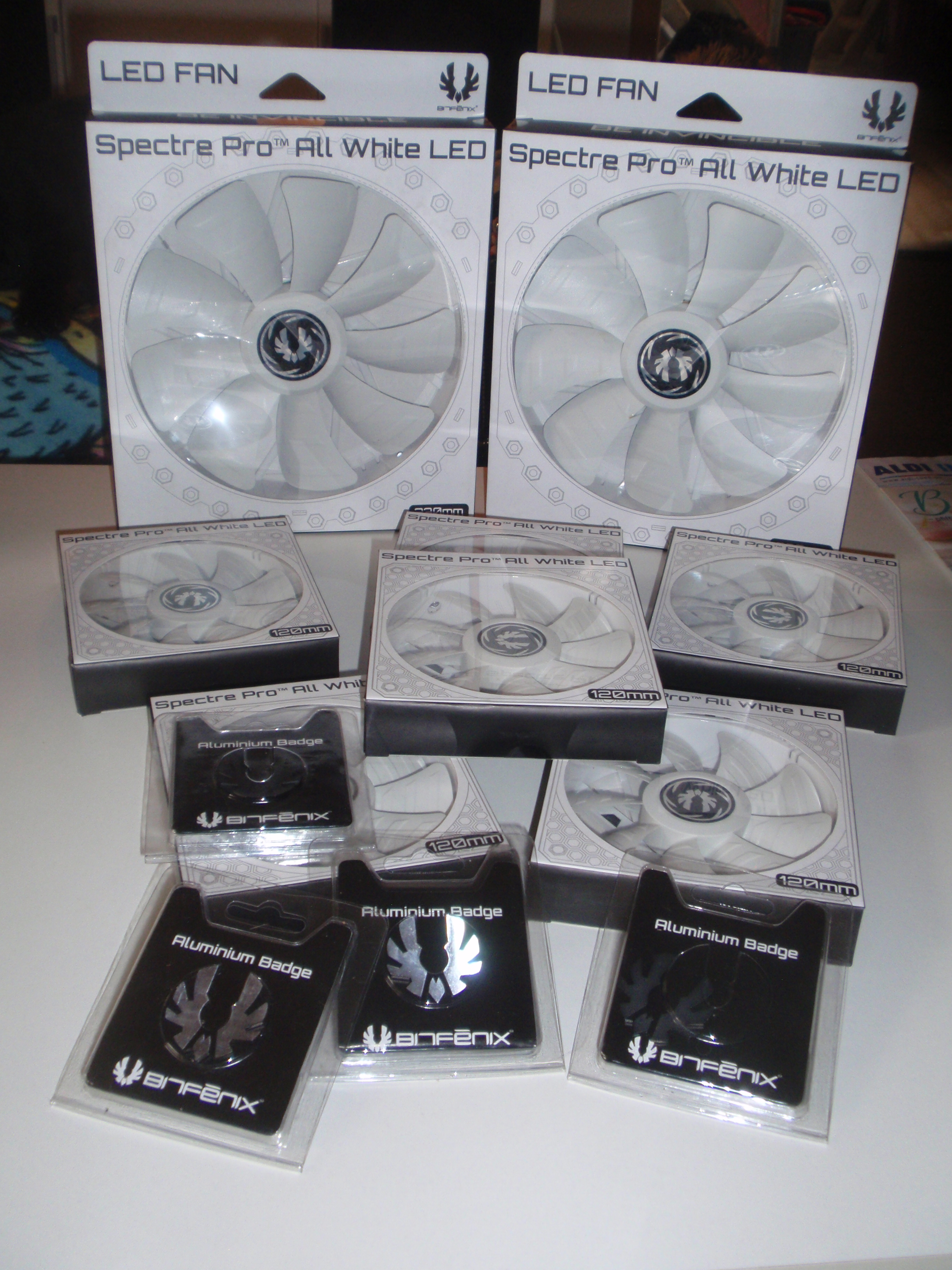

...beinhaltete dieses auch noch sechs "120mm Spectre Pro LED All White" Lüfter und zwei "230mm Spectre Pro LED All White" Lüfter, ebenfalls farblich passend in strahlendem Weiß. Jeweils ein Set mit blauen und eins mit roten LEDs, sowie ein paar Aluminium-Badges in Schwarz und in Silber...
Besonders gut gefällt mir die Ausstattung bei den 120er Lüftern: Neben einem Set Lüfterschrauben und Vibrationsdämpfern gibt es auch noch jeweils ein Verlängerungskabel für die LED-Beleuchtung und einen 7V-Adapter zum reduzieren der Lüftergeschwindigkeit mit dazu...

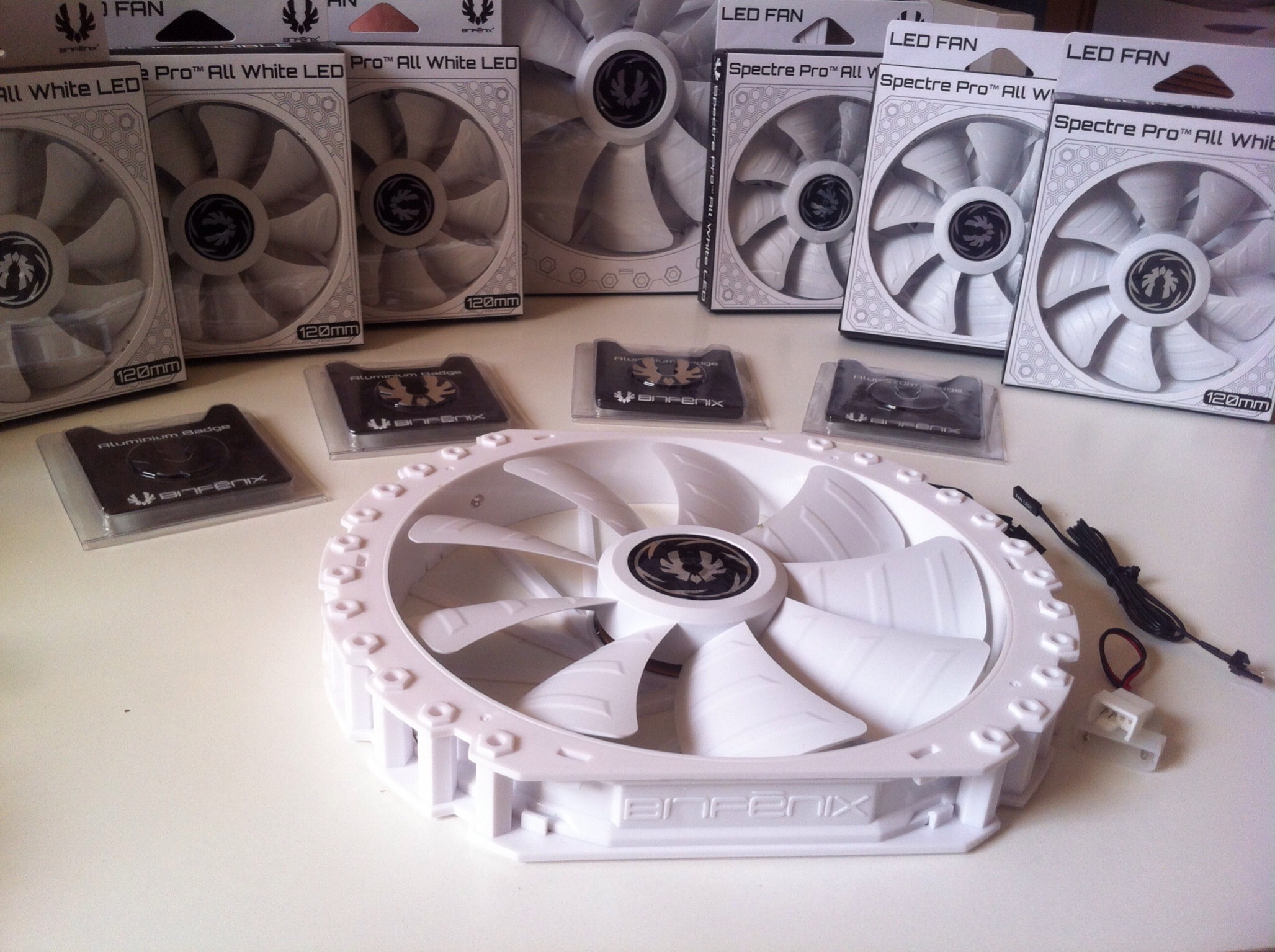

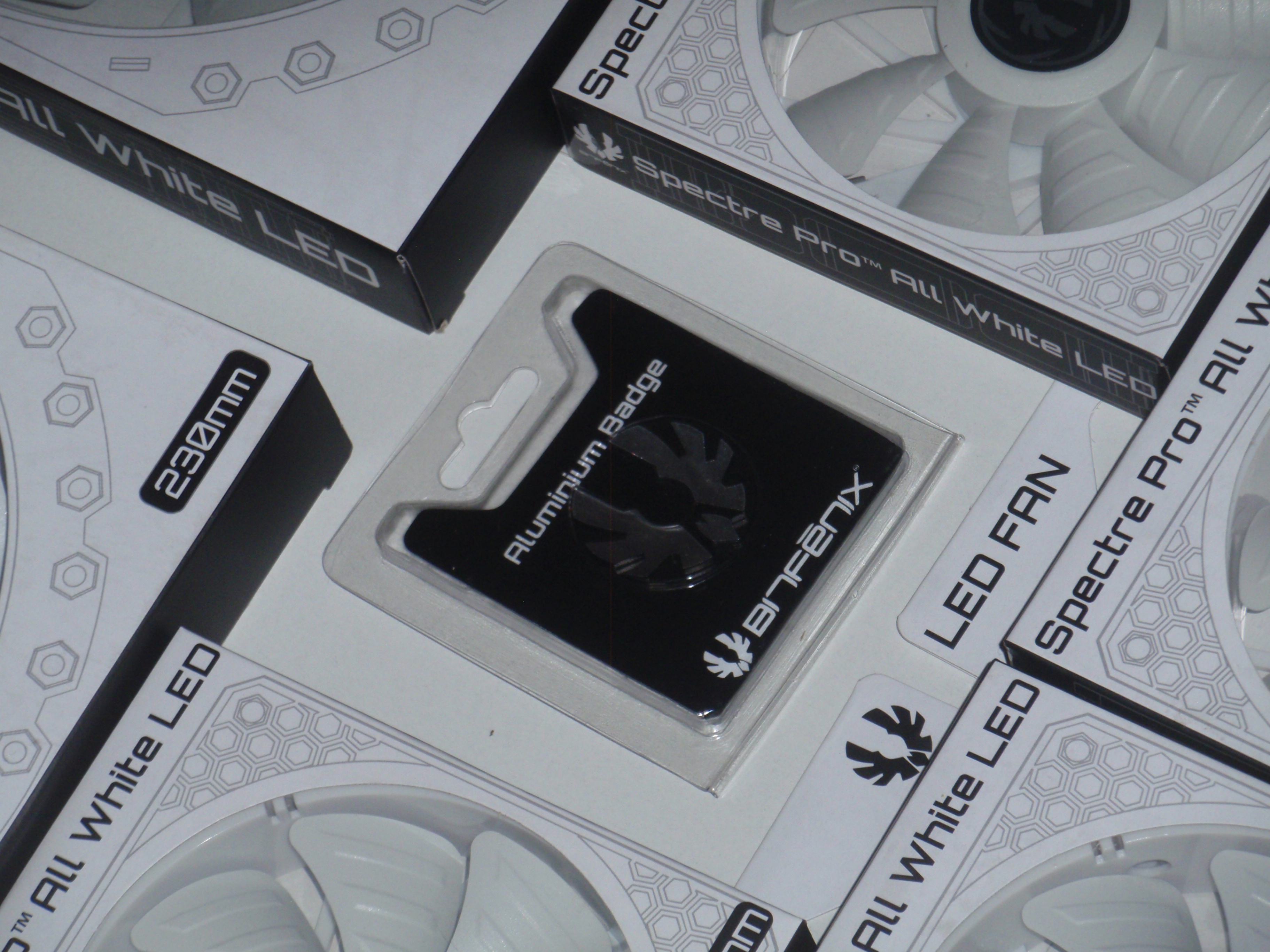

Insbesondere aber die 230er Lüfter haben es mir, auf Grund ihres doch sehr ungewöhnlichen Designs, besonders angetan... Mal schauen ob ich für die beiden ein hübsches Plätzchen in meinem Projekt finde... Auch hier wird wieder ein 7V-Adapter und ein separates LED-Kabel gleich mitgeliefert.
Zum Schluss noch ein paar Impressionen (Die Versuchung war zu groß ein wenig mit den Verpackungen zu spielen :D):

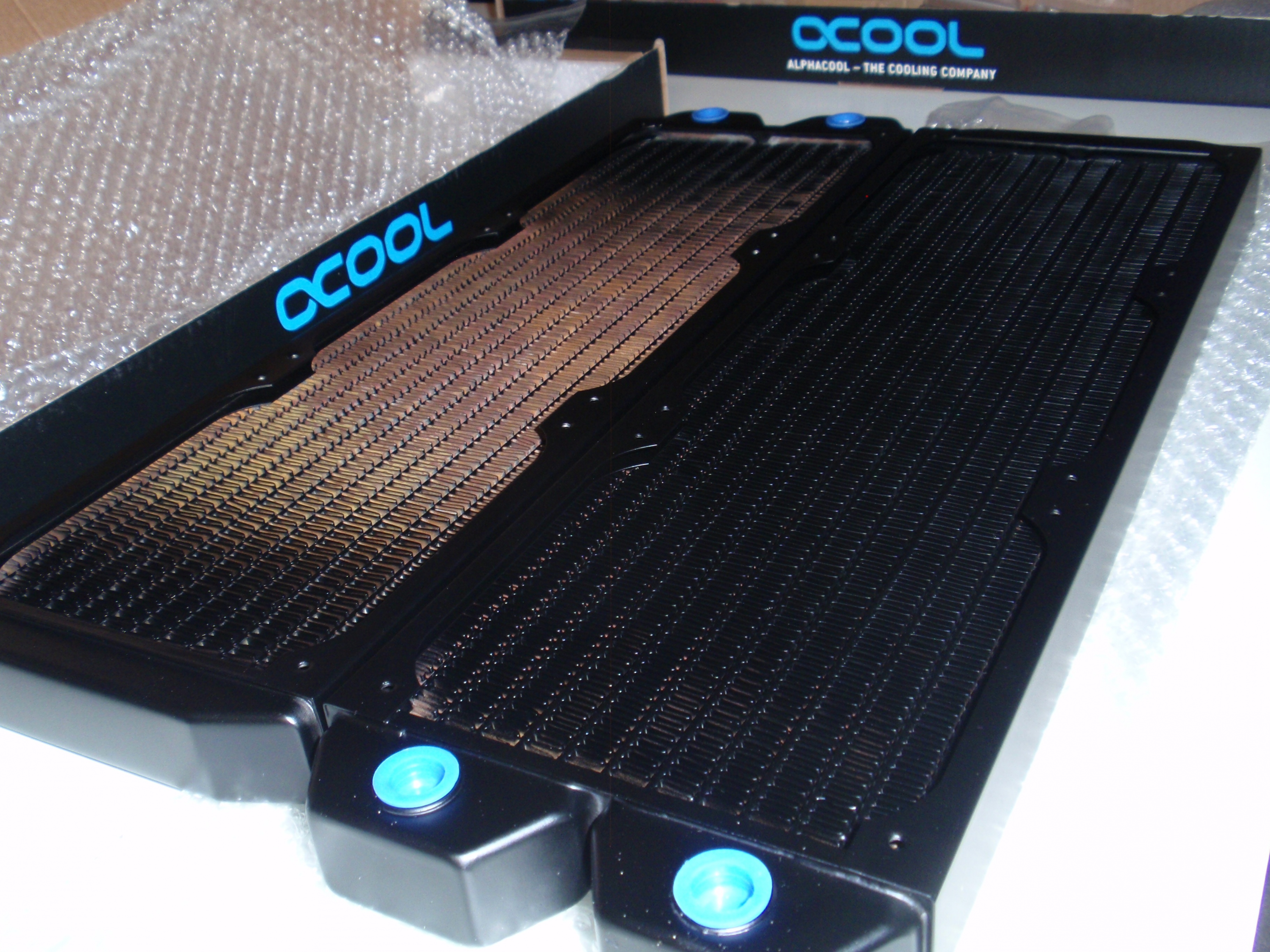

Auch von Aquatuning habe ich ein tolles Paket zur Verfügung gestellt bekommen:
In dem Paket enthalten:
2 Radiatoren, 2 Pumpen, 2 Vandalismus-Schalter inkl. Verbindungskabeln, 3m 13/10er Schlauch, sowie ein paar Schlauch/Kabeldurchführungen
Die zur Zeit wichtigsten Teile für den derzeitigen Projektstatus, die sich in dem Paket befanden, sind sicherlich die beiden 360er Alphacool NexXxos ST30 Full Copper Radiatoren:
Aber auch die Phobya Vandalismusschalter, die zugehörigen Kabel und die Kabeldurchlässe sind mehr als willkommen....

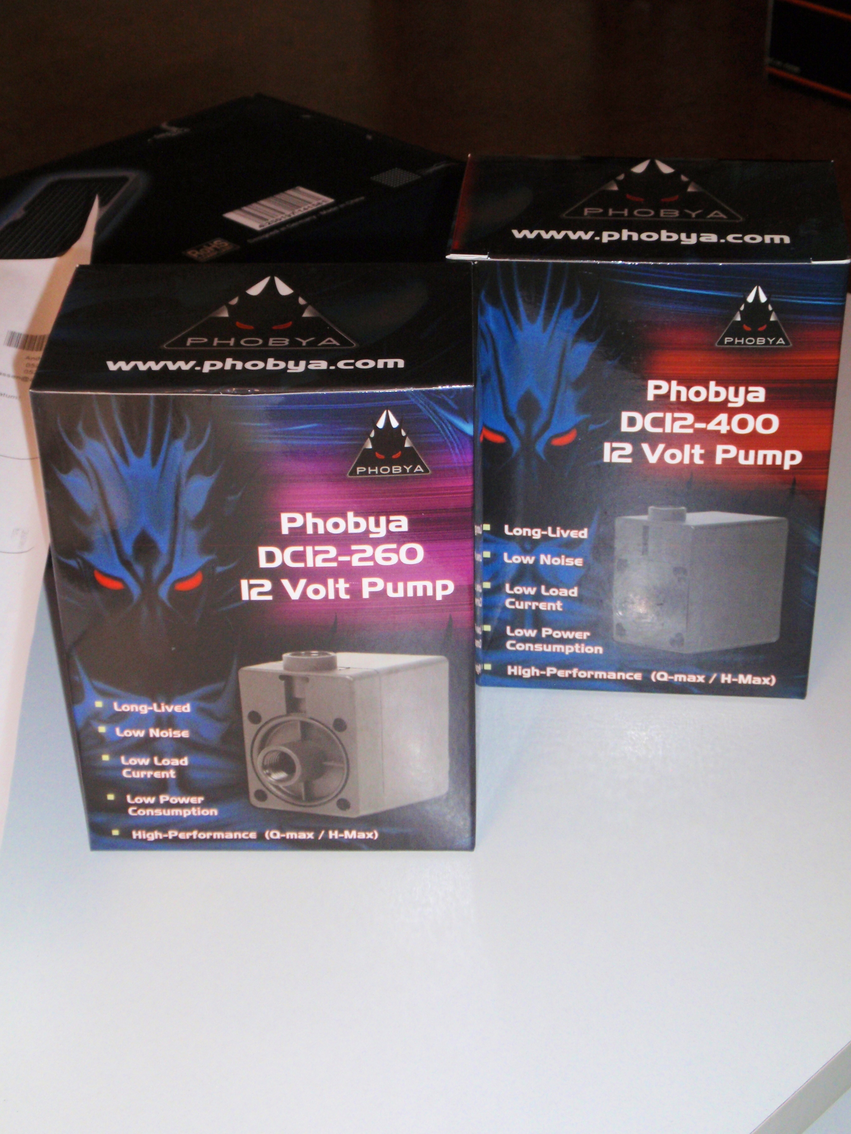

Kommen wir zu den beiden Pumpen. Hierbei handelt es sich um jeweils eine Phobya DC12-260 und eine Phobya DC12-400 12-Volt Pumpe.
Bei diesen Pumpen scheiden sich die Geister und man findet eine Menge unterschiedlicher Aussagen und Tests im Internet... Die einen sagen sie wären laut, die anderes sie wären recht leise... Mir ist auch bewusst, dass es sich hierbei eigentlich um JingWay-Pumpen handelt, die von Phobya umgelabelt werden.... Dies spielt aber bei meinem Projekt zunächst mal keine Rolle....
Fakt ist, dass ich für mein Projekt wahrscheinlich Pumpen mit einer hohen Leistung, insbesondere einer hohen Steigleistung, benötige, da die von mir angedachten Kühlkreisläufe doch ungewöhnlich "lang" sind... Von daher ist es wirklich schwer eine Aussage zu treffen, welche Pumpen dem gewachsen sind... Auch stellt sich die Frage ob eine Pumpe ausreichen wird, oder aber jeweils zwei pro Kreislauf verbaut werden müssen...
Bevor ich jetzt aber mit doppelten Laing oder Dual-DDC Pumpen für 200 Euro anfange, arbeite ich mich lieber von unten hoch um die Pumpen mit der Leistung zu finden, die ich benötige...
Aus diesem Grund habe ich auch explizit erst einmal um diese beiden Pumpen gebeten (2.2m Steigleistung bei der 260er und 4m bei der 400er). In den nächsten Tagen werde ich daher einen intensiven Pumpentest (auch mit der Eheim und der Thermaltake die zur Zeit in meinen Systemen arbeiten) machen um herauszufinden was ich am Ende wirklich benötige... Aus diesem Grund kommt mir auch der in dem Paket beiliegende, 3m lange Alphacool Alphatube sehr gelegen.
Und sobald ich dann irgendwann "meine" Pumpe gefunden habe mache ich mir auch Gedanken um Lautstärke (das Projekt wird eh aufgrund der vielen Resonanzräume wo auch immer erforderlich gedämmt) und Vibrationen (Entkopplungs-Sets liegen den beiden Pumpen bei)...
Bildmaterial vom Unboxing der Pumpen und von den Tests und selbstverständlich ein objektiver Erfahrungsbericht von meinem Unterfangen werde ich dann natürlich später hier im Thread ausführlich zur Verfügung stellen...
