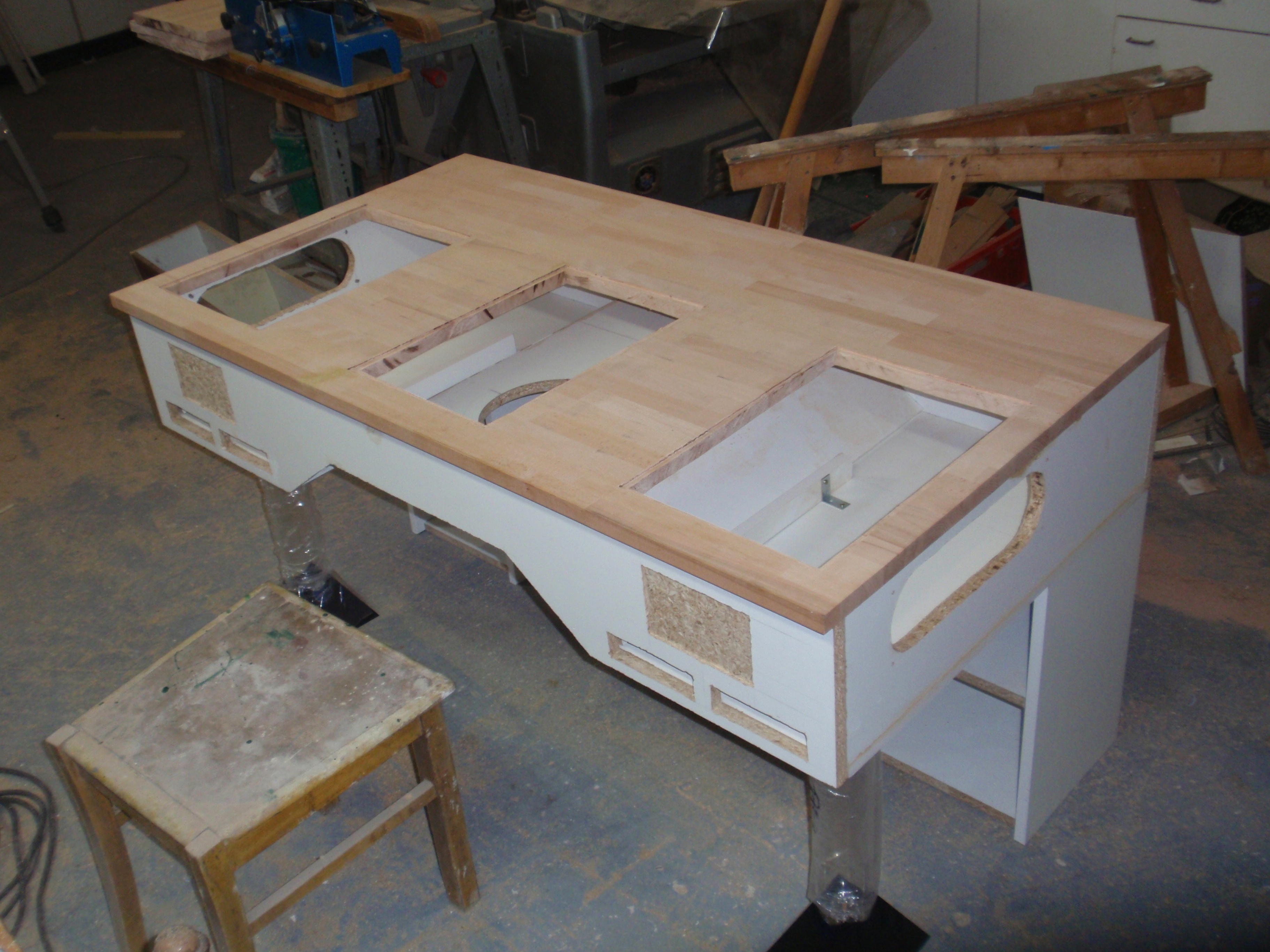

So langsam aber sicher nähere ich mich dem Ende der Rohbauphase.... Gestern habe ich mich direkt um die Aussparungen für die beiden NexXxos ST30 Radiatoren gekümmert....
Zuerst habe ich wie schon des Öfteren vorher erst einmal die endgültige Position der Radis durch ausmessen und anzeichnen festgelegt....
Nachdem ich die Löcher für die Befestigung gebohrt hatte, habe ich mit Hilfe der BitFenix Lüfter einen Ovalen Ausschnitt an der Aussenseite angezeichnet... Oval deshalb, damit der Ausschnitt genau mit den äußeren Radien der Lüfter abschließt......
In diesem Zusammenhang möchte ich gerne mal einen Aufruf an die Hersteller, bzw. deren Repräsentanten, von Radiatoren loswerden, der mir schon seit einiger Zeit auf der Seele brennt: (Vielleicht habe ich ja Glück und hier liest zufällig einer mit)
Die Pioniere in Sachen wassergekühlte PCs entstammen fast alle der Modding-Szene. Fast alle Produkte die angeboten werden finden hauptsächlich ihre Abnehmer in der Modding Community und werden von dieser mit weiterentwickelt... Neben den bereits für WaKü vorbereiteten Standardgehäusen vieler Hersteller gibt es aber auch immer noch hunderte von Projekten die komplett selbstgebaut werden. Auf Radiatoren Verpackungen gibt es nie sehr viel was Ihr draufdrucken könntet... Ausser einem Bild des Radis und den Massen braucht man auch nicht mehr... Wie wäre es denn dann, wenn Ihr hingehen würdet und auf den Verpackungsrückseiten einfach eine Bohrschablone mit abdrucken, einperforieren würdet ? Das würde der Modding-Community vieles vermessen und rumprobieren mit den empfindlichen Teilen ersparen :D
Vielen Dank fürs zuhören
Doch weiter im Text:
Als nächstes bin ich den beiden Seitenwänden dann mit der Oberfräse zu Leibe gerückt...
Das Ergebnis befriedigt mich leider nur halb... Mittlerweile hat sich der Fräskopf meines Nutfräsers jedoch sehr stark abgenutzt und ich habe vergessen diesen neu zu schärfen... dadurch bedingt sind die Aussparungen leider nicht so sauber geworden wie erwünscht... auch hier werde ich wohl noch einiges nacharbeiten müssen.... Außerdem muss ich mich auch noch auf die Suche nach einem passenden RadCover für außen machen... oder jemanden suchen, der mir eins aus Alu fräsen kann...
Auch denke ich gerade noch darüber nach, ob ich nicht vielleicht die Radiatoren selbst komplett in die Seitenwände einlassen soll und nicht nur an die Innenseite anschrauben... Allerdings müsste ich mir dann noch überlegen wie ich sie am besten befestigen könnte... Mal schauen, vielleicht trifft mich da ja noch die Erkenntnis....
Zum Abschluss des heutigen Updates habe ich mir mal gedacht, dass es doch so langsam mal an der Zeit wäre den Tisch testweise (und unmontiert) auf die "Beine" zu stellen... auch um zu schauen ob es mit der Höhe und Sitzposition so hinhaut wie ich mir das vorstelle....
Hier das Ergebnis:
Facts zum 19.Tag der Bauphase:
Bauzeit: 5,5 Stunden
Gesamte reine Bauzeit bisher: 65 Stunden
benutzte Werkzeuge: Bohrmaschine, Wasserwaage, Bleistift, Meter, Oberfräse, rekordverdächtige 3 Liter Kaffee
Gesamt-Kaffeeverbrauch bisher: ca. 26 Liter
ausgeführte Arbeiten: Aussparungen für Radiatoren vermessen und gefräst, Tisch mal provisorisch aufgebaut
Plan für den nächsten Bautag: Die letzten Aussparungen für die 230er Lüfter in den Korpus einfügen (falls ich einen geeigneten Platz finde), Rohbauphase abschliessen
So ganz spontan würde mir da ein Keilprinzip einfallen.
Die Aussparungen minimalistisch größer machen als die Radiatoren sind und mit ner Art Keil festklemmen von außen. Die Keile so weit hinein treiben bis sie von außen bündig schließen und den umlaufenden Schlitz ausspachteln. Damit die Radi´s nicht nach hinten durchrutschen von innen ne Art "Anschlag" montieren.
Aber ich werde mir auch noch mal da drüber Gedanken machen^^
Idee von mir zum Befestigen:
Wenn du die Radis von außen eh verkleiden willst, dann lass dir doch in die abdeckung noch die löcher zur Radibefestigung mit Bohren. Ich denk mit Imbusschrauben oder Senkschrauben schaut das
ganze dann auch edel aus, und du hast 2 Fliegen mit einer klappe geschlagen. Die Radis sind fest und falls mal was ist, bekommst du sie relativ leicht wieder raus.
Als Material empfehle ich 2 mm Edelstahlblech geschliffen oder 3 mm Alublech. Letzteres würde ich polieren damits besser ausschaut und mit einem Schutzlack dann versehen.

Hmmmm.... die Radis sind 30mm dick, die Möbelplatten 19mm.... Nach innen steht dann eh etwas über... Muss mal versuchen das ein wenig zu visualisieren.... vielleicht hilft das ja ein wenig weiter....

Kommen wir aber noch zu ein paar aktuellen Probleme die sich mir stellen....
Von BitFenix habe ich ja die beiden 230er Lüfter zur Verfügung gestellt bekommen... Jetzt habe ich mir gedacht, dass es ja dann eine gute Idee wäre den 220er für den ich in der mittleren Bodenplatte ja eine Aussparung gefräst habe, durch anpassen der Öffnung, durch zumindest einen von den 230ern zu ersetzen...
Dabei habe ich aber festgestellt, dass der 220er gar kein 220er, sondern ein 250er ist :wall: (Da ich schon mehrfach per PN gefragt wurde: Der Lüfter stammt aus einem älteren Case der Fa. APlus... Der Name des Case ist "Blockbuster Storm").... Keine Ahnung wieso ich ständig von einem 220er ausgegangen bin... Das Loch habe ich ja mit dem richtigen Durchmesser von 250mm gefräst.... Also ist da nicht wirklich viel mit anpassen zu machen.... Durch das außergewöhnliche Design des 230er Spectre Lüfters (der extrem dicke Rahmen) würde das Loch aber trotzdem passen.... allerdings nur an den Seiten... dadurch das der Lüfterrahmen an 2 Seiten abgeflacht ist würden damit das Loch nicht mehr voll verschlossen werden, sondern sich zwei halbkreisförmige Restöffnungen ergeben........
Jetzt bin ich am überlegen was ich tun soll um die beiden Lüfter doch noch in das Projekt zu integrieren... Daher würde mich jetzt mal Eure Meinung zu den folgenden Möglichkeiten interessieren:
Möglichkeit A: Ich verwende nur einen von den Spectre in der mittleren Bodenplatte und versuche die Halbkreise irgendwie anders zu verschliessen.......
Möglichkeit B: Ich baue die beiden Lüfter von hinten in die Rückwand ein und belüfte damit die Netzteile und den kompletten Hohlraum...
Möglichkeit C: Ich baue die beiden Lüfter auch noch in die Seitenwände, allerdings hinten zwischen der Rückwand und der Trennwand... Hier würden sie allerdings nur reinpassen, wenn ich den dicken Rahmen, zumindest auf einer Seite, von den Lüftern entferne (lässt sich einfach abnehmen)....
Möglichkeit D: Ich arbeite nur einen der beiden Lüfter von unten in den rückwärtigen Technikkasten ein..
und Möglichkeit E: Ich arbeite die beiden Lüfter von oben in die Tischplatte mit ein (allerdings muss ich mir dann auch noch ein paar Gedanken mache mit was und wie ich sie "Abdecke"...
Was meint Ihr ? Würde das überhaupt Sinn machen und wenn ja, dann wo ?
AW: [Langzeittagebuch] "Heaven & Hell" DeskCon - Projekt
Ich würde B und D bevorzugen. E sieht meines Erachtens merkwürdig aus, und wenn man es abdecken muss sieht es noch merkwürdiger aus.
Ich würde auch B oder D bervorzugen. Läuft der 250´ger Lüfter eigentlich noch leise oder macht das Kugellager schon Anstalten auszuschlagen? Sollte der 250´ger schon schleifen oder rattern würde ich den austauschen, man kann ja kleine Holzstücke anleimen, die die Räume zwischen Lüfter und Tisch schließen. Es wohl schon was länger her, aber vielleicht existiert sogar noch der Rest vom Auschnitt, den müsstest du dann nurnoch passend schneiden. Die entstehenden Spalten müsste man natürlich dann auch noch zuspachteln.
Ich schließe mich auch mal bei B oder D an, du könntest dir auch einen eigenen Rahmen für den Lüfter bauen, hab ich auch schon öfters gesehen. Dann wäre natürlich A wieder sinnvoll ;)
