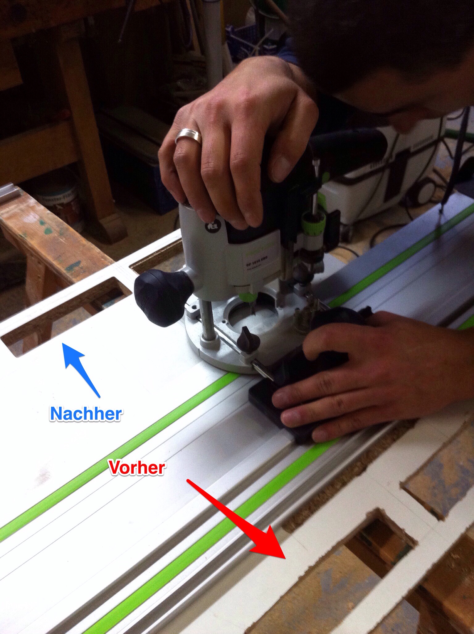

Gestern war Bautag... Zeit für ein neues Update:
Nach dem Besuch von BlackSentinel und dem damit verbundenen "Brainstorming" letzte Woche sind wir zu dem Ergebnis gekommen, dass es Sinn machen würde die Frontplatte des Tisches noch einmal mit professionellem Equipment neu zu machen, da diese doch schon ziemlich "ausgefranst" war und sich somit eine Menge Zeit bei der späteren "Nachbearbeitung" sparen lassen würde...
Also gesagt, getan... und eine neue Platte im Baumarkt besorgt...
Zuerst wieder Routine: Zurechtsägen, Anzeichnen der Aussparungen für Laufwerke und die Touchscreens....
Danach eine von BlackSentinel angefertigte Frässchablone für die Laufwerksschächte zu Hilfe genommen....
...und dann dem Holz mit einer professionellen Tauchkreissäge, Oberfräse und vor allem einer Führungsschiene für die Geräte, zu Leibe gerückt....
Die Unterschiede sind doch recht deutlich zu sehen :)
In den nächsten Tagen werde ich dann noch die neue Frontplatte (mal wieder) mit dem Korpus verdübeln (und ich hatte schon gehofft, dass ich das hinter mir hätte)...
Facts zum 20.Tag der Bauphase:
Bauzeit: 3,25 Stunden
Gesamte reine Bauzeit bisher: 68,25 Stunden
benutzte Werkzeuge: Bohrmaschine, Bleistift, Meter, Oberfräse, Tauchkreissäge, Werkzeugschiene, Stichsäge, 1 Liter Kaffee
Gesamt-Kaffeeverbrauch bisher: ca. 27 Liter
ausgeführte Arbeiten: Frontplatte neu gesägt und gefräst, inkl. Aussparungen für Laufwerke und Touchscreens
Plan für den nächsten Bautag: Die letzten Aussparungen für die 230er Lüfter in den Korpus einfügen, Frontplatte verdübeln...

Kommen wir also direkt zum Samstag.... Am Samstag hatte ich wieder tolle Unterstützung von Ben, aka BlackSentinel (Vielen Dank noch einmal dafür) und wir haben einiges geschafft... Ich kam nicht einmal wirklich dazu meinen Kaffeebedarf zu decken :)
Angefangen hat das ganze mit einem kleinen Schock: Der Herbst hat sich in den letzten Wochen bei uns in der Gegend von seiner nicht so schönen Seite gezeigt... Jeden Morgen Nebel und hohe Feuchtigkeit haben auch vor der (nicht beheizten) Werkstatt nicht halt gemacht... Dadurch hat sich die Tischplatte anscheinend mit Feuchtigkeit vollgesogen und entsprechend "gearbeitet"... Während sich in der Länge an den 1,50m nicht viel getan hat, ist die Platte aber in der Breite "gewachsen"... Anstatt den ursprünglichen 80cm hat sie sich jetzt auf einmal auf 81,5cm Breite ausgedehnt...
Wir haben daraufhin entschieden, dass wir die Platte als erstes fertig bearbeiten und dann schnellstmöglich ins trockne schaffen, damit sie sich hoffentlich wieder ein wenig angleicht....
Daher haben wir als erstes die Kanäle für die Acrylrohre die hinten durch die Platte verlaufen sollen in diese hineingesägt... Was, dank BlackSentinel's Spitzenwerkzeugen und seines Fachwissens, extrem gut gelungen ist...
Zuerst einmal wieder Maß nehmen und anzeichnen:
Danach dann mit der Kreissäge die Kanäle Lamellenartig einsägen....
Und zum Schluss die Lamellen ausbrechen und die Kanäle sauber ausschaben:
Danach haben wir die Tischplatte in zwei Teile gesägt, wie es ursprünglich von mir auch geplant war. Der hintere Teil mit den Kanälen kann ja später zwangsläufig nicht mehr einfach so mal entfernt werden ohne vorher den Kreislauf zu entleeren, während der vordere Teil ja frei zugänglich sein soll...
Da die hintere Platte ja später noch eine Plexiglas-Abdeckung erhalten soll, musste diese noch 3mm "tiefergelegt" werden... Anstelle das gesamte Plattenstück abzufräsen hat Ben dann vorgeschlagen einfach nur den Rand der Rückseite zu fräsen, damit die Platte in den Korpus "reinsacken" kann...
Gesagt, getan:
Zum Schluss dann noch schnell die Schnittkanten mit dem Schleifgerät von den "Brandspuren" der Kreissäge befreit und dann ab damit ins trockne...
Von einer Lackierung der Platte werde ich vorerst mal Abstand nehmen müssen, bis diese durchgetrocknet ist... Eventuell wird sie später aber auch einfach nur mit einer speziellen Folie beklebt...
