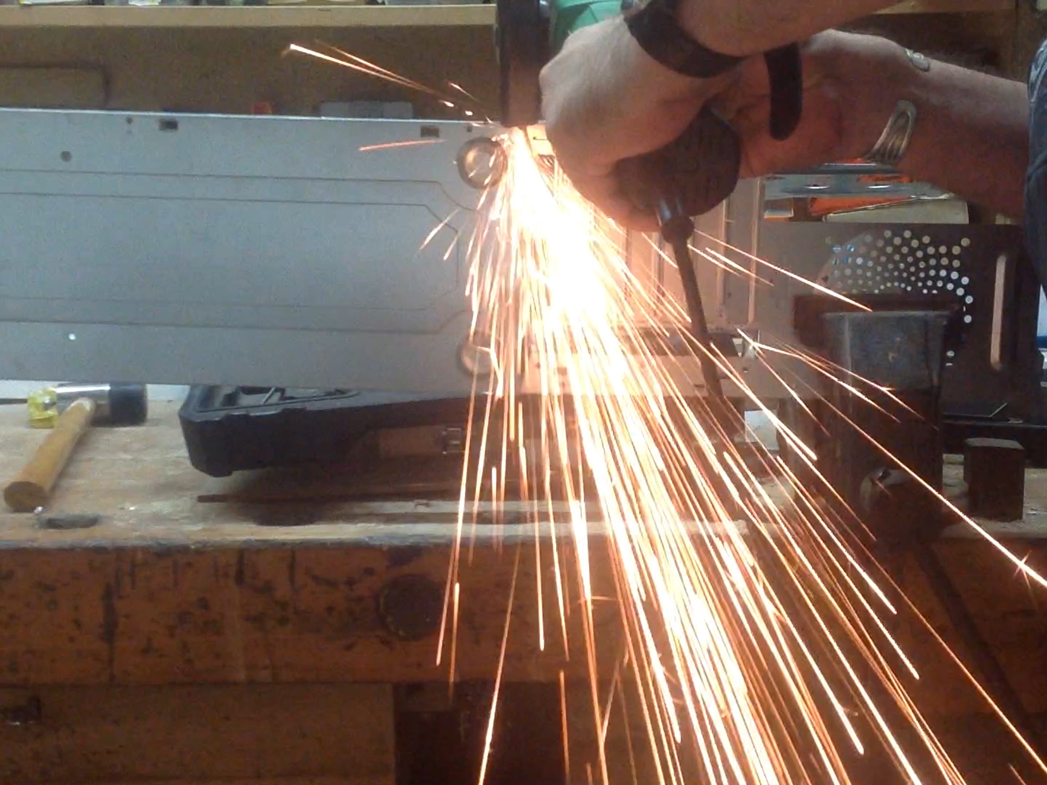

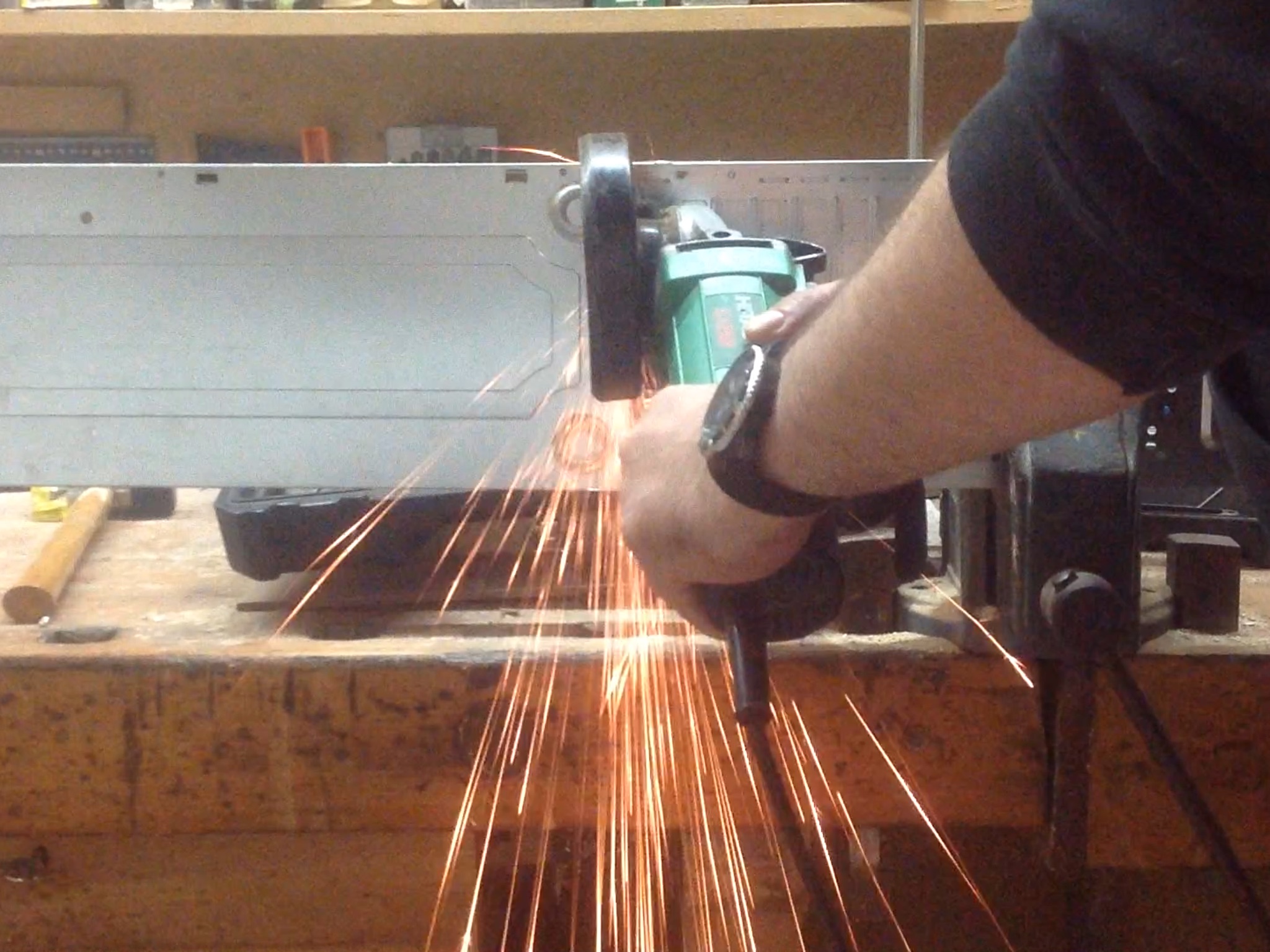

Heute war brachiale Gewalt angesagt, denn ich konnte endlich auf mein zweit liebstes Werkzeug zurück greifen: Die Flex. Gestern noch neue Kohlen geholt und das Maschinchen wieder "fit" gemacht...
Und heute dann die pure Gewalt an den beiden Mainboard-Trays entfesselt...

Facts zum 13.Tag der Bauphase:
Bauzeit: 2 Stunden
Gesamte reine Bauzeit bisher: 47,5 Stunden
benutzte Werkzeuge: Flex, Schraubstock, Mini Schleif- und Gravurgerät, 0,5 Liter Kaffee, 1 Energy Drink
Gesamt-Kaffeeverbrauch bisher: ca. 17 Liter
ausgeführte Arbeiten: Mainboard Trays zurecht schneiden
Plan für die nächsten Bautage: Aussparungen, Trays montieren, Glasplatten zuschneiden und polieren, Tischbeine vorne ein- und anpassen
