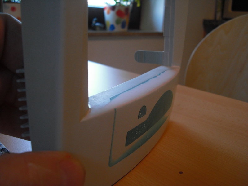

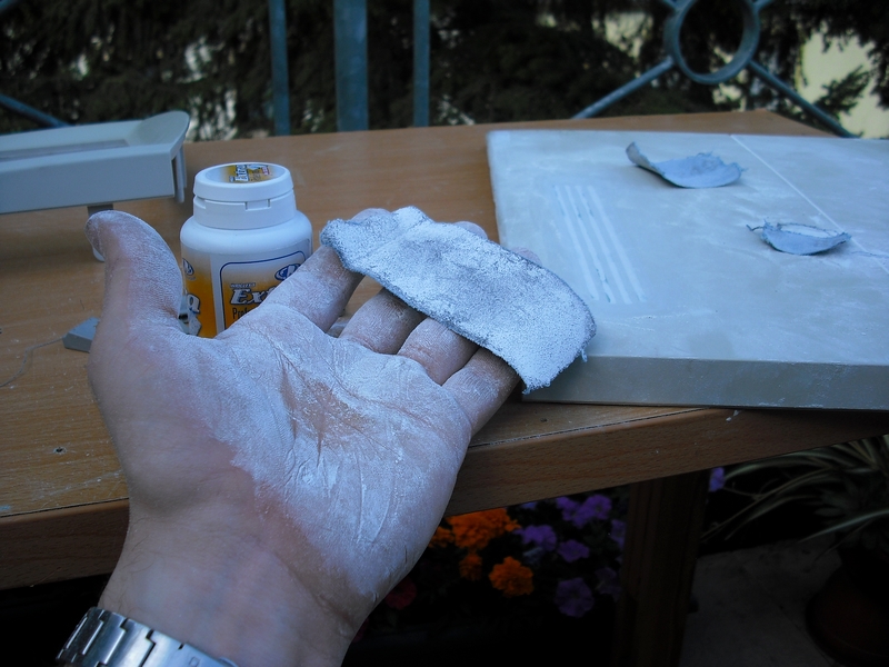

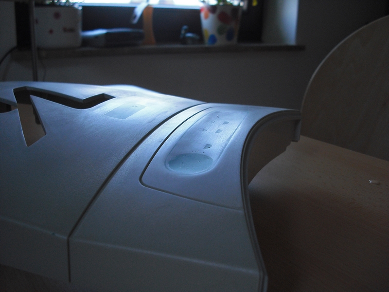

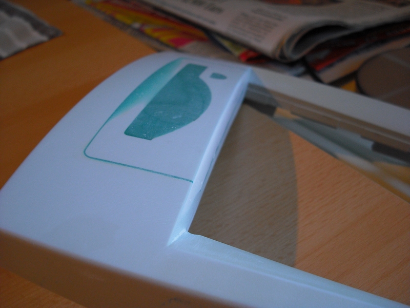

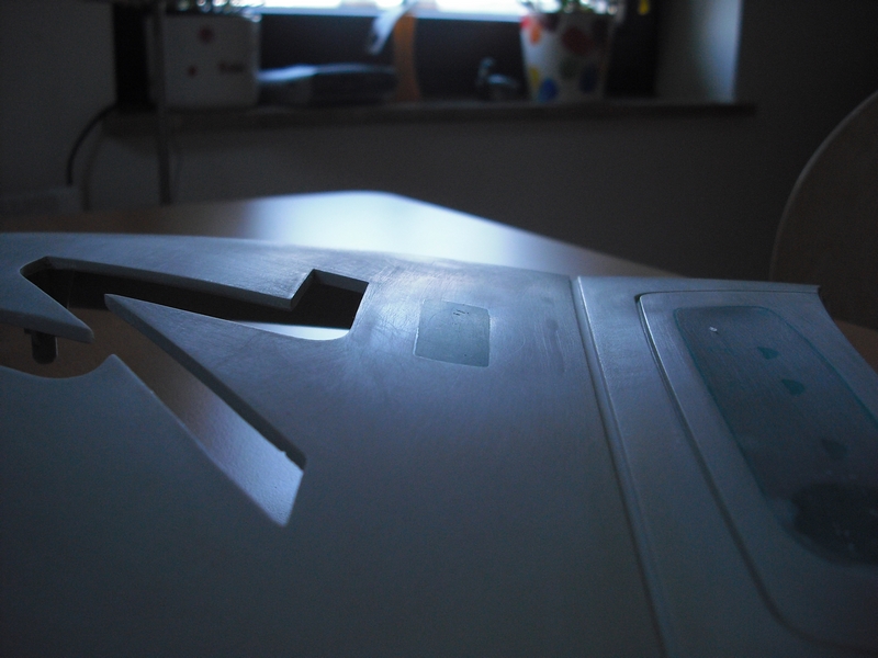

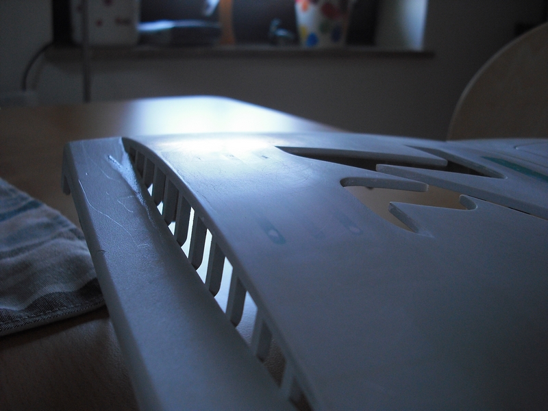

Schleifischleif Teil 3
Ich hatte mal wieder etwas Zeit zum Schleifen.
Irgendwie sind die Fotos heute total besch... geworden. Es sind hier und da noch ein paar kleine stellen die ich nochmal ausbessern muss, der Feinspachtel hatte noch ein paar Lufteinschlüsse wodurch sich Blasen gibeldet haben, die jetzt zu Löchern wurden beim schleifen. Wenns Wetter morgen gut ist gibts morgen das letzte Update von den Schleifarbeiten. Hoffentlich...ganz schön stinkig und staubig... :ugly:
-Kero-​
AW: [NobLorRos Productions] Concrete Elephant 28.07.2010 - Mini KartonGs im Elefantengehege
Es wird, es wird....immer besser. :daumen:
Ich drück dir die Daumen, das du morgen dann endlich fertig wirst, ich kann es voll verstehen,
das du keinen Bock mehr hast, schleifen ist das Schlimmste am modden.

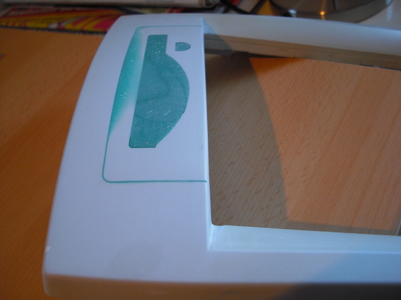

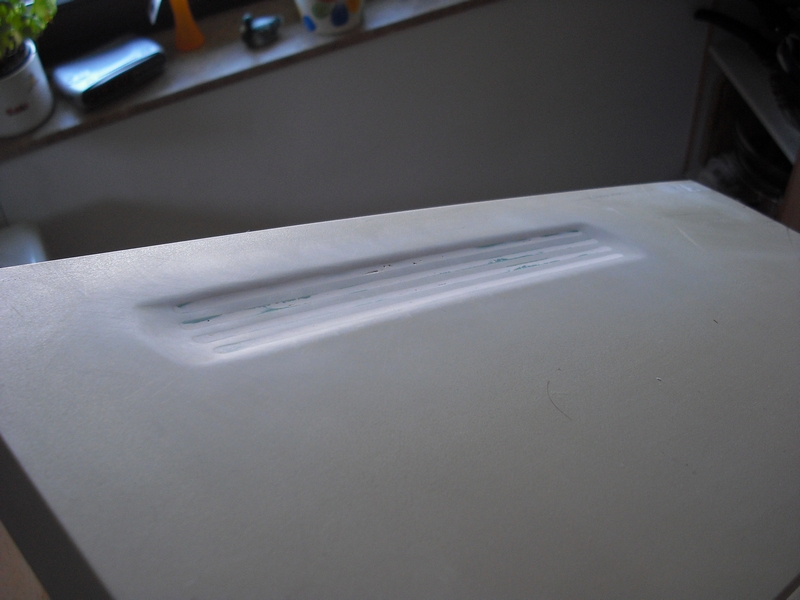

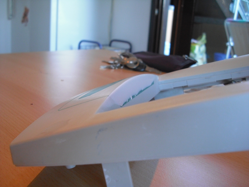

spachtelst du die einkerbung oben auch noch zu, oder bleibt die so?
Welche meinst Du denn?
die, die in bild 4 und 5 zu sehen ist.
da wo der power knopf und die leds drin waren.
Na kero du alter schleifer sry musste sein :ugly:
Ich finde das es richtig gu aussieht. Und auch relativ glatt. Hätte nie gedacht das das so mit dem Zeug geht. Hoffentlich hällt dann auch der Lack. Ich hatte mal so Zeug beim Auto da hatte der Lack eben nicht gehalten obwohl da drauf stand das er eigentlich sollte.
Schleifst du eigentlich Nass oder Trocken ?
@moe
Nein, das bleibt so. Ich finde es ganz gut wenn das nicht komplett glatt ist, sondern so nach innen gewölbt.
@Nobody
Ja, ich finde auch das es schon richtig gut aussieht.
Zum Thema Lack: Ich habe das ja jetzt so glatt schleifen müssen, damit die Spachtelmasse genau angepasst ist. Bevor ich grundiere werde ich alles nochmal leicht anrauhen.
Zum Thema Schleifen: Nachdem die Spachtelmasse getrocknet ist, fange ich mit 80er Schleifpapier trocken an, wenn dann das gröbste weg ist nehme ich 240er Schleifpapier (auch trocken) und wenn dann alles soweit glatt ist, gehe ich zuerst mit 1000er und danach mit 1200er drüber(beides nass).
