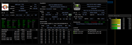

Kannst du die Sensoren mit allen Werten vom HWiNFO nach dem du paar Minuten gespielt hast ein Screenshot machen?
Du kannst das Spiel beenden und in Ruhe ein Screenshot anfertigen.

Ich füge die Screenshots der Sensorwerte hier bei, damit du sie dir ansehen kannst.

Mach doch bei HWiNFO eine Tabelle mehr und/oder klapp die Laufwerke ein. Dann sollte der Platz reichen.

Der RAM mit 50°C ist schon recht warm.
Deaktiviere die iGPU im UEFI.

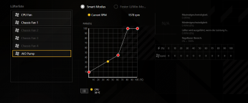

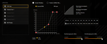

Aktuell habe ich vier Gehäuse-Lüfter, und mein Gehäuse ist das Corsair iCUE LINK 3500X RGB. Ich habe ein Foto meines PCs sowie einen Screenshot meiner Lüfterkurve eingefügt. Ich denke, die Lüfter drehen vielleicht zu wenig, aber ich finde es echt angenehm, wenn der PC komplett geräuschlos ist.

Du hast iCUE installiert, lösche es mal. Das ist keine gute Software und hat schon so manchen PC mehr geschadet als alles andere. Für die RGB ist z.B. OpenRGB o. SignalRGB die besser Wahl und kannst du nicht über das UEFI die Lüfter steuern?
Die Lüfterkurve ist so gut und solle auch den PC ausreichend Kühlen. Die RAM Temp. ist jetzt auch kein KO Kriterium.

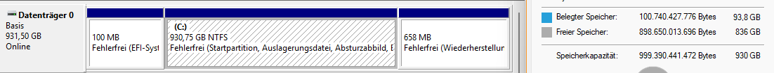

Wie voll ist deine Windows Partition?

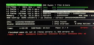

Mit MemTest86 mal so 2 - 4 Testdurchläufe machen.

Ich habe den Memtest durchgeführt, und es ist ein Fehler aufgetreten. Da ich aber nicht genau wusste, wo ich das HTML-Dokument finden kann, habe ich einfach ein Foto vom Bildschirm gemacht und dieses angehängt. Der Memtest hat über 2 Stunden gedauert, und ehrlich gesagt habe ich keine Lust, vier Durchläufe zu machen. Oder sind vier Tests nötig, um ein wirklich aussagekräftiges Ergebnis zu erhalten?

Bei dem Ergebnis vom RAM Test bin ich auch Überfragt. Seht aber nach ein Fehler in der CPU aus.

machst du den memtest mit XMP?
wenn ja, mal auf default alles. wenn dann noch fehler, ist der RAM verdächtig.

Ich habe auch überprüft, wie die Auslagerungsdatei verwaltet wird. Die Auslagerungsdatei ist auf 5120 MB festgelegt.
kann aber auch mehr sein, also iCUE mal runter. kannst du wieder installieren, wenn es unschuldig ist, kommt vor :).
Den Memtest mache ich mit aktivem XMP, aber ohne XMP würde der RAM nur mit 4800 MHz laufen, was ich echt sehr wenig finde. Ich werde die Einstellungen auf die Standardwerte zurücksetzen und den Test dann erneut durchführen.

Wenn bei den weiteren RAM Test nicht neues herausgekommen ist. Könntest du mit nur einen RAM Riegel versuchen den defekten Riegel zu finden. Dazu Teste nacheinander beide Riegel in DIMM A1. Sollte dann beide Riegel Funktionieren oder beide Defekt sein, ist der Controller in der CPU Defekt.
Ich würde nach Prime95 auf die CPU Tippen und diese durch eine Alternative austauschen. Hast du eine CPU zur Hand oder kann dir ein Kumpel zum Testen eine leihen? (Bitte nicht gleich eine neue Kaufen! Lass uns erst überlegen ob wir ohne Geld ausgeben weiter Helfen können)

Es sollte die Auslagerungsdatei auf „Dateigröße für alle Laufwerke automatisch verwalten“ stehen!

Die Auslagerungsdatei war bereits auf „Dateigröße für alle Laufwerke automatisch verwalten“ eingestellt.

Ich habe den RAM-Test dieses Mal ohne DOCP (XMP) gemacht, und diesmal kam kein Fehler. Das scheint ein gutes Zeichen zu sein.

dann ist es nicht der RAM und @Misanthrop68 dürfte richtig liegen. die CPU ist verdächtig. das board könnte es auch noch sein.
