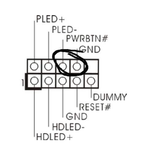

also wenn jetzt nichts bei dem panel angeschlossen ist einfach da wo der power-button hingehört mit einem schraubenzieher kru hin?
AW: Komponenten für Gaming-PC gesucht (~600-700€)
Genau das. Du hältst ihn nur kurz gegen die beiden Pins. Aber so dass sie beide eine Verbindung haben. Also den Dreher etwas schräg ansetzen und dann gleichzeitig die beiden Pins berühren.
Dann sollte der Rechner starten. Bzw. wenn er immer noch nicht startet liegt das Problem woanders.
Achte aber darauf dass du beide Pins berührst. Ruhig mehrmals probieren.
Du schaffst das schon. :daumen:
kann da 100%tig nichts kaputt gehen?
Nein kann nicht. Es ist ja das gleiche als wenn du den Start Knopf drückst.

was wenn ich die anderen doch berühre?
und welche pins sind des jetzt genau
pins: ::::. oben der 3. un der 4. oder?
Hier sind sie eingekreist. Diese beiden überbrücken.
