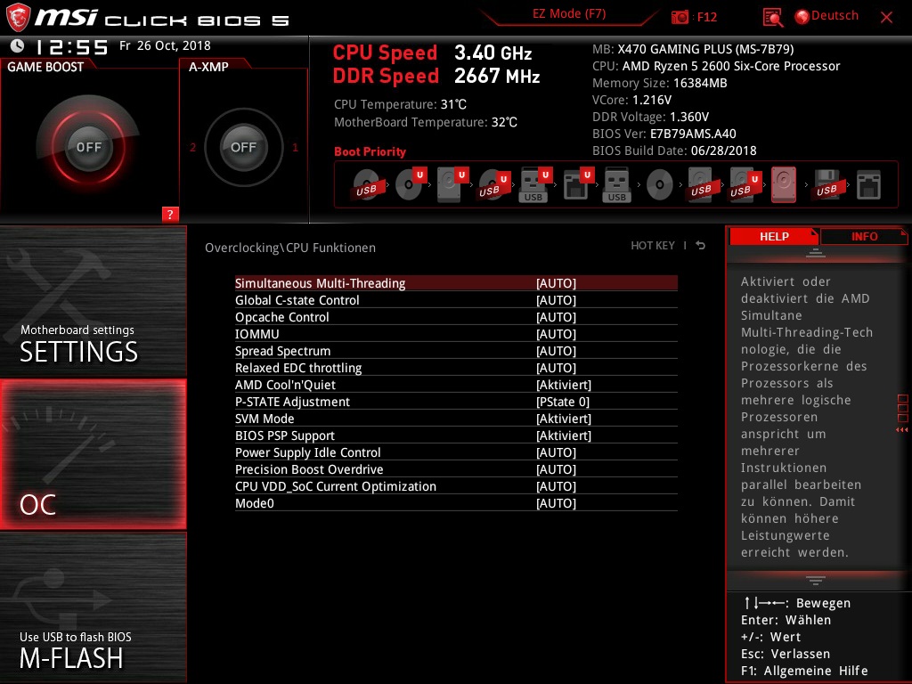

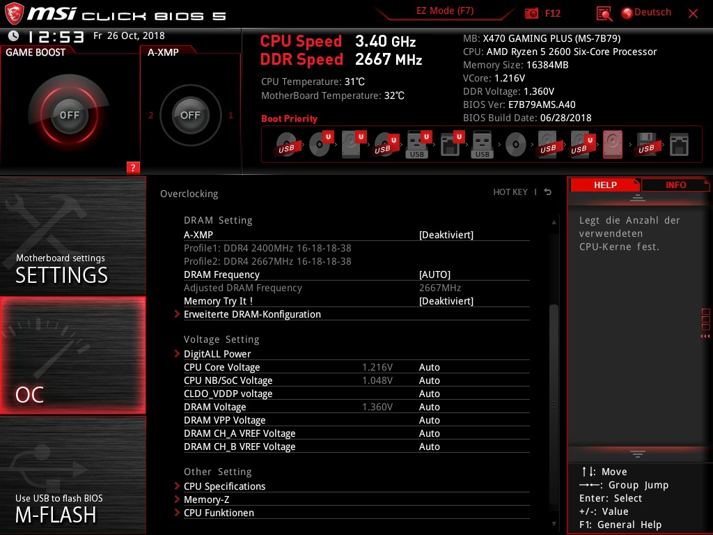

Hier sind die angekündigten BIOS-Screenshots:
msi_snapshot-1-jpg.1016806
Was ich noch verändert habe ist Virtualisierung: "SVM Mode", das war per default deaktiviert und das hab ich aktiviert, kann es daran liegen?
