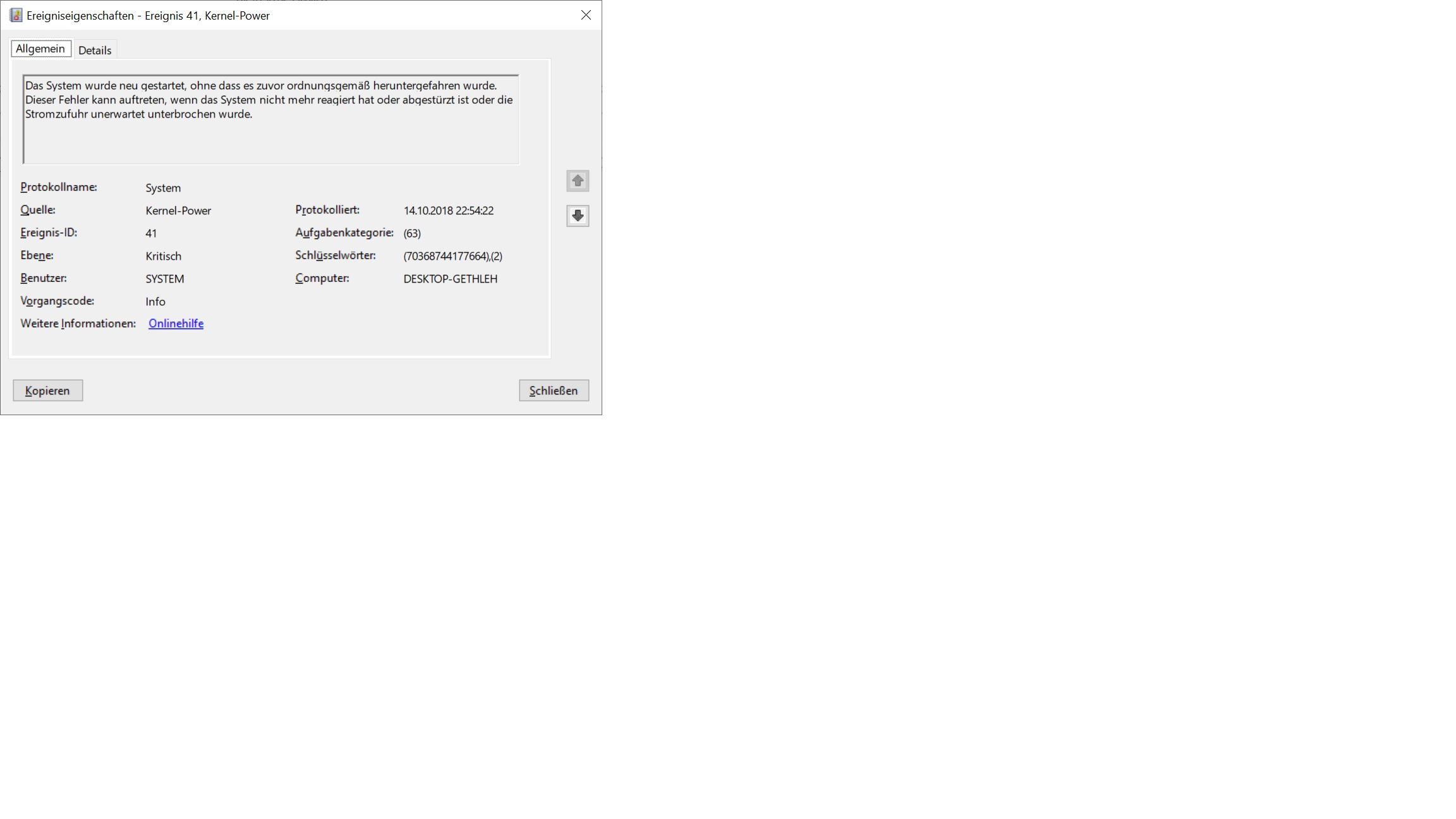

Hallo,
mein neuer PC hat alle paar Tage, manchmal auch öfter am Tag diese Fehlermeldung, die ich mir nicht erklären kann, im Betrieb merke ich davon meist nichts, kein Reboot oder sowas in der Art.
Es gab aber auch einmal eine Situation, die zu der Meldung führte, da hab ich wärend des Bootens von Windows 10 mehrere USB-Geräte abgezogen, darauf hin kaum ein schwarzer Bildschirm mit dem drehenden Kreis, der sich zwar drehte, aber es tat sich nichts und auch Strg+Alt+Entf war ohne Funktion.
Ansonsten gabs aber im Betrieb noch keine Auffälligkeiten, dennoch sieht die Ereignisverwaltung so aus:
Für die jenigen, die es nicht wissen, die Hardware besteht aus:
Ryzen5-2600@Stock, MSI X470 Gaming Plus, Ballistix Sport LT 2x 8 GB DDR4-2667, Toshiba Q300 960 MB SATA3-SSD, Bequiet Straight Power 11 - 550 Watt.
Tim

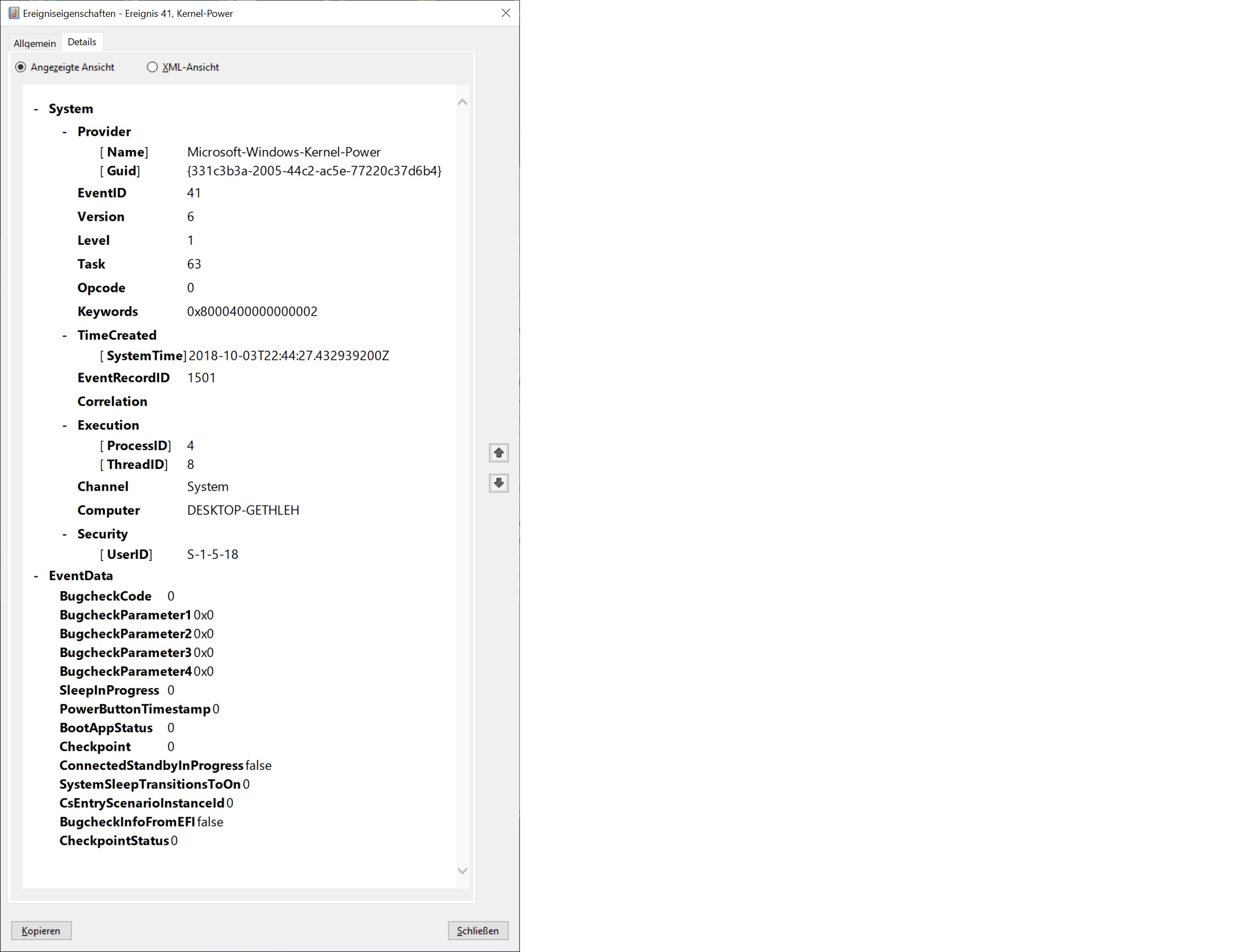

Hilft das weiter um die Ursache einzugrenzen?:

Übrigens sind die Parameter bei den vielen KP41(63) immer etwas unterschiedlich, also scheint es verschiedene Ursachen zu haben?
