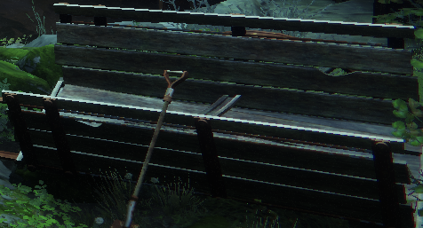

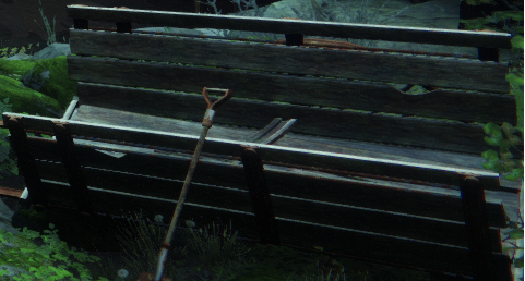

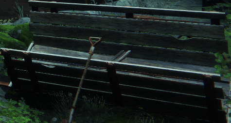

Hab mal Screenshots bei der Farm gemacht. Die Einstellungen habe ich auf "höchste" gestellt und Anti Aliasing Settings verändert. Folgend mal ein Ausschnitt aus einer Screenshot-Reihe. Weitere Screenshots finden sich unten.
Erste Bild AA: aus, zweite: SMAA x16, letztes: FXAA x16

Es geht ja eher um den AF Modus, trotzdem ist auf den Bildern nichts groß auffälliges zu erkennen. AA ist nicht das Problem.
In meinem Video sollte man aber erkennen, dass es funktioniert. Aktiv sind die Bodentexturen in der Weite deutlich Detailreicher. Habe deshalb extra die Stelle mit den Bodenplatten gewählt, weil hier die Unterschiede gut erkennbar sind.
