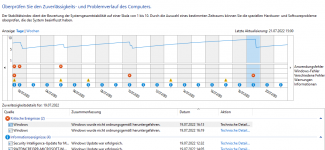

Was sagt denn die Ereignisanzeige und der Zuverlässigkeitslauf zu den Abstürzen?
Ich hatte auch unklare Abstürze und am Ende war es das 6 Jahre alte NT. /50W raus und
neues 750W rein und alles läuft wie geschmiert. Mir hat mal ein schlauer Mensch gesagt "Technik altert"

Mit "Ereignisanzeige" meinst du die Windows-Ereignisanzeige? Und was meinst du mit "Zuverlässigkeitslauf" ?

... ja, die von Windows .... nach dem Absturz muss da was stehen (meistens) und das andere unter Systemsteuerung -> System und Wartung -> Wartung -> zuverlässigkeitslauf anzeigen ... dann kommt das und bei dem roten Kreuz gibt es Kommentare.
