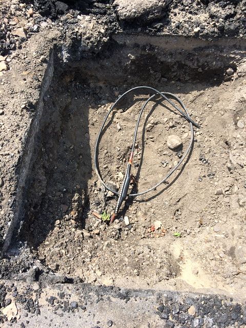

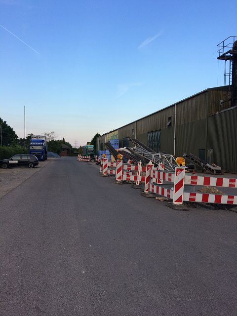

bei meinen Eltern zu Hause ist seid knappen drei Wochen das Internet defekt. Nach dem 5 mal der Stördienst da war, konnte dieser feststellen, dass mit der Zuleitung etwas defekt ist. Blöderweise ist dies auch die Zuleitung zum hiesigen benachbarten Landhandel, dessen Ladestraße sieht nun so aus:
Hier wurde versucht den Schaden zufinden, aber anscheinen ohne Erfolg
Der Landhandel hat, weil er ein Absicherungspacket bezahlt jetzt einen mobilen I-net Empfänger bekommen. (Er hat einen server dort stehen auf diesen müssen auch viele externe Leute zugreifen). Leider ist aber das Haus meiner Eltern nun zumindest Internet und Telefontechnisch (außer Handy) komplett abgeschlossen. Nachdem meine Mutter jeden Tag ein paar mal bei der Telekom angerufen hatte, wurde sie auch endlich mal an den Baustellenleiter verwiesen. Dieser meinte zu ihr, dass ein neues Kabel in den Boden muss.
Hier kommt jetzt mein anliegen, was meint ihr wird die Telekom dort in den Boden schmeißen? Meine Eltern selber sind noch Ur-telekomkunden, der Landhandel ist schon seit dem ich ihn kenne ( habe da mal geholfen) bei Vodafone als Provider, somit sind wirklich nicht viele dort angebunden. Der Port (dslam??? wie heißt sowas?) liegt ungefähr 600mdie Ladestraße runter. Bislang hatten wir zu hause immer einer gesplitte ISDN Leitung (gibt es sowas?), mit ihr kamen knapp je Leitung 512kbits im haus an (geworbene 1024kbits effektiv nur 800) Mit einem Wort die Leistung war einfach nur traurig. der Landhandel selber ist bei Vodafone als 2000 DSL Kunde.
Kann man hier selber etwas tuen, dass dort ein vernünftiges Kabel in den Boden kommt? Das Haus meiner Eltern könnte in einiger Zeit auch mein Haus werden (familienplanung ist aber noch nciht im Gange). Dies kommt für mich aber nur noch in Frage, wenn schnelleres I-net angeschlossen wird. Was meint ihr zu der Gesamtsituation, lässt sich als Verbraucher dort irgend etwas bewegen? (Kostenübernahme für besser Leitung etc? dafür müsste man halt mal wissen was man den hier verlegen kann)

Mir geht es eigentlich darum ,was die wohl jetzt in den Boden legen und ob wir dadurch schnelleres Internet ans Haus bekommen, dass die Leitung neu gemacht werden muss ist mir klar. Ich habe mittlerweile auch mal ein wenig gegooglt der passende Dslam ist zu weit weg :( , somit geht kein vdsl. Ist denn zufällig hier ein techniker der sich auskennt, ob man als Privatmanm hier irgendwo eine Stellschraube hat.
Der kabelschaden wird behoben, also defektes Kupfer wird gegen neues Kupfer ersetzt. Heisst auf gut deutsch, dadurch wird Die Leitung nicht kürzer und somit schneller. Wenn nur 700k ankommen Ist die Gesamtleitung sehr lang
damit hatte ich leider gerechnet und ja das Kabel ist lang ( ab wann ist es denn wirklich lang, müssten so an die 600m bis zur Hauptleitung sein)
