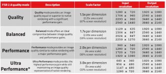

Hab jetzt auf die schnelle nur ne Tabelle von AMD FSR gefunden
Z.B. Performance:
2x per dimension - jap
4x area scale - jap
50% screen resolution - höö ?
