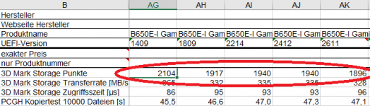

Es ist schwerwiegender, ja. Aber wenn du hier einen Sinn drin siehst, dann bitte ich um eine Mitteilung. Könnte einige Tage Arbeit ersparen. (Mittelwert aller bisherigen AM5-Tests: 2.117 Punkte; Minimum 2.069. Es scheint kein Asus-spezifisches Problem zu sein, denn MSI zeigt den gleichen Drop und ein neu getestetes Gigabyte ist zumindest mit aktuellen UEFI genauso lahm):
Den Cut finde ich ja mal bei 1409 auf 1809, müsste man ggfls. noch einmal differenzierter herangehen (wenn die Tabelle nicht auch die 6 Versionen zwischen 1409 und 1809 hergibt. Denn zwischen 1409 und 1809 ist ja wirklich eine Menge passiert, was evtl. auch Auswirkungen auf den Storage (am Ende die PCIe Anbindung) haben könnte. Gerade die Zugriffszeit hat sich ja ebenfalls merklich verschlechtert (+ 11,62%; was ja fast 1:1 der Gesamtverlust wäre). Alleine der AGESA Code hat sich ja in dem Zeitraum von 1.0.0.6, auf 1.0.0.7, 1,0,0.7 c und dann auf 1.0.0.8 geändert, dazu diverse Fehlerbereinigungen und Begrenzung der Kernspannung (was wohl nicht Teil des Problems ist :-) ).
Gibt viele Ideen die ich da im Kopf habe, bspw. könnte ich mir vorstellen, dass die Absicherung gegen eine erkannte Schwachstelle eben genau dazu führt, dass Speicherzugriffe über einen anderen Knoten gehen und so die Latenz steigt. Leider weisen beide Hersteller nur recht geringe Infos auf, was genau wann und wo geändert wird.
Die Vergleichswerte aus vergangenen Tests waren überwiegend noch 1.0.0.6, deswegen habe ich als "known good" soweit hinten angefangen. Bei MSI habe ich gerade bis 1.0.0.7c keinen Drop, mal gucken wie 1.1.0.0 abschneidet (1.0.0.8 gibt es für das zu testende Board nicht). Leider es eher einen ganzen denn einen halben Tag, den kompletten Mainboard-Parcours zu durchlaufen und schon drei Runs 3D Mark Storage fressen zwei Stunden. Während alle über Intel fluchen, bin ich seit Mitte letzter Woche nur damit beschäftigt, einem Leistungsverlust von 10-15 Prozent bei AMD nachzuspüren, denn natürlich "gibt" die Tabelle solche Werte nicht einfach "her". Die muss wer ermitteln, anstatt in der gleichen Zeit z.B. zwei weitere AM5-Mainboards zusätzlich zu testen. Von daher: Nein, das Dokumentations-Gras ist auf der anderen Seite des Zauns nicht grüner. Nur die Blackbox fällt größer aus, weswegen man nicht so viel über konkrete Settings diskutieren kann.
