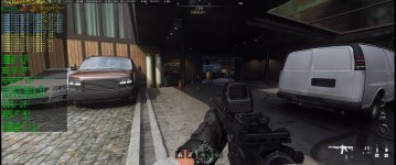

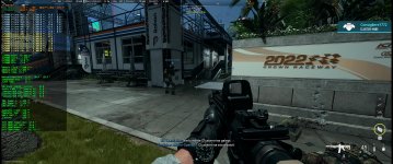

Vor ein paar Tagen habe ich mir einen 13900K verbaut und staunte nicht schlecht, dass mit CoD Warzone II knapp über 1,4 Volt VCore mit Stock anliegen hatte.
// In diesem Thema beziehe ich mich mit Absicht auf diese zwei Prozessorgenerationen.
Aber auch mit anderen Prozessorgenerationen wird es dasselbe sein. Nur kann sich hier mit diesen zwei neuen Generationen noch etwas verändert haben. Auf AMD gehe ich hier beabsichtigt nicht ein, da es nicht mein Gebiet ist.
//Beispiel aus einem Testvideo von mir:

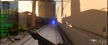

Bisher hatte ich noch keine Anwendungen und Games die hiermit Probleme machten und selbst Cinebench R23 spuckt mindestens dieselben Punkte aus, was ich auch zuvor mit Stock hatte. Natürlich wird je nach Game die Spannung im Lastwechsel höher anliegen.
Hier ein paar Beispiele.

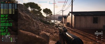

- BF5 mit 1,268v

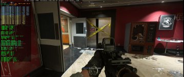

- COD WT2 mit 1,312v

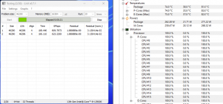

Prime95 scheint mit dem custom Run nicht für den 13900K geeignet zu sein, denn hier zappeln alle Kerne hin und her und erreichen keine 100 % Last. War damals mit dem 12900K auch so und vor ca. 6 Monate wurde dieses Problem damals mit einer neuen Version behoben.
EDIT: Schneit nicht immer mit jedem System der Fall zu sein.
Linpack Xtreme 1.1.5 wurde früher auch gerne für Stabilitätstests verwendet, aber das verhält sich so ähnlich wie Prime95 und ist daher auch nicht geeignet. Dieses Problem besteht hier aber bereits seit der 12. Intel Generation und wurde bisher leider nicht gefixt.

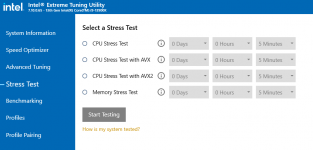

Das Intel(R) Extreme Tuning Utility wäre dazu geeignet und falls jemand noch LinX hat.
