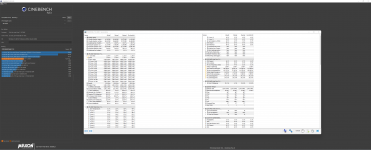

Ja Punkte im cinebench sind natürlich im Keller
Aber für den Spielbetrieb perfekt
Die B660 sind nicht zum richtigen UV geeignet
Dadurch gehen im cinebench immer Punkte weg
Um auf Stock werte zu kommen sind 1.29v mit 71 Grad nötig
Was immer noch besser als 96 Grad sind xD
Da ist aber der Cache auf 4ghz und ecores auf 36
