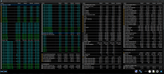

1.424-1.440v und VID 1.454v
Welcher von ist jetzt eigentlich wichtiger?
RAM Setting läuft wie gesagt wieder. Muss dennoch mal beobachten wie es morgen im Kaltstart dann ist.
Bin gerade überrascht das die so hoch auf AUTO ist. Sollte ich die lieber senken oder unbedenklich? Hab ich bisher garnicht berücksichtigt unter Windows ^^
Also bei mir liegt sie in der Regel bei 3600er Betrieb bei 1.344v
Du kannst es versuchen aber bei Vollbestückung ist es schon plausibel vorallem im Gear 1.
Ich habe auch schon bei 3866 knapp an die 1.4 gesehen
Wie hoch man selber gehen sollte ?
Ich habe als Faustregel überall maximal 1.35v je nach Temperatur
Ich würde auch die ecores nicht viel übertakten sonst kommst du mit dem Ring Cache nicht so hoch
Eine Steigerung auf 4.0 allcore ist ausreichend bei den e cores
Ich hab mir gerade die werte aus Win10 nochmal angeschaut und muss feststellen, da fehlt die VID SA...aber VCCSA müsste die wichtigere Spannung sein.
