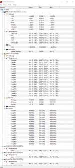

Jetzt habe ich unter "Ausbalanciert" 1x PCI "max. Energiesparen" gesetzt und der Prozessortakt stand auf min. 100% und max. 100%. Habe daher nun min auf 5% gesetzt, wie es auch im Energiesparmodus gesetzt ist. Dadurch taktet nun mein Prozessor in Idle viel stärker herunter, aber unter Last in Games geht er trotzdem noch auf die volle Leistung.
Ashampoo_Snap_Montag, 31. Januar 2022_10h58m22s_001_.png Ashampoo_Snap_Montag, 31. Januar 2022_11h07m01s_001_.png Ashampoo_Snap_Montag, 31. Januar 2022_11h08m48s_003_.png
(Bild 1 habe ich die max. der Leistungsaufnahme retuschiert, weil ich kurz Prime95 zum Gegentesten laufen hatte.)
Momentan scheint es damit gut zu laufen, zumindest in Idle/Office, wo das System nicht stark ausgelastet wird.
Im Bios habe ich PCI auf "Auto" gesetzt. Auch wenn es mit L1 auch gut lief, habe ich erstmal damit ein besseres Gefühl.
