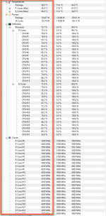

Habe ja eingestellt, dass für 56 Sekunden bis 241 Watt erreicht werden dürfen und erst dann auf 125 Watt gehen soll.
In diesem Beispiel bearbeite ich ein Video intern mit einem Effekt und dabei werden alle 24 Kerne ausgelastet. Zunächst geht die Leistungsaufnahme auf etwa 146 Watt, da ja bis 241 Watt freigegeben ist und dann auf 125 Watt.

Habe aber in HWinfo jetzt schon paar mal bei meinen Stress-/Wärmetest gesehen das er sich auch 267/276/ und sogar knappe 280 Watt gegöhnt hat für paar sek./ so ca. 4-5 sek. und dann die eingestellten 253 nimmt,
ist das normal? (da ja 253 eingestellt sind)

Es gibt ja auch noch das PL3 und PL4. Aber normalerweise sind PL1=PL2 ziemlich streng.
