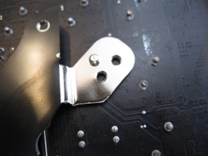

Hallo Forum,
nachdem ich das Motherboard und den CPU Kühler Enermax ETS-T40-TB ausgepackt hatte, wollte ich es natürlich sofort den Kühler auf mein Board einbauen. Dabei merkte ich aber, dass das Board schon eine Backplate (Grundplatte für die CPU Halterung siehe Anhang) hat. Wenn ich also jetzt gem. Anleitung (Enermax) erneut versuche eine Backplate (B) unterzubauen, reicht der gekröpfte Zwischenraum der Backplate (B) nicht für den Zwischenraum der Backplate (Board) dafür sind die Abstandshalter (C+D) zu kurz. Ich verstehe das eigentlich nicht, denn der Kühler wird doch nicht das erste Mal verbaut. Ich hoffe auf eure Hilfe, führt mich bitte auf den richtigen Weg.
Brigitte

Hallo RIKE96,
ich glaube, es geht nicht, dann kommt ja die CPU Aufnahme ins rutschen und hat keinen Halt mehr. Ganz davon abgesehen, es gibt auch keine Schrauben die man von der Oberseite des Boards raus drehen könnte.
Brigitte

LAde doch mal ein Foto hoch, wo zu sehen ist, wie du die Backplate montieren würdest.
Die Backplate des Enermax-Kühlers hat zwei seiten. Eine für die AMD-Montage, welche großflächig auf dem Mainboard aufliegt und einmal eine seite wo nur die Ausleger mit einem schwarzen Kunststoff überzogen sind. Bei der Intel-Backplate steht diese quasi auf den 4 füßen auf dem Mainboard und gibt entsprechend Platz für den Intel-Sockel frei.
P1010047B.JPG Die Seite, die bei dieser Backplate oben liegt, muss bei die das Mainboard berühren.
Hallo Deeron,
genau so habe ich es versucht, aber die schon vorhandene Backplate und Schraubenköpfe hindern mich. Aber..., ich habe mir die Arbeitsanweisung von Enermax noch einmal richtig anschaue und komme zum Entschluss, dass ich ein kleines "Dummerchen" bin! Morgen früh versuche ich die Backplate um 90 Grad verdreht einzubauen, dann steht mir die schon verbaute Backplate und die Schraubenköpfe nicht im Weg, dann müsste der gekröpfte Zwischenraum passen. Ich hoffe es.

wie kommt ihr immer an so fantastische Einbauanweisungen, ich finde die nie. Mir lag nur die von Enermax vor. Gut wenn ich genau hingeschaut hätte, dann wäre mir aufgefallen, dass die einzubauende Backplate (B) genau um 90 Grad verdreht zum Board (siehe #3) angezeigt wurde. Jetzt hoffe ich auf einen glücklichen zweiten Anlauf.

Sicher wird er das. Er hat auch noch auf meinem aktuellen 4770K gute Dienste verrichtet, aber der Basteltrieb war stärker. Ist ein toller Kühler fürs Geld. Gerne kannst du mich bei weiteren Fragen kontaktieren. Ich durchsuche auch gerade noch mal meinen Fundus nach Bildern zur Backplate und füge, sofern ich ein Bild finden sollte, dieses dem Post bei.
Edit: Leider habe ich kein passendes Bild in meiner Sammlung, jedoch kann ich auf diesen Lesertest hier verweisen, dem auch dieses Bild entnommen ist.
Leider nicht im verschraubten Zustand, aber wie die erste Schraube oben rechts anzubringen ist (bzw. in welcher Bohrung) ist ja hier zu erkennen.
