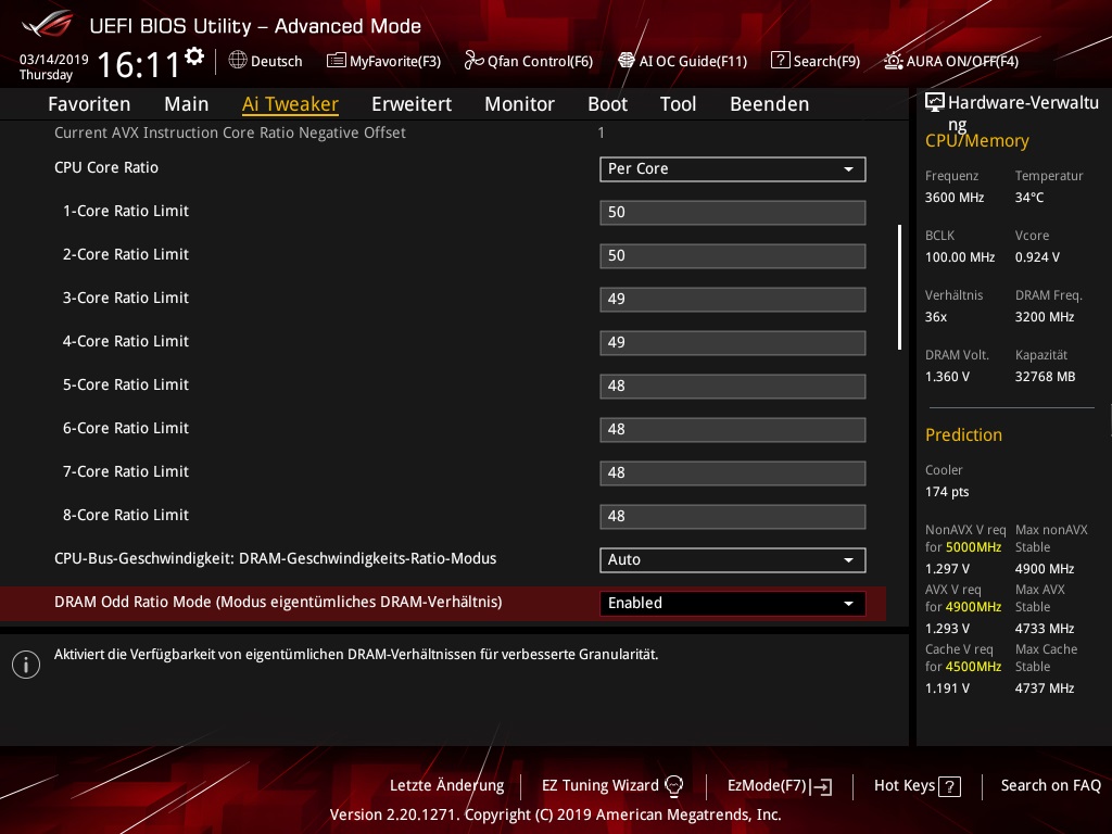

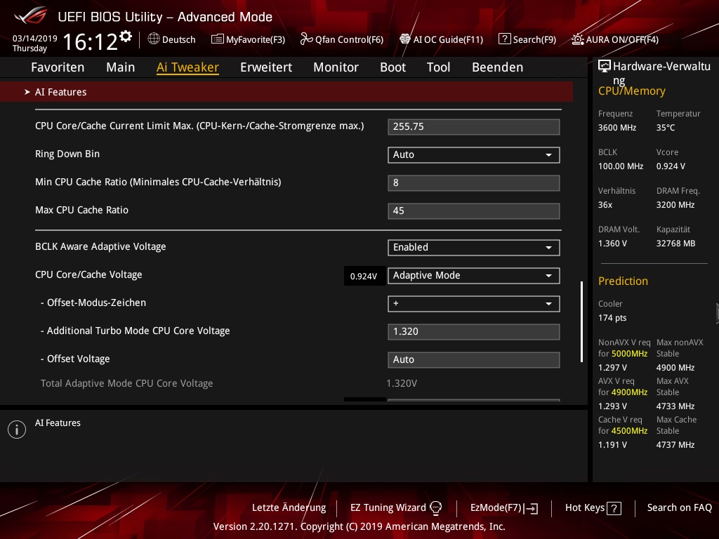

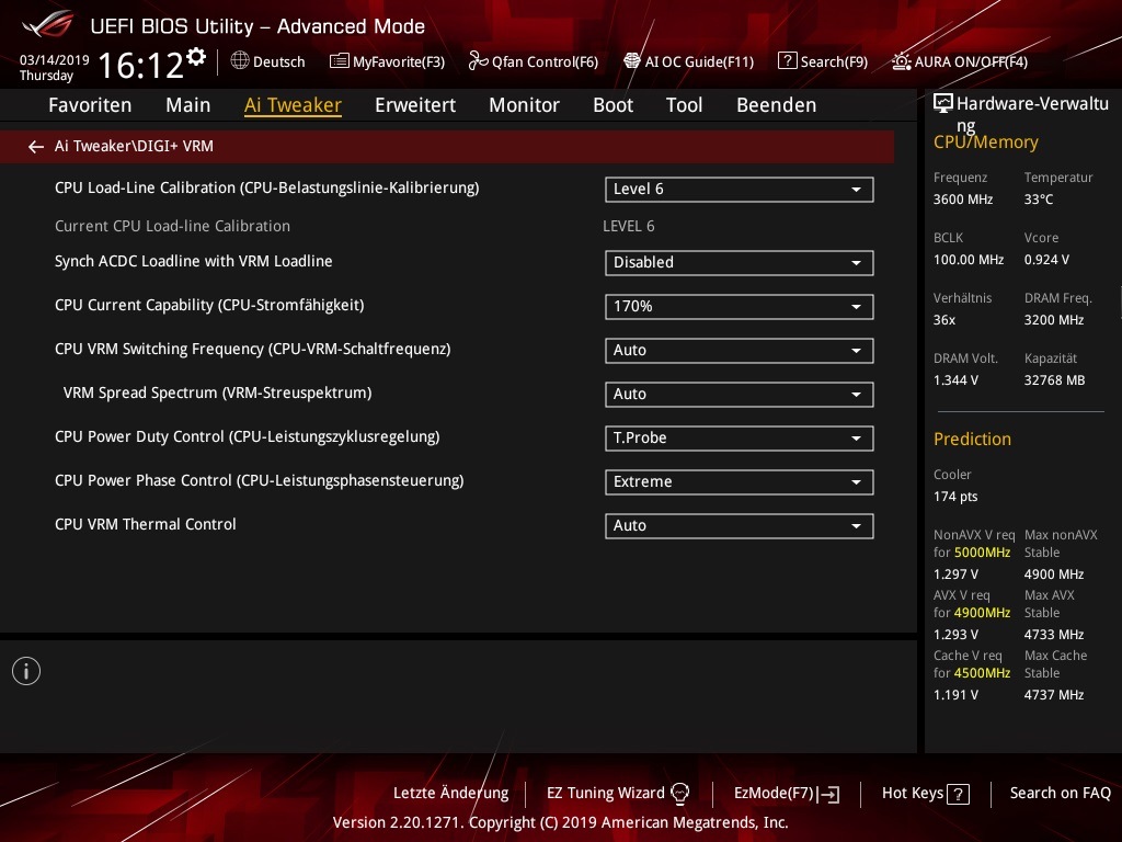

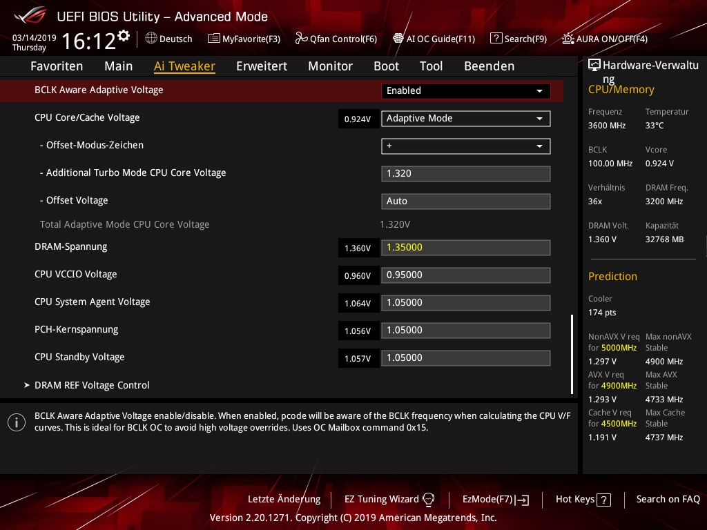

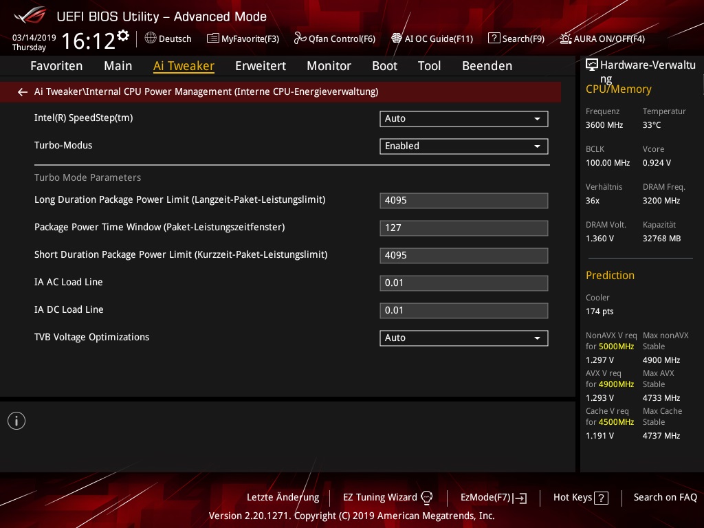

So läuft es im Moment 20 Min Linpack, 20 Min Prime und 10x Cinebench...
Mit weniger Voltage Stürzt Linpack recht schnell ab.
Was mein ihr Ist das soweit mal "gesund" ?

Das sieht soweit gut aus, aber du gehst ja nur 100 MHz runter mit AVX und Linpack testet mit AVX und das nicht zu knapp.
Mit 300 MHz also AVX-Offset von 3 wirst du das ganze bestimmt auch mit weniger Spannung hin bekommen und real kannst es dann auch ohne AVX-Offset laufen lassen, da reale Anwendungen selbst wenn AVX verwendet wird nicht so stark wie Linpack auslastet.

Was meinst du, wärs "gesünder" die LLC auf 7 zu bekommen und die Spannung etwas zu senken oder lieber so lassen ?

Noch was, lohnt das Anheben von Core Cache ? Hab da jetzt hat mal Min 8 und Max 45 (Stock glaub 43)... sollte man doch so machen um das runtertakten im Idle zu unterstützen ?
Von den Werten beim Ringbus liest man nirgendswo was...?
Core Cache anheben bringt nicht viel und du brauchst dazu auch mehr Spannung am ende.
Bleib da 200-300 MHz darunter dann ist es normalerweise gut.
