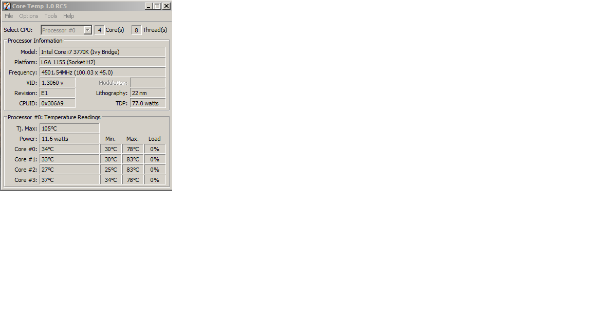

Ich habe einen i7 3770k und habe diese aufm 4.5 Ghz hochgeschraubt und betreibe ihn mit 1.295V.
Zum Kühlen benutze ich von Corsair die H60 Kompaktwasserkühlung!
Als ich anfangs den Standart Kühler von Intel genutzt habe lagen die Temps leider auch um die 75°C+....

http://s14.directupload.net/images/130422/fshasds2.png
Knapp 1,3V sind verdammt viel für ne Ivy. Kannst du die Spannung nicht noch etwas runterdrehen? Auch 86 Grad sind nicht wirklich alltagstauglich.
Aber ich denke, dass 4,2-4,3 GHz auch reichen werden (wahrscheinlich reicht der Standarttakt auch )

Also sobald ich um 0.005v runtergehe ist er isntabil... mit prime95 stürzt er dann nach ca 4 stunden ab.

1,3v sind für 4,5 GHz definitiv zu hoch. Ich spekuliere mal, dass du irgend ein Tool oder eine Automatik genutzt hast die sinnlos hohe Spannungen anlegt (denn wenn du wirklich 1,3v benötigen würdest für den Takt stabil zu halten hättest du ein extrem schlechtes Exemplar erwischt).
Oder du hast nichts weiter getan als den Multi auf 45 zu stellen was ebenso fatal ist.
EDIT: Ok wenn du die so selbst eingestellt hast - warum dann so viel? 1,3v und über 80°C sind für 22nm große Stukturen garantiert nicht förderlich.

Sobald ich eine stufe mit der Vcore runtergehe schmiert der cpu ab....
Dann hast du wahrscheinlich einfach eine sehr sehr schlechte CPU erwischt was das OC angeht.
Ich würde dir da zugunsten der Lebensdauer deiner CPU empfehlen, dich vielleicht mit 4,2-4,3 GHz zufrieden zu geben, was mit wesentlich weniger Spannung und Temperatur zu erreichen ist. Den Unterschied wirst du außerhalb von Benchmarks sowieso nicht bemerken (in 99% aller Spiele ist ein 3770K mit 3 GHz genau so schnell wie einer mit 5GHz weil ohnehin die Grafikkarte limitiert).

Ich kann dir versichern, dass jede Ivy-Bridge CPU, die man mit 1,3v und darüber quält, so heiß wird wenn man nicht auf extreme Methoden zurückgreift.
Ausnahmsweise ist der Zusammenhang hier mal sehr einfach: Hohe Spannung --> hohe Leistungsaufnahme/Abwärme --> hohe Temperatur.

Seh ich das jetzt falsch oder regelt deine CPU im Idle auch nicht mehr die Spannung runter?
AW: i7 3770k 4.5Ghz 1.295V - 83°C, okay?
nein bleibt immer bei 4.5ghz und 1.295V...
