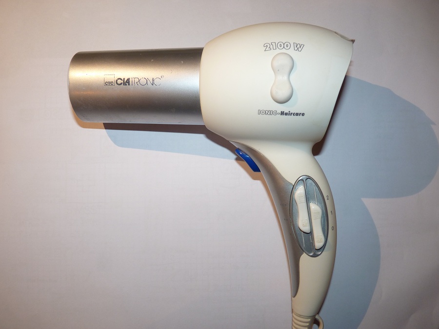

Als Werkzeug benötigt ihr lediglich einen Föhn:

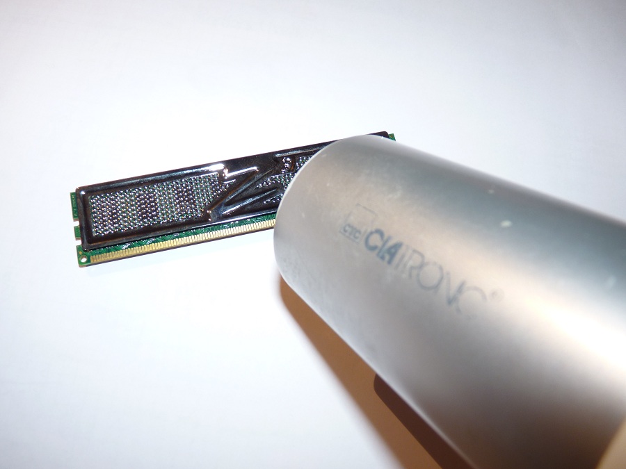

Jetzt erhitzt ihr das alte Heatsink mit dem Föhn, aber ACHTUNG, nicht zu lange, da sonst die RAM-Bausteine kaputt gehen können.
Am besten fahrt ihr 2x langsam von links nach rechts und wieder zurück:
Nun sollte sich das Heatsink von alleine lösen oder ihr solltet es ganz leicht runtermachenkönnen.
Wenn nicht, dann wendet ein bisschen Gewalt an, aber passt auf, denn es kann passieren, dass ein RAM-Baustein am Heatsink hängenbleibt und abreißt.

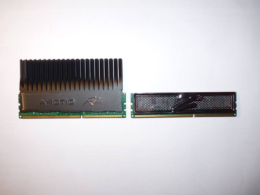

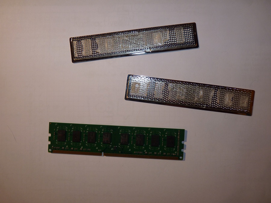

So sieht dann das nackte RAM-Modul ohne Heatsinks aus:
Meine Heatsinks ließen sich leicht ablösen und hinterließen keinen Kleber auf den RAM-Bausteinen. Falls das bei euch der Fall sein sollte, dann rubbelt den Klebstoff vorsichtig mit euren Fingern ab, aber ACHTUNG, berührt vorher ein Heizungsrohr oder einen anderen geerdeten Gegenstand, um Probleme zu vermeiden.

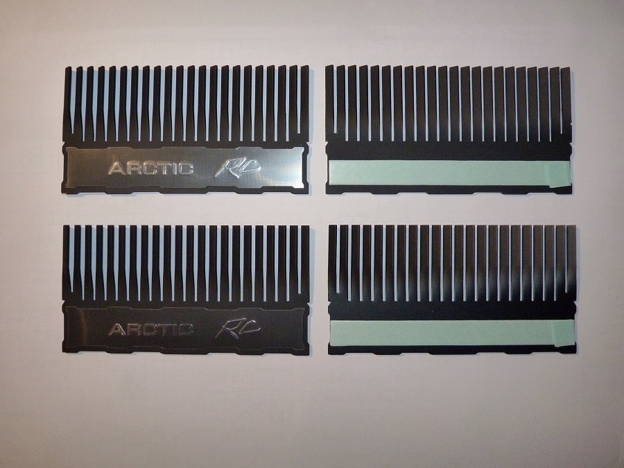

Jetzt wenden wir uns unseren neuen Schätzchen, den RAM-Kühlern zu.

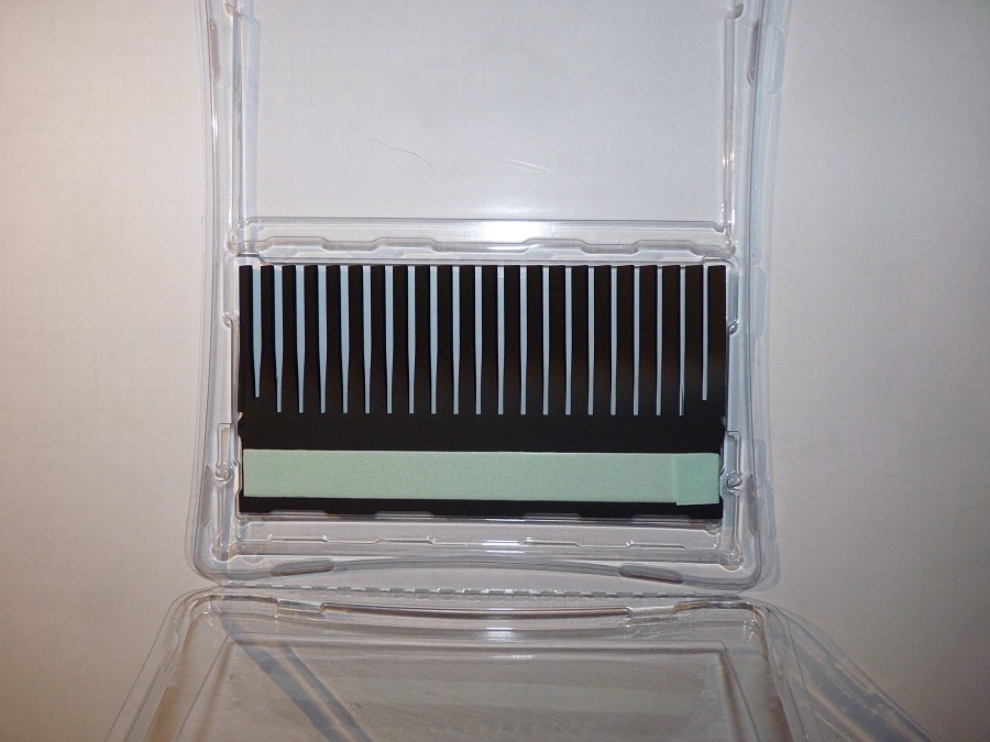

Wenn ihr die Packung öffnet, sollten euch 4 identische Kühler entgegenkommen, diese reichen aus für 2 Module (vorne & hinten):

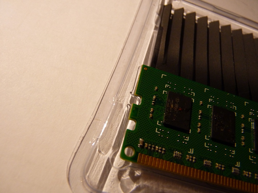

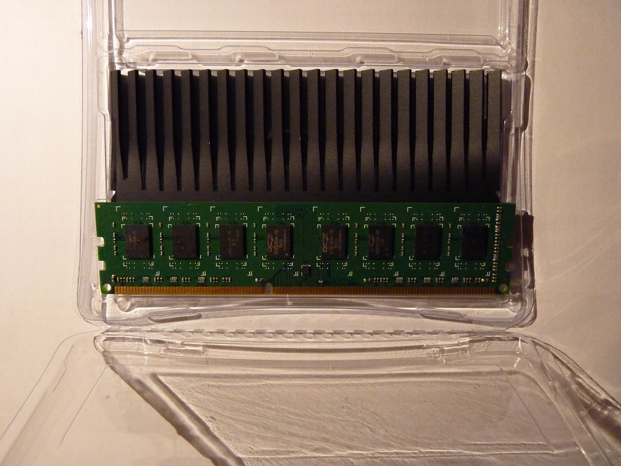

Ihr müsst nur den Schutzstreifen auf dem Klebeband auf der Rückseite abmachen und den RAM in die dafür vorgesehene Einbuchtung in der Verpackung legen:
4. Schritt (die Monatge... Endlich!)
Jetzt nehmt ihr das nackte, von Klebstoff befreite RAM-Modul und legt es so auf den RAM-Kühler, den wir in Schritt 3 in die Verpackung gelegt haben, dass die Einkerbungen am Rand der Verpackung zu denen im RAM-Modul passen:
Wenn ihr das RAM-Modul passend auf den Kühler gelegt habt, dann drückt es vorsichtig fest:
Jetzt macht ihr den gleichen Prozess von Schritt 4 erneut, aber nehmt dieses Mal den nächsten Kühler und legt das RAM-Modul mit dem einen Kühler so darauf, dass es wieder mit der Einkerbung passt.
Wenn ihr das getan habt, dann überprüft, ob die Kühler richtig sitzen und drückt sie anschließend fest.

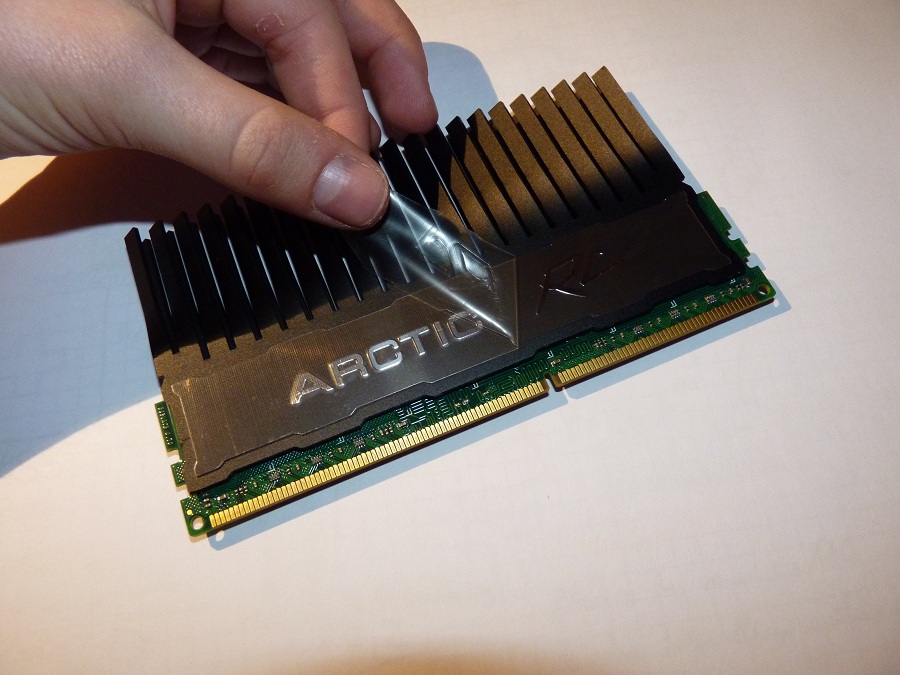

Nun habt ihr es fast geschafft, doch ein wichtiger Schritt fehlt noch. Zihet die Schutzfolie auf dem RAM-Kühler ab:

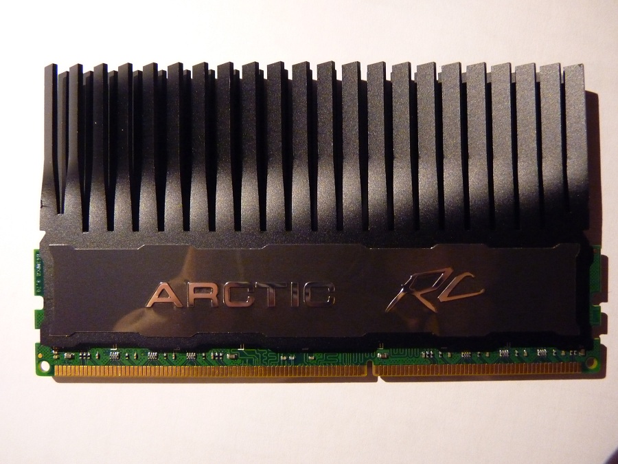

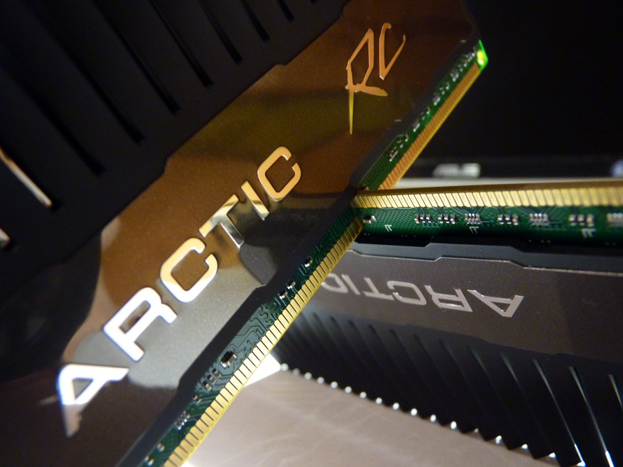

Fertiges Modul:
Vorher-/ Nachher-Vergleich:

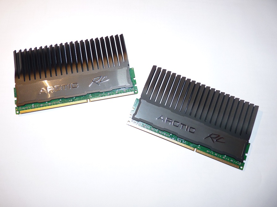

Meine beiden Module:

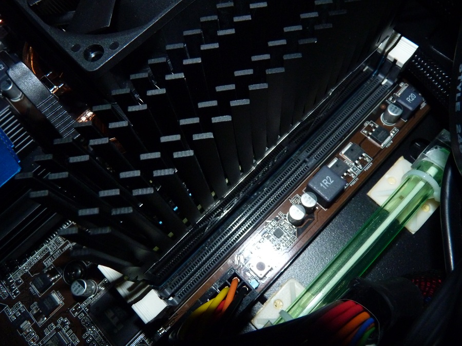

Eingebauter Zustand (Ja, ich weiß, dass das der AMD-Boxed-Kühler ist!):
