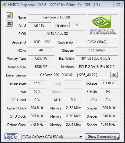

Guten Abend,
Schon seit einiger Zeit betreibe ich meine Graka auf folgenden Einstellungen:
gtx-580-2-jpg.559938
Glaubt ihr, dass diese Einstellungen Alltagstauglich sind? Ist die Spannung nicht doch etwas zu hoch?
Diese Taktraten und Spannungen sind allerdings vollkommen Stabil in Benchmarks und Spielen.
Weil die GTX 580 Wassergekühlt ist, steigt die Temperatur nie über 55-60C°

Ich halte die spannung für zuhoch aber das ist meine Meinung und ich beschäftige mich gearde mal 4 tage mit dem oc meiner gtx580. Da du aber ne wakü drauf hast müste das mit der spannung klar gehen:daumen:
Sofern die Kühlung stimmt ist es nicht so wichtig ob die Spannung zu hoch ist. Natürlich sinkt die Lebensdauer trotzdem etwas schneller.
Was hier eher ausschlaggebend sein dürfte ist der hohe Verbrauch der Karte bei dieser Spannung. Ich schätze auf über 250W
Sofern das vertretbar ist, ist alles gut ;-)
Naja ich denke alles über 1.1V unter Luft ist sehr stressig für die Graka und mindert die Lebensdauer schon ein ganzes Stück!

für wakü geht die spannung gerade noch io. .....bisl weniger spannung geht nicht?? mein max wäre 1,10v wenn die temps gut sind.
mit was haste die stabi geprüft? ich hoffe min 2 Stunden bf3 stable;)
Guten Abend und vielen Dank für eure Ratschläge :daumen:
Die Spannung scheint wirklich etwas hoch zu sein, aber sie ist zwingend nötig, damit ich Taktungen von 905-915 MHz fahren kann.
Allerdings ist das ganze dann BF3-Stable, läuft schon seit ein Paar Wochen soo und noch keine Abstürtze:daumen: Aber auch Furmark stabil auf mehrere Stunden.
Vielleicht takte ich zugunsten der Lebenszeit der Karte etwas herunter und senke die Spannung. Und danke wegen dem Tipp mit den Treiber, der scheint wirklich etwas
