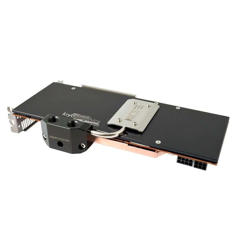

Schade das kein Hersteller die Backplate zum kühlen nimmt.
Wärmeleitpads auf der Rückseite würden da schon was bringen, dazu noch Luftlöcher in die Backplate und sie hat noch mehr Sinn. Aktuell dient die ja nur zur Stabilisierung der Karte, staut aber auch etwas die Abwärme die die Karte über die Rückseite des PCB abgibt.
Vielleicht lernen die ja und es kommt dann in 1 oder 2 Generationen, Veränderungen dauern ja immer etwas.

Ist schon lange bei ausgewählten Karten üblich, drei Beispiele:
MSI GeForce GTX 1080 GAMING Z im Test - Hardwareluxx
AMD Radeon R9 Fury - Mangelware im Test - Impressionen (Seite 9) - HT4U.net
Temperaturen - Sapphire Radeon R9 380X Nitro im Test: Kann Tonga XT uberzeugen?
Bei der Fury wusste ich es bereits, weil ich sie selber zerlegt habe. Die beiden andern Karten habe ich auf die Schnelle noch gefunden. Das sind aber bei weitem nicht die einzigen Exemplare.
Aktive Kühlung:
https://static1.caseking.de/media/image/thumbnail/wach-373_wach_373_3g_800x800.jpg
Falls keine vorhanden sind hat man immer die Möglichkeit, nachträglich selber über Wärmeleitpads eine Verbindung zur Backplate herzustellen.
