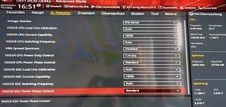

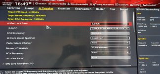

Hab mal so gut es geht im BIOS und CPU Z Bilder gemacht und in Google drive geladen.

Ok, hab die bilder jetz mal hier angehängt, dachte die lösung mit google drive ist vielleicht besser für die Übersicht da es ja einige bilder sind.
Ne hab nur docp aktiviert, Spannung hatte ich mal auf 1,45V erhöht und den ersten Timing Dram cas latency von 16 auf 18 und den Trc von 85 auf 58 aber beide Einstellungen unabhängig aber hatte auch kein Erfolg gebracht, die anderen Timings hab ich nicht verändert.

@chill_eule danke für den Hinweis, hab gedacht das die Asus Armoury Crate app den neusten Chipsatz Treiber raussucht aber ist wohl leider nicht so aber hab auf die version geupdadet.
Was der Performance Enhancer ist keine Ahnung, irgendwie ne Performance Verbesserung müsste es ja sein aber hab den auch mit Einstellungen 3 OC probiert und hat auch nix gebracht.
Commandrate und gear down Modus hab ich auch probiert und leider hat nix geholfen das problem bleibt.

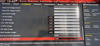

Hab eine Lösung von @Kox598 die mir geholfen hat und möchte sie hier nochmal teilen, vielleicht hilft es ja dem ein oder anderen auch.
Die VDDG IOD Voltage Control hab ich von Auto auf 0,95 eingestellt und läuft jetz wieder stabil auf 3600mhz der RAM.
Einzig das bei mir im CPU-Z ca 1780 steht also eigentlich nicht ganz 3600.
Aber im BIOS und im Taskmanager zeigt es richtig an. Im CPU Z stimmt aber auch die Angabe von Multiplikator nicht ganz, dadurch wohl auch nicht ganz der Bus speed und somit wohl auch nicht die Ram Frequenz.
Den neuen AMD Chipsatz Treiber 3.10.08.506 hab ich installiert und Windows 11, evtl zeigt auch CPU Z daher nicht mehr genau die daten an. Selbst bios Standardwerte geladen und zeigt trotzdem etwas weniger an.
Bilder hab ich mal angehängt.
