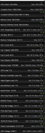

Trotzdem habe ich mal ein paar Tools ausgeführt. Darunter Aida64 Extreme, Nvidia Inspector GPU-Z usw....
Ich bekomme weder Fehlermeldungen, noch habe ich groß abweichende Messwerte.
