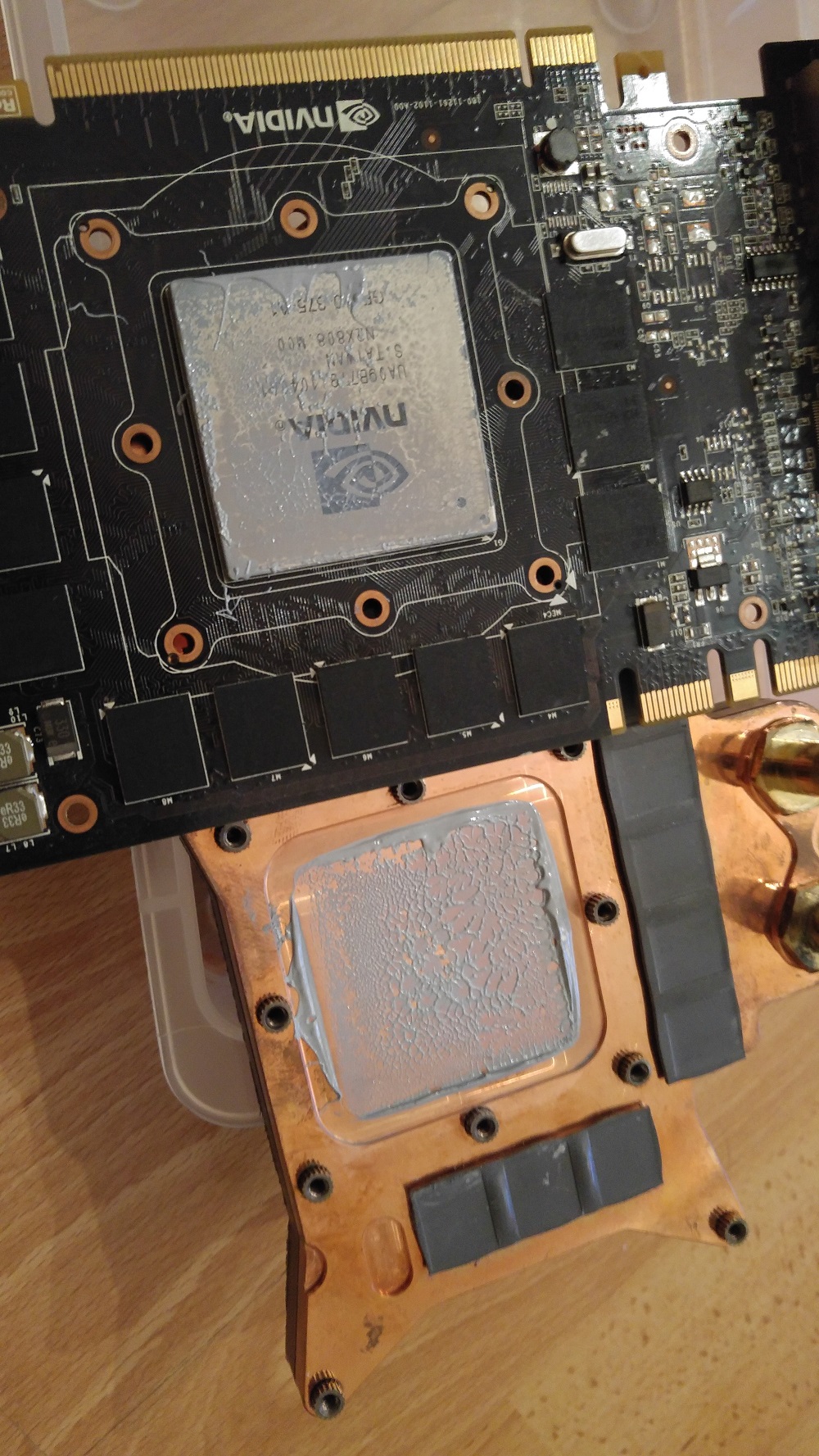

Ich finde das Bild der Wärmeleitpaste nicht perfekt, sogar eher als Problem. Ich meine auch gar nicht die Menge der Wlp, sondern das auf dem Bild deutlich zu sehen ist das es auf der linken seite des Kühlers dünn ist wie es soll und nach rechts imemr dicker wird. Das deutet auf ein nicht genau plan aufgebrachten Block hin. Somit dhaste auf dem großteil der Fläche kein Kontakt von Metall zu Metall. Bei einem verkippen reicht schon ein zehntel milimeter über die länge, damit der Großteil kein Metall <-> Metall Kontakt mehr hat und dann nur noch über die Wlp übertragen werden muss. Das würde die Temps erklären.
Erklärung warum es verkippt sein könnte obwohl du sorgfältig arbeitest und gleichmäßig anziehst, erkenne ich an dem Bild auch. zu der Richtung wo die Wlp auf dem Kühlkörper dicker wird ist das lange Kühlpad für die (4er) Speicher. wenn dieses zu dick ist kannste die schrauben anziehen bis das pcb bricht... ohne das es sich bessert.
Ist nur mein Gedanke was ich aus dem gepostetem Bild sehe, habe selber keine Wasserkühlung.
Hoffe du findest den Fehler :)
hier ein bild von der wärmeleitpaste was sagt ihr dazu????
http://fs2.directupload.net/images/150923/5fezu57a.jpg
Mir gefält das nicht. Es ist zwar gleichmäßig, aber die WLP haftet nicht auf der GPU. Im Bereich unten links ja,
der Bereich oben rechts sieht anders aus. Es lohnt sich, die GPU-Oberfläche mit einem Lösungsmittel VORSICHTIG
zu reinigen. Ich nehme dazu immer eine minimale Menge Aceton, aber davon darf keinesfalls das Board mit in Berührung
kommen. Man kann auch Isopropanol nehmen. Es kann auch eine Verkippung sein, wie Skycrumb es ausführt.
