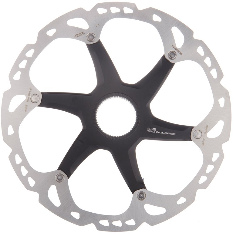

Auch bescheuert sind die Bremsscheiben mit ungleichmäßiger Lochung. Gibt es ja z.B. auch bei Magura und ist bei mir verbaut. An der Vorderachse führt das zu kräftigen Rucken bei einer starken Bremsung, weil die Bremswirkung regelmäßig anders ist. Wie kann man so eine Scheibe als Profi auf den Markt bringen? Man kann ja je nach maximal erlaubter Belastung die Löcher unterschiedlich groß machen, aber doch nicht mehrere cm ohne Löcher!
Ich fahre auf meinen Magura Bremsen diese Scheiben:
Und da sitzen die Bremsen auch ein Stück weit auf dem Ansatz der Speichen, wodurch sie bei stärkerem Bremsen auch leicht "rubbeln". Das ist weiter kein Problem, aber man spürt es.

@Mosed ich versteh es einfach nicht warum so viel leute Probleme haben, ich fahr ne 2017er und ne 2018er MT5 auf Storm HC Scheiben, man hört die unterschiedlichen löcher jap, aber man spürt sie kein Stück, weder vorn noch hinten. Weder mit den Perfomance noch mit dem Comfort Belägen hab ich irgend nen problem gehabt mit Ruckeln, mit den Performance Belägen ist lediglich das Flattern das man durch die Löcher hört lauter, das liegt aber vermutlich dadran das ich die Peformance beläge nicht so Stark angefast hab wie die Comfort Beläge. Wenn man die Beläge überhaupt nicht anfast und einfach draufschmeist, dann könnte ich mir gut vorstellen das man das Flattern auch als Rubbeln spürt.
