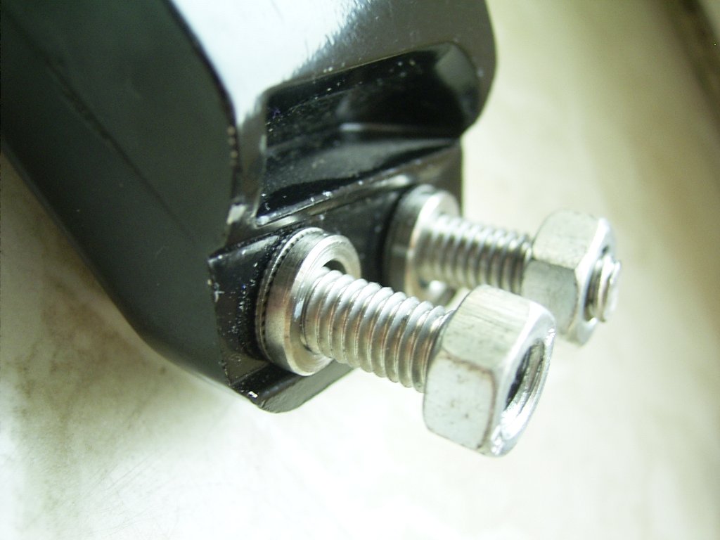

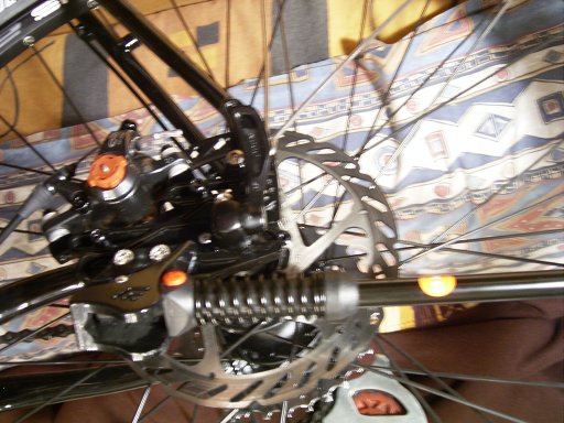

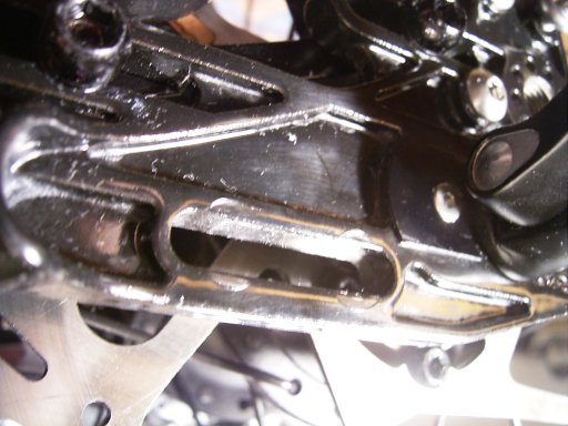

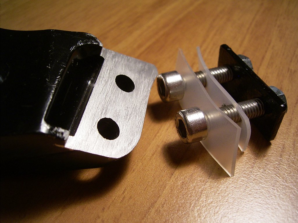

Wenn man eine hat, kann man einen KSA 18 Ständer recht gut montieren. Die KSA 18 Halterung hat zwar eine zusätzliche Führungsschiene, die fehlt, so dass der Ständer nicht plan aufliegt, aber das lässt sich lösen. Entweder Unterlegscheiben dazwischen, um den die Vorsprünge am Ständer auszugleichen
http://extreme.pcgameshardware.de/attachment.php?attachmentid=760389&stc=1&d=1407689270
oder einfach ausnutzen, dass Alu sich relativ leicht feilen lässte :devil:
http://extreme.pcgameshardware.de/attachment.php?attachmentid=760390&stc=1&d=1407689270
(gleich noch ein Plättchen zum Gegenhalten zurecht gesägt)
Wenns fertig ist, sieht dass dann so aus, als wäre es nie anders gedacht gewesen
http://extreme.pcgameshardware.de/attachment.php?attachmentid=760391&stc=1&d=1407689270
(bessere Fotos mache ich irgendwann mal, wenn das ganze Rad fertig ist. Mittlerweile fehlt nur noch die Beleuchtung)
