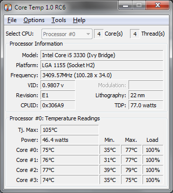

Hatte ich vergessen: Zum Vergleich WaKü - LuKü braucht es ja auch Temps unter LuKü... hab damals die CPU aufs Maximum gejagt, das ich mit dem Multi hinbekommen habe (3609.47 MHz) und dann mal Prime laufen lassen. Die Temps sind knapp 2 Stunden nach dem Start erfasst worden, die 80° C hat mein Rechenknecht auch noch geknackt ;) Von der GPU-Temp hab ich zwar keine Screens, aber die war bei ca. 70° C... Ist sie übrigens auch bei Siedler DEdK @Full HD :ugly:
Lasst euch vom in CoreTemp angezeigten Takt nicht täuschen, der in CPU-Z gezeigte Takt war der höchste und am längsten angelegene Takt der CPU.

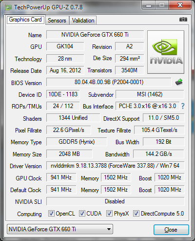

Und für Neugierige, hier ein GPU-Z Screen der theoretisch nicht sonderlich aussagekräftig ist... Blick ins Datenblatt wäre das Gleiche ^^

Rahmenbedingungen waren die gleichen: knapp 2h Prime95, nebenher Kombustor, und die CPU @3.6 GHz sowie das Powerlimit der GPU auf 123% angehoben. Ich will es kurz machen:
Vorher:
Tmax CPU: 80° C
Tmax GPU: 70° C
Nachher:
Tmax CPU: 63° C
Tmax GPU: 49° C
Ich finde das kann sich für die erste WaKü sehen lassen, auch für den ersten eigenen Block und mit einigen kleinen Luftblasen im System :ugly: Und das ganze für gesamt grade mal 232,26 €, wieviel der Kühler jetzt genau wert ist weiß ich nicht, aber hat ja nix gekostet ^^
