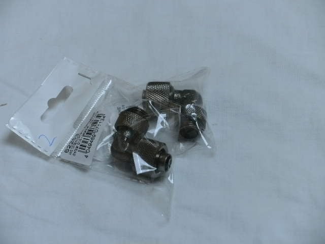

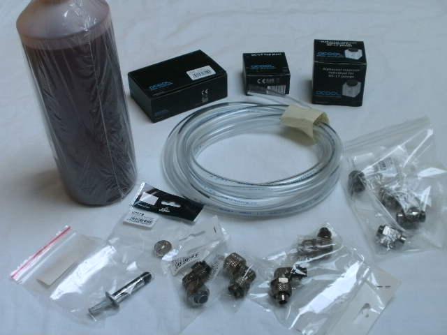

Soeben ist mein Paket eingetroffen, jetzt gehts ans Auspacken :)
Erstes Bild (musste sein ^^): BILD0165.JPG
Edit: So, alles kam vollständig an und die Anschlüsse passen alle ;)

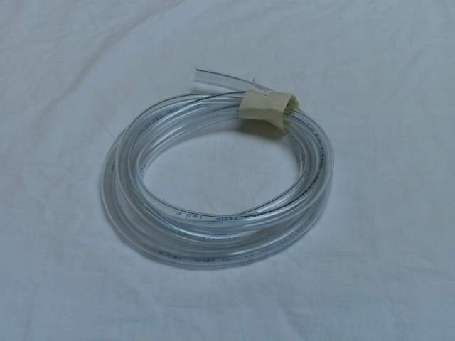

Bestellt wurden:

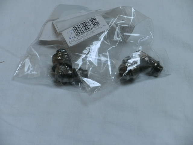

- 2x 13/10mm (10x1,5mm) Anschraubtülle 90° drehbar G1/8 - black nickel
- 2x 13/10mm (10x1,5mm) Anschraubtülle 90° drehbar G1/4 - gerändelt - black nickel

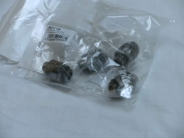

- 4x 13/10mm (10x1,5mm) Anschraubtülle G1/4 - black nickel
- ClearFlex60 Schlauch 12,7/9,5mm (3/8"ID) Clear
- Mayhems Pre-Mix X1 Blood Red 1000ml
- Alphacool DC-LT 3600 Ceramic - 12V DC + Deckel + AGB
- Arctic Silver 5 Wärmeleitpaste (3,5g)
- Phobya Verschlussschraube G1/4 Zoll - gerändelt - MSV
Zudem wurde ein Päckchen Gummibärchen von Aquatuning beigelegt (Dankeschön, waren lecker ;) )
