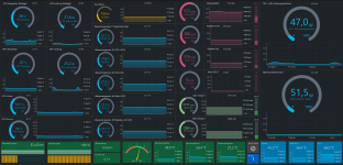

Habe einen Corsair Wasserblock verbaut und bei mir sind die verbauten Radiatoren ausschlaggebend. Intern habe ich 1x 420 + 1x 240 verbaut und extern steht noch ein Mora 360 auf dem Boden. Meine Wassertemperatur könnte ich knapp über Raumtemperatur halten.
IMG_20230601_135851.jpg Ashampoo_Snap_Dienstag, 6. Juni 2023_16h01m10s_003_.png
Die Lüfter von meinem Mora laufen erst ab 30 °C Wassertemperatur an, daher liegt die Wassertemperatur in diesem Beispiel etwas höher.
Hier mal auf 100% alles, ca. 200l/h, 26°C Wasser. Und ja, der Intervall da unten wurde erst nach Start des R23 CB refreshed :fresse:mit weniger Wassertemperatur (~22°C) schaff ich auch die >400W konstant. Hab das Bild leider nich mehr gefunden :/ 1,39V geht aber auch, oder? :D

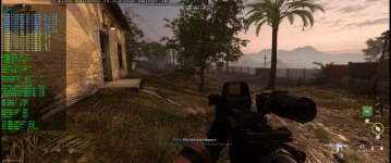

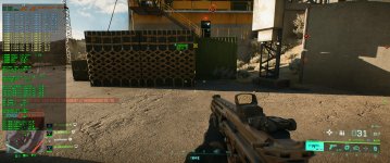

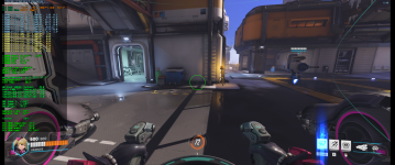

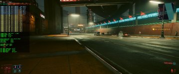

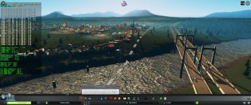

Ist mir aber im Grunde egal, denn in Games habe ich zwischen 45 und 55 °C anliegen und Temperaturen die mit Stresstests oder Benchmark herauskommen, interessieren mich im Grunde nicht. Denn Anwendungen mit solch einer hohen Last habe ich in der Regel nie anliegen.
K1600_Cities_2023_05_09_05_13_23_309.JPG K1600_DeadByDaylight-Win64-Shipping_2023_04_20_03_23_15_746.JPG
K1600_Cyberpunk2077_2023_04_07_16_36_34_317.JPG K1600_cod_2023_03_04_16_23_41_971.JPG
K1600_BF2042_2023_03_08_18_34_28_495.JPG Overwatch_2023_03_08_11_48_46_981.png
