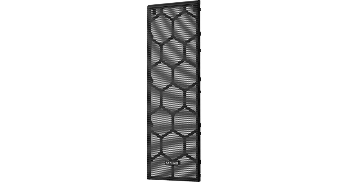

Mit der Leistung bin ich zufrieden. Allerdings geht der neue Prozessor auf über 90 Grad und drosselt runter, trotz AIO Wasserkühler. Der Fehler wird am Gehäuse liegen: Das be quiet! Silent Base 601 Midi Tower hat oben nur so Luftschlitze wo die Luft angesaugt wird. Der Radiator zieht die Luft dann ins Gehäuse hinein, ein Lüfter hinten die heiße Luft dann raus. Gemeinsam mit der heißen Luft der Grafikkarte ist es einfach zu viel. Lösung soll jetzt eine Costum Wasserkühlung sein!
