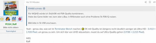

1440p@1800p
1440p@5k FSR Quality (dürfte ja nur minimal mehr verbrauchen)
