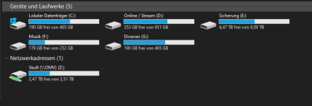

Hallo zusammen hab seit einigen Tagen das Problem das mir meine 1tb 970Evo als voll angezeigt wird, dabei ist da noch 550 GB Platz drauf, genauso ist es bei der 500gb HDD und WD, ist voll obwohl 250gbh noch frei sein sollten. Dazu kommen diverse Bluescreens, dich sich aber abstellten, nach dem Ausbau der Festplatten. kann es sein vlt sein das mein Sata Controller am Mainboard kaputt oder Fehlerhaft ist? Vor 7 Monaten sollte auch meine 10tb HDD voll sein und verursachte den Selbem Fehler.
Im Eventlog von WIN 10 steht auch das dazu immer : "Auf dem Volume "F:" konnte der Transaktionsressourcen-Manager aufgrund eines nicht wiederholbaren Fehlers nicht gestartet werden. Der Fehlercode ist in den Daten enthalten." Hier kann man den Buchstaben durch die anderen Festplatten ersetzen.

Im Explorer wurde es angezeigt

Anbei die Info von Crsytal Disk. G: ist gelb das weiß ich aber alle anderen sind ok und auch jetzt wieder normal voll wie immer. Die letzten Tage waren alle,die 10tb die 1Tb und ie 500gb, als "0kb frei von .." angebeben. kurz danach schmierte der Rechner ab, ist das vlt doch nur die Festplatte G:...
Hab Crytal Disk vor 3 Monaten schon mal verwendet da war keine Probleme.
