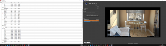

Wenn du in meinem ersten Post hier schauen würdest, da habe ich Screenshots von der Ereignisanzeige gepostet. Dort steht genau drin was die Ereignisanzeige sagt.
Sorry am Handy sehe ich die Bilder nur bedingt und da alle als unbenannt hochgeladen sind, dürfte ich das Bild nicht gesehen haben oder es ist dazwischen gerutscht.
