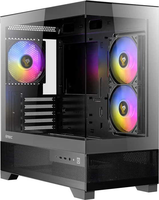

Wenn dir das Gehäuse gefällt, nimm es. Du darfst aber nicht vergessen, Montech baut auch im günstigen Bereich. Du hast kein Handbuch online zb. Nur ein Pdf das für alle Gehäuse gilt, aber dementsprechend falsch ist. Auch bei der Gehäusebeschreibung auf der HP sind die irreführend, das neue Observatory MX zb. hat keine PWM Lüfter, obwohl sie es auf der HP so kommunizieren... Also bitte mit Vorsicht zu geniessen, lieber 30 Euro mehr ausgeben, dafür haut das auch hin. Die "Premium" Gehäuse von Montech sind schon ganz gut, verlangen aber auch wie die Konkurrenz.
Das Phantek das du drin hat in deiner Liste ist doch ganz passabel. Ist auch ein Meshgehäuse, dementsprechend leise, da guter Airflow. Auch sind die verbauten Lüfter sehr gut. Sehr gut ist auch das Fractal Pop Air.

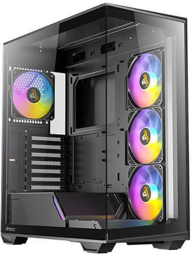

Wenn du so ein Aquarium Gehäuse möchtest wirds halt doch ein wenig teuerer, dafür hauts aber auch hin.
für mATX Board:
Auch da hast du Platz fürn Cpukühler und lange Grafikkarten obwohls nur für mATX Boards geht.
