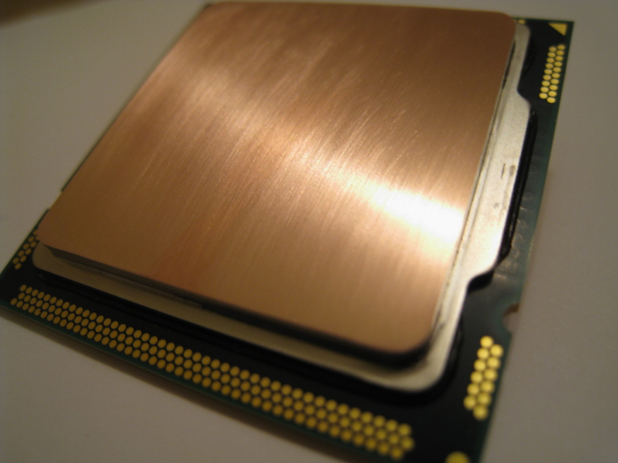

Es ist auch einfach nur vernickeltes Kupfer, wenn es rein werden soll dann kann man da auch andere Sachen mit anstellen, als ihn nachzubauen :schief:
Die Heatspreader sind aus doch schon aus Kupfer ! :D
Ich denke nicht das es bessere Temps bringt wenn du ihn nachbaust.
Lass es sein ;)
Hier siehst du es :) Übrigens bringt das abschleifen nochmal ein paar Grad
Die Heatspreader sind aus doch schon aus Kupfer !Ich denke nicht das es bessere Temps bringt wenn du ihn nachbaust.Lass es sein
