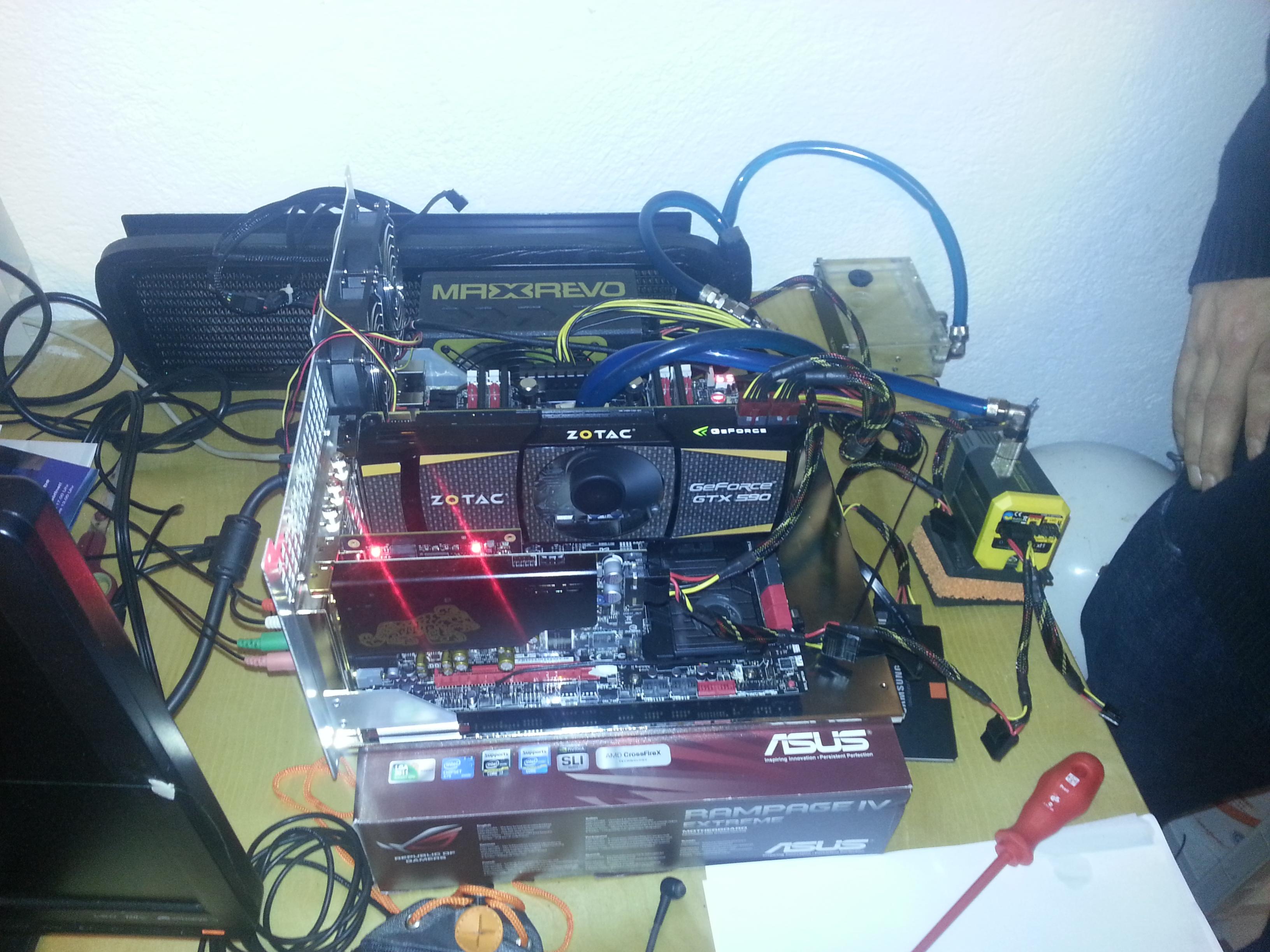

also der erste Bench ist mal durch multi auf 51 also 5100Mhz bei 1,483Volt temp so um die 70°C Stabiel höher geht der jetzt nicht vom multi her schade !!!

im Extrem Bord habe ich den OC Game Mod Aktuell Aktiv !!! Das heist bei 4700Mhz und 1,416Volt mit minimum einer bei 46°C auf eim Kerne die anderen alle drunter und im Spiel 1Stunde DauerSpiel 63°C

Diese Taktrate ist relativer Quatsch zum Spielen, braucht auch viel zuviel Spannung. Normalerweise haben die 3930k bei 4,5GHZ ihre "Vcore-Wall"(höhere Takte brauchen massiv mehr Spannung), schau mal, was du mit 1,3v stabil kriegst. Das sollten je nach Multi und BCLK 4,3-4,5GHz sein. Mehr als 1,3V wären mir für 24/7 und ner 500€ CPU zu viel.
Ich habe einen Vcore von 1,29v für 4,45GHz (103,5 BCLK x 43er Multi)
Mit was kühlst du? denn für diese Spannung siehts ja noch ganz gut aus :)

Das ist viel zu viel!!! Maximum ist 1,35Volt. Meine grenze ist bei 1,25-1,30v. Wenn du ihn so weiter laufen lässt dann hast du die CPU nicht mehr lange.
Wenn du übertakten willst dann mache es selber im UEFI mit dem Offset Mode und Manuellen Multi

So nun hab nun 4500Mhz bei 1.32Volt Bios und 1.288 - 1.312Volt CPUz und Prime95 10Min. min.34°C und max. 62°C 45Multi und 100 Bus mit einer WaKü 460er Radi. Das Letzte Aktuelle Foto!! Da Mein Tower grad beim Einbrennlackieren und Lasern ist.

warum offset da hat das ganze 1.408Volt !!!!!! bin jetzt bei 1.32Volt manuel °C Technisch kein unterschid
ich seh schon, du hast richtig ahnung..... schade fürs board^^
du stellst vcore auf offset, dann das vorzeichen/offsetrichtung auf - und erhöhst den wert immer weiter, bis du bei deinen ca. 1,3v angekommen bist. per offste liegen nicht immer die vollen 1,3v an, sondern weniger, wenn er idlet, bei manueller einstellung nicht.
http://extreme.pcgameshardware.de/o...960x-asus-rampage-iv-extrem-offset-modus.html
P.s. mach dich einfach mal mit guides im x79 oc vertraut. Auto oc ist nie das wahre und wer sich ein rampage kauft, sollte sowa eigentlich können müssen. Sonst isses nur epeen :)
AW: EVGA SR-2 mit 2x i7 950 4ghz oder 1x i7 3930k für multi 64er BF3
Das verstehe ich jetzt aber auch nicht, wenn du den BCLK verändern würdest und dann maneull einstellst ergäbe es Sinn, weil Offset und BCLK versteht sich einfach nicht gut.
Dann hat der i7-3930k im Idle vielleicht 0,9V und unter last 1,32V.
