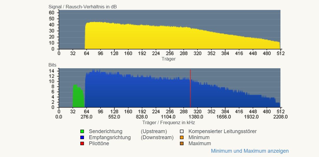

Mein DSL Signal bleibt so "schlecht", also 7mbps up anstatt 11 wie davor.
Das DSL-Spektrum und die DSL-Info sieht so aus:
Irgendwie seltsam,....

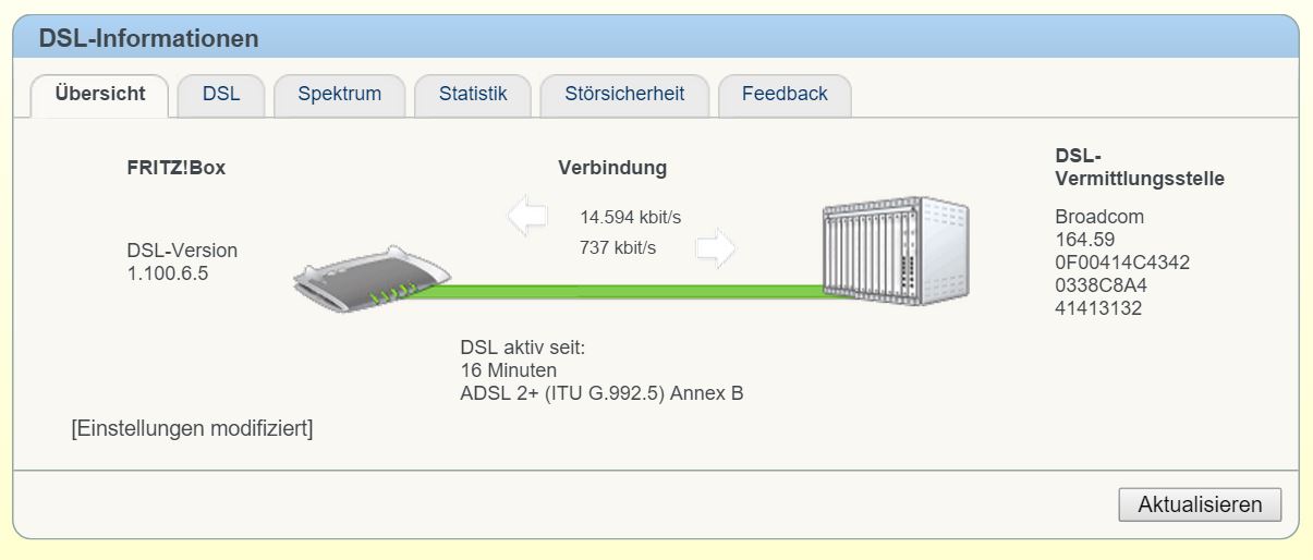

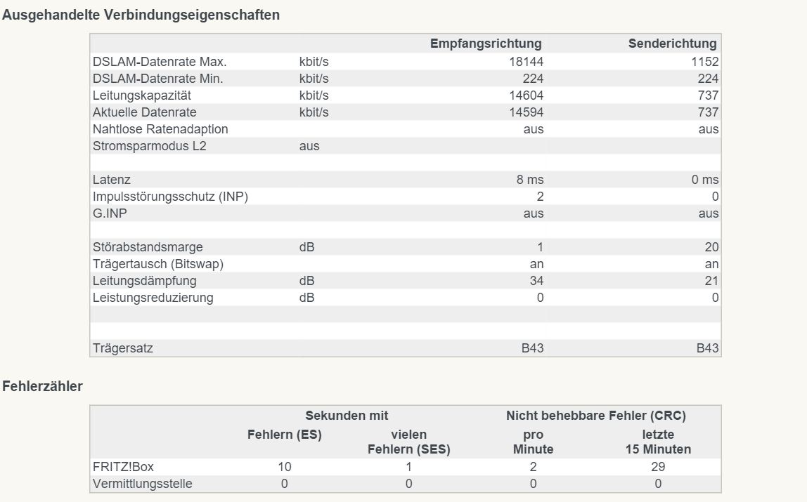

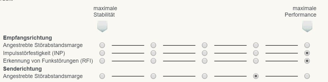

Hallo,
ich wollte nur mal schnell danke sagen für diesen Thread.
Mein DSL war anfangs auf 6000 beschenkt und durch eine Risikoschaltung dann auf 11.000. Dank diesem Thread konnte ich 14.594 raus schlagen :)
Ich bin mir nicht ganz sicher was ich eingestellt habe, aber es war offensichtlich nicht schlecht.
http://fs2.directupload.net/images/150910/27vlks2a.jpg
http://fs1.directupload.net/images/150910/yn7ccs6p.jpg
http://fs2.directupload.net/images/150910/42r9nsy7.jpg
http://fs1.directupload.net/images/150910/xgwofk76.jpg
Meine Fritz Box ist die 3490
