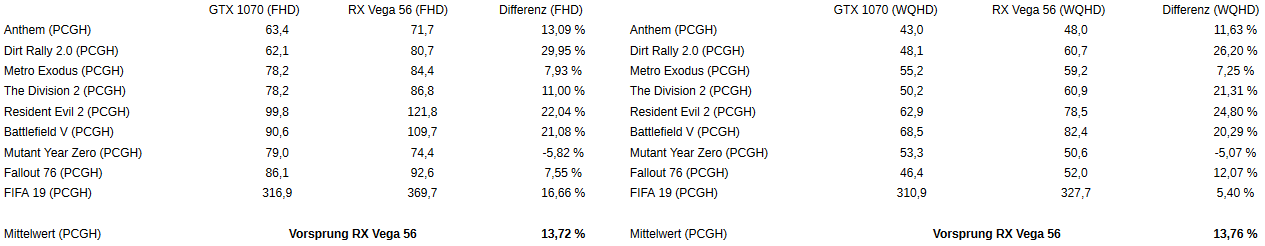

Naja, beide Pascals werden um 30% vom Radeon-Gegenstück geschlagen in FullHD. Sind mittlerweile aber keine Einzelfälle mehr. Falls es jemand interessiert wie der Durchschnitt aus den letzten Titeln auf PCGH aussieht, ich habe eine Übersicht gemacht, nachdem ich inspiriert wurde. Hier nochmal um die 2 neusten Techniktests ergänzt:
