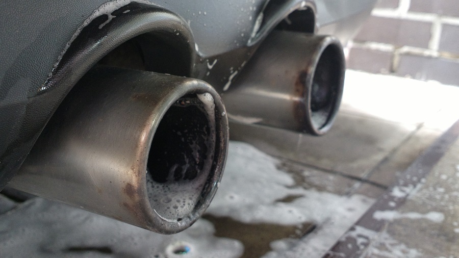

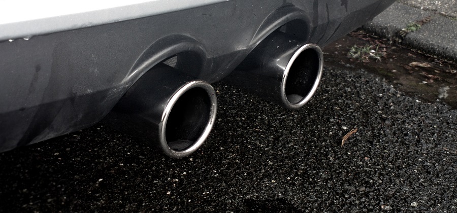

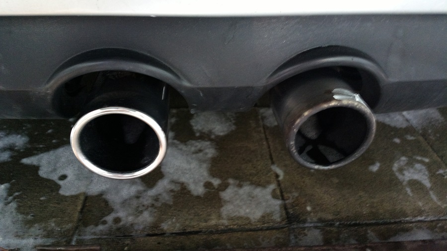

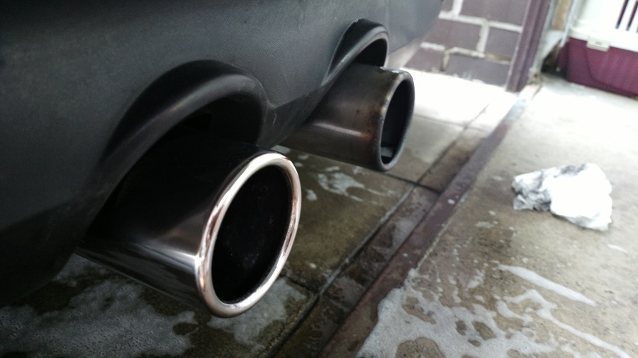

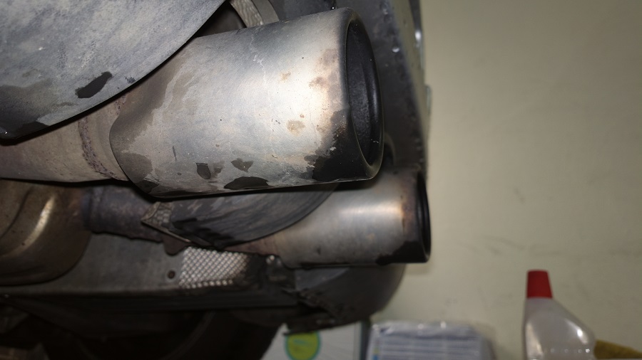

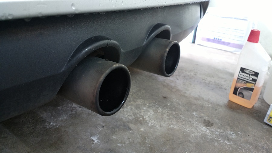

Sooo,
benutzt habe ich Autoshampoo, Dr. Wack Shampoo Gel, VIP Chrompolitur, Autosol, Nevr Dull Politurwatte und 000 Stahlwolle.
Vorher:
Zuerst mit Shampoo abgewaschen und dann Gel 20 Minuten einwirken lassen und wieder waschen:
Danach zuerst grob mit Autosol reinigen, dann mit Stahlwolle und VIP die abgerundete Kante bearbeiten und zum Schluss den "Feinschliff" mit Nevr Dull:
Die Endrohre benötigen noch eine finale Politur....aber es hat einfach heftig angefangen zu regnen...wie immer. :daumen:
