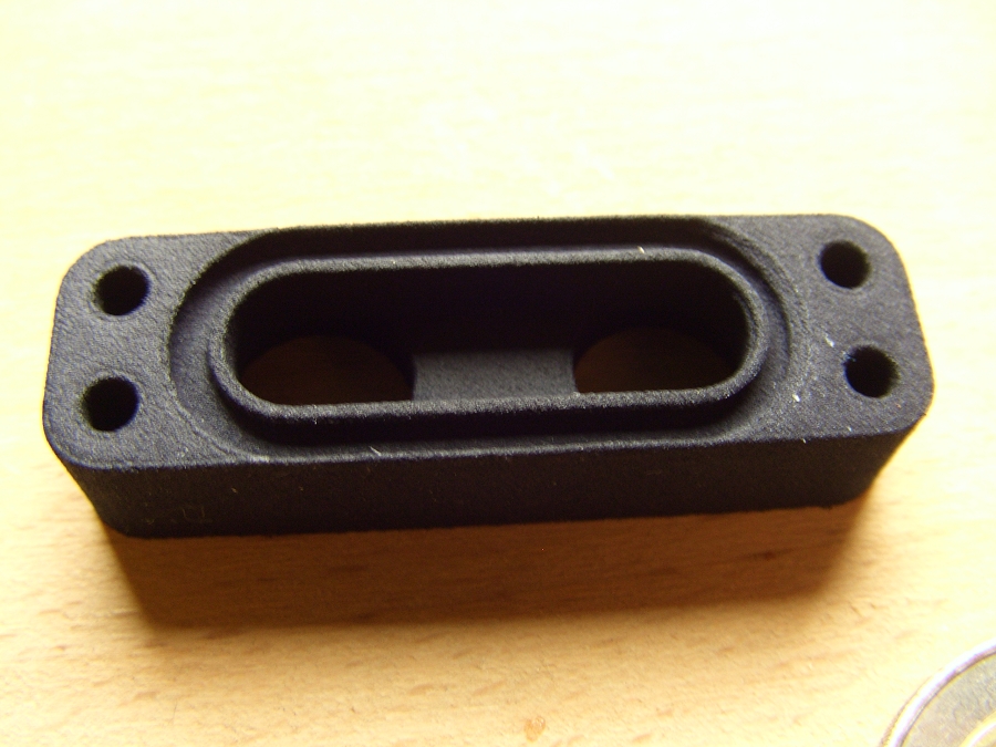

So, ein Update:
Heute kam das frisch gedruckte Plastikteil. Erstmal ein BILD:
Ich habe leider im Moment keine Zeit für ein anständiges Update, aber ich wollte euch auf dem laufenden halten ;)
Das Material ist in echt weitaus weniger körnig als es auf dem Foto erscheint. Es ist sehr leicht und fühlt sich ein bisschen an wie festes Styropor. Ich denke, es wird als Material taugen, aber das wird sich zeigen, sobald meine O-Ringe angekommen sind. Die lassen nämlich noch auf sich warten :schief:
Morgen kommt mehr, aber heute bin ich im Stress.
GRuß Xyrian

So, wie versprochen heute mein Erfahrungsbericht.
Erstmal noch ein paar Out-of-the-Box Bilder, dafür war gestern leider keine Zeit mehr, deshalb liefere ich diese heute nach:
Hier die Unterseite mit dem Kanal und der Einbettung für den O-Ring (nennt man das so? Ich hoffe, ihr wisst was gemeint ist). Hier ist auf der rechten Seite ein Fehler, die EInbettung ist zu schmal, warum auch immer. ICh werde das bei Gelegenheit mit dem Dremel fixen.
So, nun zu erfreulicheren Neuigkeiten: Gewinde sind drin, und das Material hält BOMBENFEST.
Es ist ein seltsames Material, mit nichts zu vergleichen, was ich schonmal in Händen hatte. Porös, ultraleicht, fühlt sich weich an. Nun gut, ich also mit dem Teil in den Keller, und angefangen Gewinde zu schneiden.
Ich hatte bereits zu dem Zeitpunkt ein mulmiges Gefühl, eben weil es sich so weich angefühlt hat, dieses war jedoch völlig unbegründet. Das Zeug ist zwar relativ weich an der Oberfläche, aber man kann es zum Beispiel mit dem Fingernagel wenig bis garnicht eindrücken. Entsprechende Versuche resultierten in glänzenden Stellen auf der Oberfläche und in furchtbarer Pein durch abgebrochene Fingernägel :ugly:
Beim Gewindeschneiden musste ich feststellen, dass das Zeug obendrein noch zäh wie Juchte ist. Der Schneider, obwohl scharf wie ein Rasiermesser, hat das Material mehr oder minder nur verformt. Man kann auf dem dritten Bild von rechts das dadurch entstandene Problem sehen: Der Schneider drückt das Material zur Seite (wobei er fast steckengeblieben wäre), wodurch die Gewindegänge nicht so tief sind, wie sie eigentlich sein müssten, und das ganze Teil verformt sich dadurch, wenn man die Fittings einschraubt. Die Unterseite ist jetzt vielmehr konkav, und ich bin mir nicht sicher, ob der Kühler noch so abdichtet, wie ich das geplant hatte. Schlimmstenfalls muss ein Viertelmillimeter abgeschliffen werden, aber wozu sich jetzt schon verrückt machen, ich hab ja noch nichtmal die O-Ringe, an die Schrauben und das Kupfer ist sowieso noch nicht zu denken. Dazu muss ich noch sagen, dass ich notgedrungen nur eine niedrige Wandstärke neben den Gewinden habe, weil einfach nicht mehr Platz an dieser Stelle des Mainboards ist.
Die verwendeten Anschlüsse sind 10/8er mit G1/4" Rohrgewinde, und die sitzen derart fest, dass ich nicht denke, dass ich die da nochmal losschrauben kann. Beim Einschrauben habe ich bewusst brutale Gewalt angewendet, um zu sehen, ob das Material hält, und ich kann nur sagen, dass es das tut. Die Dinger sitzen. (Natürlich werde ich nicht auf 10/8er setzen, ich dachte vielmehr an 13/10er Fittings für das finale Setting, und die Abstände der Löcher sind daraufhin angepasst, keine Sorge ;))
Abschließend: Meiner Ansicht nach und ausgehend von den Tests, die ich bis jetzt durchgeführt habe (Gewindeschneiden, übermäßige Gewalt beim Fittings festschrauben) kann ich nur sagen, dass das Material geeignet ist.
Einzige Nachteile:
Erstens ist es, wie gesagt, so zäh, dass es sich eher dehnt, als sich bearbeiten zu lassen. Das kann jedoch auch ein Vorteil sein, weil ich glaube, es ist fast nicht möglich, einen Riss zu produzieren (was ein Geschenk des Himmels ist, das letzte Material in das ich WaKü Gewinde geschnitten habe, war Plexi gewesen, und das reißt schon wenn mans nur ansieht :daumen2:)
Zum zweiten ist es nicht durchgehend schwarz, sondern nur an der Oberfläche. Das ist aber eigentlich kein Problem, nur schränkt es halt die Möglichkeiten der Nachbearbeitung ein (kein Schleifen, kein Bohren)
Wer seine Teile nachbearbeiten will, sollte das Teil in weiß ordern und selbst lackieren.
Weiteres wird sich zeigen. Ich bin am überlegen, ob ich ein weiteres Modell ordern sollte, diesmal MIT bereits fertigen Gewinden, nur um zu sehen, ob die Verformung dadurch in den Griff zu bekommen ist. Ob diese aber ein wirkliches Problem darstellt, kann ich momentan noch nicht sagen.
Gruß, Xyrian
