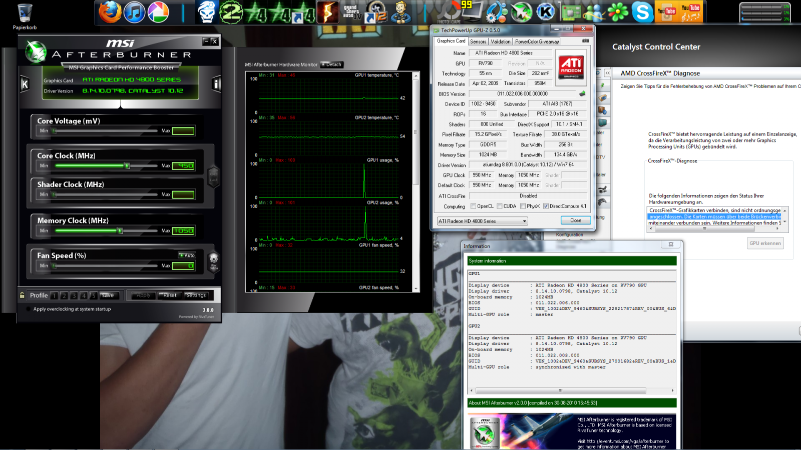

Hallo leute,
unzwar habe ich 2x die ATI 4890 im CF laufen auf meinem AM3 MSI 790FX-GD70 Mainboard...
Es werden beide Karten angezeigt und ich habe auch beide CF-Brücken angschlossen weil man ja angeblich beide ab einer auflösung von 1920x1080 braucht!
jetzt brauch ich nurnoch die leistung der 2. Grafikarte und es wäre perfekt, wieso eght das aber nicht?

Wieso 2 Brücken ?
Eine Brücke anschließen !
Keine Ahnung ob das mit dem Prob zusammenhängt - aber trotzdem nur eine Brücke !
Hast Du mal die Karten einzeln probiert ?
Nur 1. und 3. Slot hast Du auch verwendet ?
Da hast Du Dein Prob !!!
Nur mit Slot 1 und 3 funkt Dein CF !!
Steht aber auch im Handbuch !!
Da bin ich mit meinem Latein auch am Ende !
Schließ die 2. Brücke wieder an und schau ob es was nützt.
Mein CF läuft mit einer Brücke.
Der 2. Anschluß auf den karten ist für eine 3. Graka oder 4.
